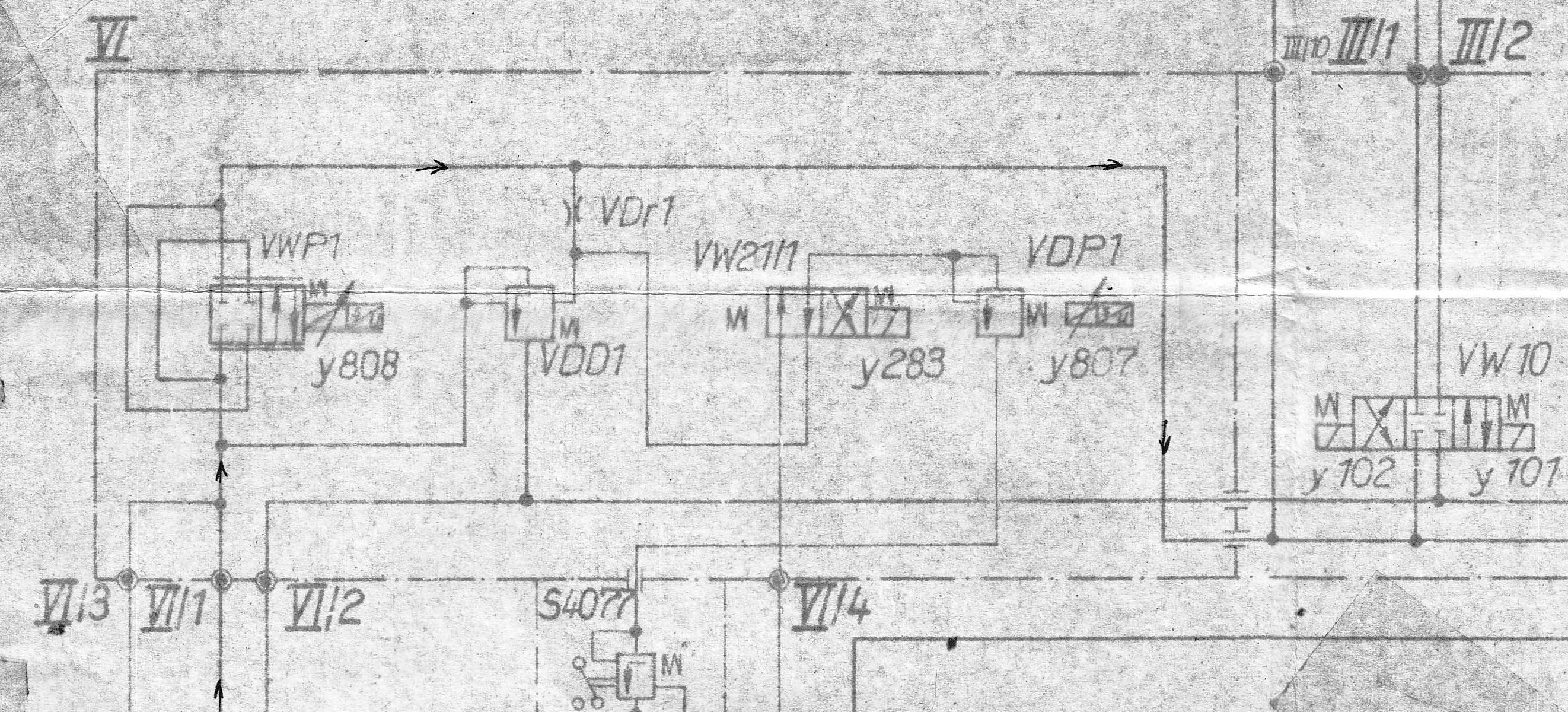

Здравствуйте,
Вопрос следующего плана,
есть желание переделать куаси 170 с пропорциональным клапаном. Сам я электроник, есть мысль поставить частотник на электродвигатель и датчик давления в систему для отслеживания того самого давления (обратная связь). В моей области базовые понятия напряжение и ток которые прямо пропорционально связаны между собой законом Ома. По аналогии в гидравлике понимаю давление и расход. Но дальше знаний не хватает. Объясните работу пропорциональников 808 807. Точнее если я их буду полностью открывать , а давление поддерживать оборотами насоса? Какую роль играет VDR1 VDD1 Y283?

Давление и расход связаны не аналогом Закона Ома.Lmitry писал(а): По аналогии в гидравлике понимаю давление и расход.

А ещё данный тип насосов не предназначен для работы в описываемым вами режиме.Figaro писал(а):Давление и расход связаны не аналогом Закона Ома.Lmitry писал(а): По аналогии в гидравлике понимаю давление и расход.

Если заменить насос на подходящий, тогда в принципе можно выжать у808(открыть расход)и у807 (давление на полную).Lmitry писал(а):Здравствуйте,
Назначение VDR1 по аналогии закона ОМа: Но выплывает одно маленькое, но гадкое "НО", а именно Y283, который при загрузке(пластикации) переключает пропорциональник давления у807 с клапана общего давления системы на клапан давления подпора(противодавления).
И тут просится держать всегда выжатым Y283, а пропорциональник у807 заменить на ручной регулятор давления(для регулировки подпора)...
Кажется так...

Так, самое главное, насос похоже лопастной а не шестеренчатый и обороты регулировать не реально? Получается идея бредовая?

А там наверняка родной насос убитый.Lmitry писал(а):Так, самое главное, насос похоже лопастной а не шестеренчатый и обороты регулировать не реально? Получается идея бредовая?

Ме2 в положении 2 должен показывать давление в системе после насосов. Поставлю частотник, стандартная глубина регулирования 1:100, буду менять частоту задания от 10 до 60 (75) Гц с шагом 5 Гц и смотреть давление. Скорее всего график будет не линейный. Для каждого насоса сниму график а там попрошу помощи зала. В общем методом "научного тыка" пойду. Контроль пропорционального клапана по положению открытия мне не нравится, т.к. утром масло холодное и вязкое и скорости одни, а вечером горячее и текучее, скорости другие. Такая фигня у меня творится на газовом котле, пропорциональник которого открывается на определенный "угол" а давление в системе разное и то коптит, то еле греет. Приходится все время подстраивать, но это совсем другая история

А ещё насос при определённых оборотах может создать давление, но не обеспечить нужного расхода при данном давлении и наоборот, и возникает потребность в регулировании по двум параметрам, а это уже другая песня. Мы подобное делали на шестерёнчетом насосе, работало, но не стабильно.Lmitry писал(а):Ме2 в положении 2 должен показывать давление в системе после насосов. Поставлю частотник, стандартная глубина регулирования 1:100, буду менять частоту задания от 10 до 60 (75) Гц с шагом 5 Гц и смотреть давление. Скорее всего график будет не линейный. Для каждого насоса сниму график а там попрошу помощи зала. В общем методом "научного тыка" пойду. Контроль пропорционального клапана по положению открытия мне не нравится, т.к. утром масло холодное и вязкое и скорости одни, а вечером горячее и текучее, скорости другие. Такая фигня у меня творится на газовом котле, пропорциональник которого открывается на определенный "угол" а давление в системе разное и то коптит, то еле греет. Приходится все время подстраивать, но это совсем другая история

Почему не стабильно? Датчик давления в систему врезали, обратную связь (ПИД регулятор) использовали?
Конечно лучше поставить датчики перемещения органов (механизмов) и контролировать скорость перемещения, но линейки дорого.

Я вообще то частотником планирую обойтись с глубиной регулирования 1:100, серво имеет глубину регулирования 1:10000. Ставлю на металлообрабатывающие станки массы и инертность не маленькие. Мгновенно можно остановить, но не стоит, можно порвать все железо. В гидравлике тот самый гидроудар и та же инерционность. Частотник раскручивает насос до предварительно расчетного значения, дальше 21 или 22 соленоид (или оба вместе в зависимости от требуемого расхода) дальше датчик давления контролирует и при необходимости регулируются обороты (давление в системе) а потом как обычно включается соленоид вперед или назад или шнека или механизма впрыска или смыкания размыкания формы.

А мне кажется, к определённым величинам расхода привязать обороты двигателя, а давление по датчику давления. Если давление пытается превысить- скидываем обороты, если меньше заданного- крутим со скоростью, соответствующей нужному расходу. На простой гидравлике если давление выставлено 50 бар, к примеру, то это не значит, что при перемещении оно будет именно 50 бар, оно будет не больше 50-ти и не меньше ноля.))Lmitry писал(а): Датчик давления можно врезать, на расход напрашиваются линейки, но как уже отмечал дорого. Из опыта работы, может кто сказать, существующая система холодная (теплая) и прогретая (горячая), утром и вечером сильно различается (хорошо должно быть заметно на предохранении)

Идеально было бы применить вот такое решение - http://www.rts.ua/rus/catshop/736/0/257 ... ectronics/
Но ценник....
Максимальный ток на пропорциональных клапанах KuASY 170/55 (105/32) - 2,7А. Сопротивление катушки порядка 3,7Ом. Китаезы делают блоки на максимальный ток до 1,5А (и то я думаю что до 1А), во всяком случае из того что я видел на али. Движение золотника или иголки у данных магнитов начинается примерно от 1,3А.
Возьмите обычное зарядное для авто аккумулятора и им подвигайте и увидите при каких токах и как движется золотник.

Идея хорошая, но зарядка на 12В, надо найти (сделать) БП. Как увидеть "иголку" и ее движение сколько мм (микрометр или линейки достаточно)?d_y писал(а): Движение золотника или иголки у данных магнитов начинается примерно от 1,3А.

Источник питания нашел,d_y писал(а):. Движение золотника или иголки у данных магнитов начинается примерно от 1,3А.
Вопрос,
подавать напряжение и экспериментировать под давлением или можно без. Нагрузка на электромагнит только пружина или давление тоже?

Там 400герц на катушке, или я что то путаю? 400герцовые пакеты с интервалом 50 герц, амплитуда постоянная, скважность пакета задается разницей между заданием с декадников и датчиком положения золотника. На квтушку подается пакет, сердечник движется вперед, сжимая пружину, на нужном расстоянии пакет отключается, сердечник назад, опять включается...слышно вибрацию. Может немцы это замудрили, чтобы не было залипания.d_y писал(а):Идеально было бы применить вот такое решение - http://www.rts.ua/rus/catshop/736/0/257 ... ectronics/

Разные варианты возможны, у Боша, который Рексрот, частота модуляции и амплитуда настраиваются.Бегемот писал(а):

Снимаете клапан со станка, желательно снять золотниковый.Lmitry писал(а):Источник питания нашел,d_y писал(а):. Движение золотника или иголки у данных магнитов начинается примерно от 1,3А.
Вопрос,
Подключаете к регулируемому источнику питания (напряжение и ток), вставляете 12В для начала (можно и 24В), ток ставите в ноль. Увеличиваете ток и смотрите как движется золотник, там движение до 5мм золотника и визуально видно как он движется.
