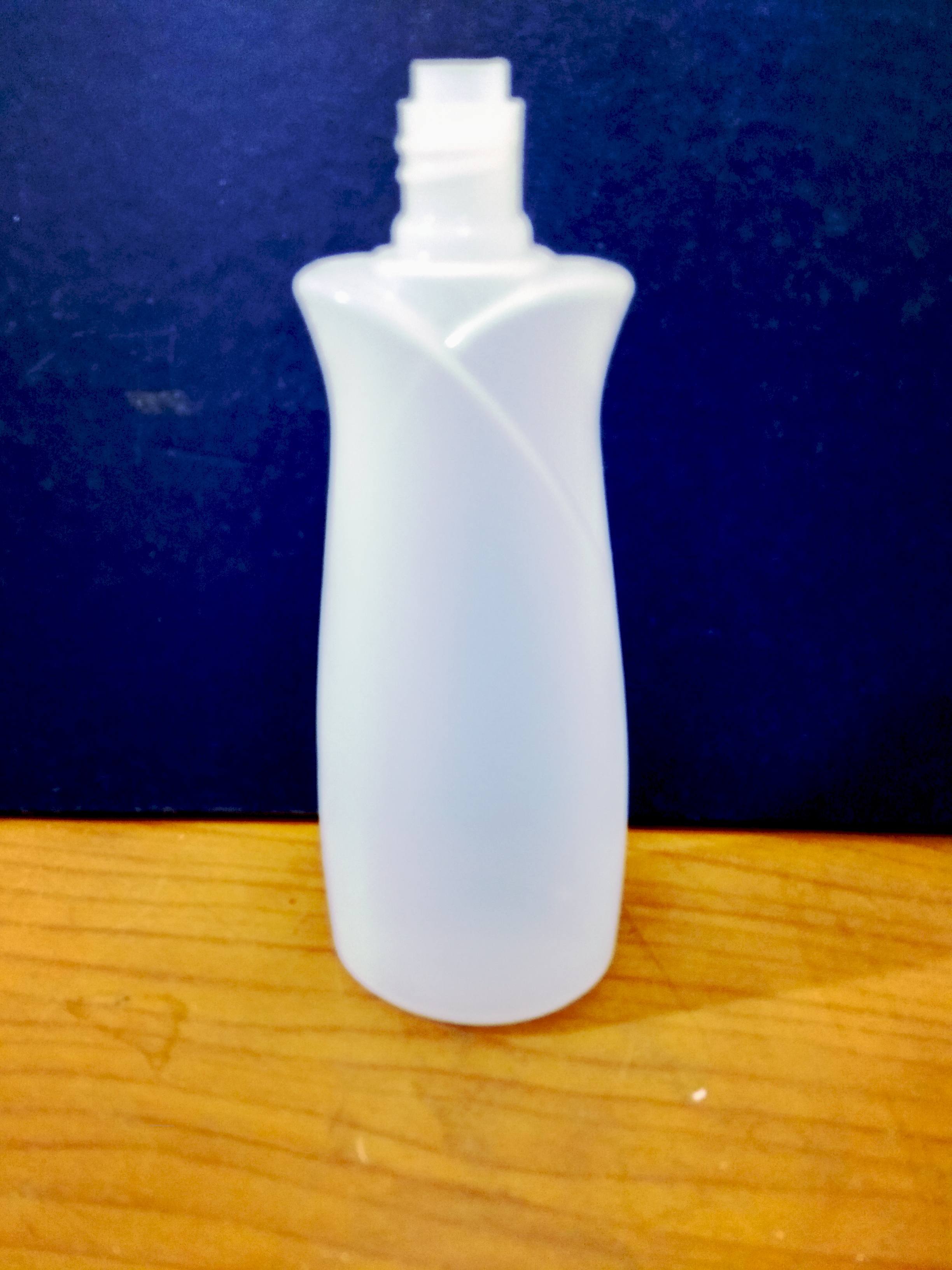

Всем Добрый день! Подскажите пожалуйста материал для изготовления флаконов (жидкость для снятия лака). Делаем из 158+276, но качество получается не очень и рукав не стабильный!

Попробуйте 153+293.

[quote="alex55722"]Всем Добрый день! Подскажите пожалуйста материал для изготовления флаконов (жидкость для снятия лака). 153+293 жестковатые

Попробуйте: ПЭНД 276-73/ПЭНД 273-83/ПЭВД 158
Процентовки: 54,5%/36,4%/9,1%
Жесткость также регулируйте паризон контролем за счет изменения толщины стенки

Попробуйте из чистого 153.
