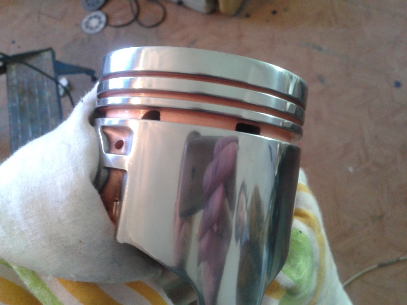

Уважаемые коллеги,
я занимаюсь гальваническими покрытиями, включая металлизацию пластмасс, и сталкиваюсь с проблемой удаления разделительных силиконовых и других смазок с готовых отливок.
Проблема извлечения отливки из пресс-формы мне понятна и потому хочу предложить вам - электролит простого хромирования (не токсичный, трёхвалентный) не требующий ванн.
Хромирование натиранием (стилогальваника) - наносится на любые металлы (алюминий, медь,чёрные металлы и сплавы) без промежуточных покрытий.
Принцип: деталь - катод (-)
анод графитовый стержень на (+)
ток постоянный 15-20 вольт.
Подготовка: обезжиривание, травление-активация и само покрытие.
Покрытие видится мне как альтернатива силиконам и другим разделительным смазкам.
Интересует мнение пользователей пресс-форм и другой техоснастки по данному продукту - возможности использования его в условиях малых производств - не применяя ванны и другое специальное оборудование -простой ремонт существующей и обработка новой оснастки.

ув Сергей!
есть 2 аспекта, которые вы вряд ли сможете обойти
1 в фильерах есть и довольно много тонких и длинных полостей в которые вы вряд ли нормально сможете нанести покрытие( речь идет о толщинах порядка 0,6-0,7 мм на длину не менее 20-30 мм
это первое
второе насколько я знаю такое покрытие= это декоративный а не твердый хром....
как нормировать толщину слоя?
насколько крепко держится такой слой- не посыпется ли при периодических температурных колебаниях в пару сот градусов?
это первое

уважаемый alexs - про фильеры я не говорил - есть электролит куда легко опускаем фильеру и покрываем (в ванне) - адгезия отлична и температурные колебания на хром не влияют - это покрытие из трёхвалентного электролита - минимум пор и достаточно не напряжённое чтоб сыпаться от твёрдости и напряжений - и на пресс-формах твёрдый хром не нужен - это факт - там хром не царапают гвоздём - чисто износостойкое покрытие на истирание и против спекания материала с формой - если есть желание высылайте любой знак или другую формообразующую деталь - покрою без денег для пробы - обкатаете а там посмотрим - простота покрытия плюс толщина регулируемая - я не думаю что у вас на отливке учитывая усадку и другие припоны размер выдерживается хоть в 10 микронн - а потому о равнотолщинности покрытия речи и нет - в ванне тоже толщины разные по поверхности - есть электролит (требующий достаточно много напруги ) которы разрабатывали для покрытия корпусов наручных часов - вы понимаете наверное какие там отверстия глухие и с резбой на 0,6-0,7мм - так вот покрывает полностью всё отверстие глухое с резьбой - это не я говорю (сам делал и засвидетельствую) это институт разработал - потому говорить о узкощельных фильерах можно сколько угодно но они прекрасно покрываются - в ванне этим электролитом - надеюсь сварочник постоянку с регулировкой ампер найти на производстве не составит труда?

тут история такая - я сам на своём электрохимическом копировальнопрошивочном станке делаю штампы и другие формообразующие - и с производством штампов связан плотно лет 10, проблемы у штампов такие как и у пресс-форм - мы для штампов делали кластерное покрытие хромом - у пресс-форм нагрузки больше на истирание и потому хром нужен без пор с минимальной шероховатостью - тут класический хром не идёт по разным причинам - зачем я тут создал эту темку я и сам не пойму - работы вроде хватает - видимо для обмена опытом и личного развития -
