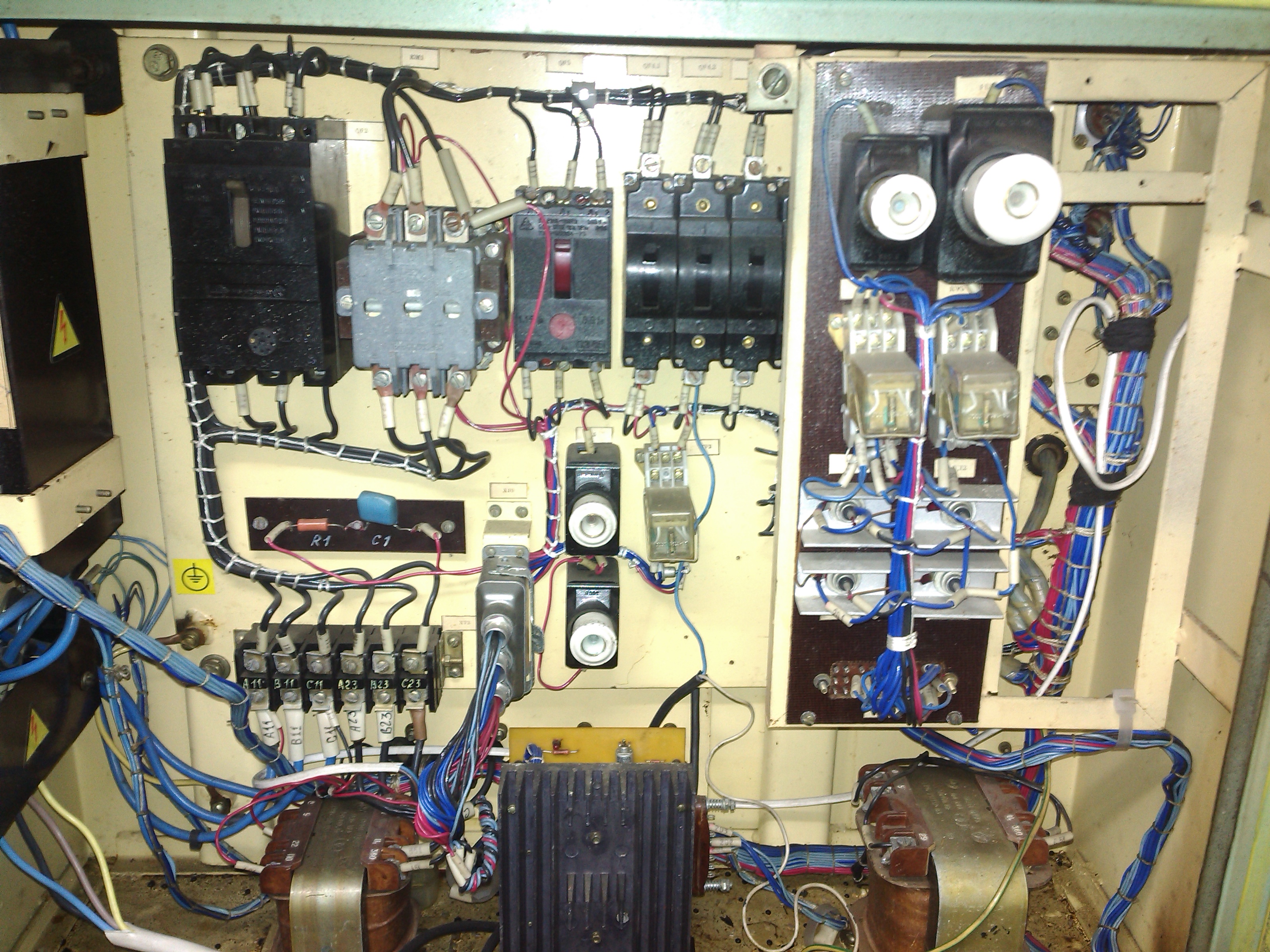

Добрый день, форумчане. Прошу помощи.
ТПА Хмельницкий ДЕ3327ф1. В силовом шкафу хочу заменить стабилизатор напряжения. На фото он внизу закреплен на черном радиаторе. Подскажите, на какой современный аналог можно его заменить? Заглянул за радиатор внутрь - там много чего заплесневело и окислилось. Хотелось бы заменить все это разом) И вообще - что за штука качается на петлях справа с двумя предохранителями? Просто диодный мост? Можно его то же заменить на что то более современное.
Передо мной стоит задача перевести его на логику, блок управления и нагрева уже модернизируется на Овеновский контроллер и китайский пид-регуляторы и твердотельные реле. Хотелось бы и в силовом шкафу навести порядок))

Добрый день.
1.Если так хочется заменить стабилизатор, то можно конечно - замерьте выходные напряжения на выходе, прикиньте мощность (или ток нагрузки) по используемым там аналоговым деталям (транзисторы, стабилитроны, стабилизаторы, тиристоры идр.) и попробуйте подобрать, что то из готовых магазинных блоков питания, но боюсь что в этом ТПА большое количество разных выходных напряжений и этот вариант не пройдет. Можно изготовить на заказ, но, думаю, дорого обойдется. Если Вам не нужно подключать этот шкаф управления ТПА , допустим, к компьютерам, или его усиливать для другого ТПА, то ИМХО проще "реставрировать" (почистить печатную плату, заменить высохшие конденсаторы, реле обновить и др.) старый стабилизатор напряжения, т.к. советские аналоговые "детальки" прослужат Вам дольше, новых импортных.
2. Касательно диодов, тоже самое. На фото плохо видно это вроде 2д202 - хорошие, "безотказные" диоды.
Экономьте время и силы, зачем Вам такие "серьезные" приключения
П.с. - а вот пускатель, предохранители и автоматы я бы точно на Вашем месте заменил на современные, но обязательно качественные и дорогие!

Хорошо , пускатели и автоматы заменю на современные. Предохранители древнючие менять? или оставить?
Вопрос к знатокам - энтот стабилизатор выдает вроде ( или стабилизирует) 24 вольта постоянки. Для чего он нужен? Для питания бесконтактных коцевиков и системы управления У171? ( Электромагнитам , я думаю, пофиг стабилизатор)

По желанию, я бы заменил, слишком уж они "старовато" выглядят - портят вид)steel писал(а): Предохранители древнючие менять? или оставить?
Дайте электросхему всей установки, там и поговорим. А так сказать сложно, с такой ТПА не встречался в живую.steel писал(а):... стабилизатор выдает вроде ( или стабилизирует) 24 вольта постоянки. Для чего он нужен? Для питания бесконтактных коцевиков и системы управления У171? ( Электромагнитам , я думаю, пофиг стабилизатор)

У меня еще вопрос к бывалым) В левой части снимка на продолговатой текстолитовой пластине есть пара деталей С1 и R1. Подскажите что это такое?

То есть если поставить современный пускатель эту цепочку можно удалить?

Можно, но принцип работы пускателя и контактора примерно одинаков. Эта цепочка - фильтр (похож на цепь Цобеля, совпадение? не думаюsteel писал(а):То есть если поставить современный пускатель эту цепочку можно удалить?
контактору "здоровья" - контактор дольше отработает. Конечно, при условии, что "на века", как в советах.

Де-юре "Закон Ома Госдумой РФ не ратифицирован и на территории РФ не действует", де-факто с точнстью до наоборот.steel писал(а):То есть если поставить современный пускатель эту цепочку можно удалить?
У современных пускателей солидных производителей это опциональный элемент.
Ставить или не ставить - решение разработчика электросхемы.

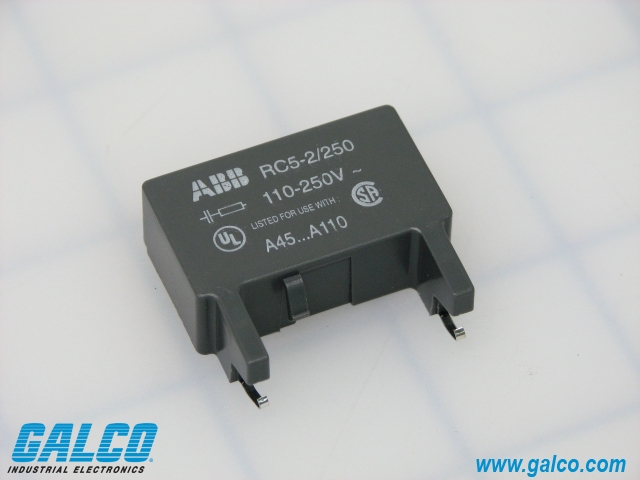

http://www.atof.ru/pea/relay/rl_055.shtmlsteel писал(а):Фарго, поподробнее можно? Ты (можно на ты?) говоришь что это опционный элемент? но я что то видать слабо искал, не нашел такие штуки в сети. Можно ссылку, на что эту цепочку лучше заменить?Или может вообще поставить твердотельный пускатель на 80А? ( у меня движок 11кВт)
Первая ссылка в Яндексе

спасибо за ссылку - полезные знания для меня) У был вопрос в другом. Есть ли такие цепочки уже готовые к пускателям? ну ... как вспомогательные контакты - прицепил их , подключил и все очень эстетично) ? Именно это я имел в виду под "опционным элементом"

Естьsteel писал(а):спасибо за ссылку - полезные знания для меня) У был вопрос в другом. Есть ли такие цепочки уже готовые к пускателям? ну ... как вспомогательные контакты - прицепил их , подключил и все очень эстетично) ? Именно это я имел в виду под "опционным элементом"

Да, питание БВК и на через кнопки на входы блока управления. А электромагнитам стабилизатор совсем не пофиг, в блоке управления на выходе стоят симметричные тиристоры, а они, как мне кажется, на чистой постоянке не отключаются, им спад нужен. Что будет стоять на выходах в вашей новой системе- от того будет зависеть, нужно ли оставлять громоздкий трансформатор с диодным мостом, или заменить их на парочку импульсных блоков питания 220х24в.steel писал(а): Вопрос к знатокам - энтот стабилизатор выдает вроде ( или стабилизирует) 24 вольта постоянки. Для чего он нужен? Для питания бесконтактных коцевиков и системы управления У171? ( Электромагнитам , я думаю, пофиг стабилизатор)

Бегемот, спасибо) Хорошая схема, все понятно. Ты пишешь - заменить на парочку импульсных блоков питания- почему парочку? Один на электромагниты, другой на БВК? Их нельзя посадить на один блок питания?

Можно конечно, просто подумалось, при выключении магнитов не будет ли самоиндукцией через питание по входам плеваться...steel писал(а):Бегемот, спасибо) Хорошая схема, все понятно. Ты пишешь - заменить на парочку импульсных блоков питания- почему парочку? Один на электромагниты, другой на БВК? Их нельзя посадить на один блок питания?

Именно так.Бегемот писал(а):Можно конечно, просто подумалось, при выключении магнитов не будет ли самоиндукцией через питание по входам плеваться...steel писал(а):Ты пишешь - заменить на парочку импульсных блоков питания- почему парочку? Один на электромагниты, другой на БВК? Их нельзя посадить на один блок питания?
Схема управления питается стабилизированным блоком питания, а на катушки можно подавать не стабилизированное, просто выпрямленное и сглаженное.

Зашунтировать катушки диодами или супрессорами .- разновидность искрогасящих цепочек ...Бегемот писал(а):Можно конечно, просто подумалось, при выключении магнитов не будет ли самоиндукцией через питание по входам плеваться...steel писал(а):Бегемот, спасибо) Хорошая схема, все понятно. Ты пишешь - заменить на парочку импульсных блоков питания- почему парочку? Один на электромагниты, другой на БВК? Их нельзя посадить на один блок питания?

Спасибо за ответы, буду ставить два БП. Заказал в Китае на 15А и на 7А. Электромагниты все по 25 ватт, есть две по 43ватта. Думаю 15А для них достаточно с запасом будет. Не все же разом они влючаются, максимум 6-8 шт при выдержке под давлением...
