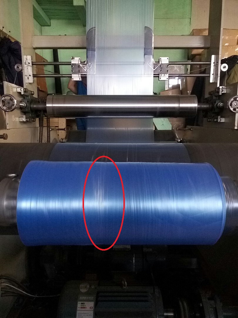

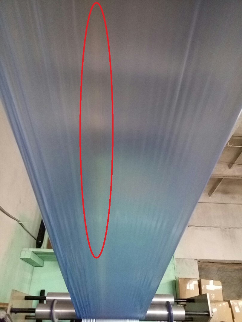

Добрый день.
Есть проблема на китайском SJ, работали долгое время на смеси пнд и пвд, первичка + вторичка напополам, мел не сыпем, краситель баско. Гоним пленку 10-15 мкм.
С некоторого времени появились постоянные обрывы. Думали на сетку, но вскрытие каждый раз показывало, что сетки целые и в принципе не забитые, чистили и собирали обратно. Обрывы происходят из-за "геликов" вроде. Думали дело во вторичке, меняли на разные варианты, пробовали добавлять мел.. Но в общем полностью от обрывов так и не ушли. Может мотать час-два, потом неожиданно обрывает.
Из-за чего это может быть?
Также есть еще проблема с полосой на полотне - то ли непрокрас, то ли просто пленка тоньше - все на фото.
Короче сейчас полная жопа и что делать непонятно. Обрывы идут, полоса есть (рулон неровный). Работаем 80% пнд 293 казани и 20% вторичный пвд.. Подскажите как от этого избавиться.

Re: Обрывы пленки пнд, непрокрас.
головку разберите и почистите ( экструдер работает круглосуточно ? остановки= нагар )
Полоса не из за красителя( скорей всего) .Разберите и почистите всю головку .Снимите фильтр ,выдадите рассекатель расплава( перфорированную шайбу на которую ставится сетка и ...вычистите внутренность адаптора .Не Прикручивая головку ,очистите трубу между адаптором и головкой ,соберите фильтр и поставте его на место ,включите шнек- выдавите немного расплава ,прикрутите голову и запускайтесь .Полоса должна исчезнуть .
Извините ,я на смене а на телефоне плохо видно что за полоса ,но если плёнка рвется на полоске то это мусор,огромный гелик чертит или как один из чудных вариантов чертит то чем привязанно полотенце на стабилизатор . Тоесть чистка адаптора иногда помогает - там типа застойной зоны и пригарки могут идти оттуда .Еще есть вариант что пригорело в смесителе шнека ,но это нужно шнек выдернуть и почистить и больше не глушить станок с краской хотя бы .Удачи . Порежте гели - может поймете кто они.
На полосе пленка тоньше. По рулону в целом видно. Думаю попробовать взять процессинговую добавку,
ДД, посмотрите состояние стабилизатора, не может он изнутри чертить полосу ? На нижнем вашем фото форма рукава "чудная" - ножка кривая с коленкой, полотно намотано криво с эксцентриком. Полоса получается идёт там, где заканчивается слой полотенца, может его край отошёл и врезается в расплав. Сам стабилизатор ровно вертикально ?
Соглашусь по красителю, он легко может дать гелики и непроплавы, запустите без красителя, посмотрите разницу.
Всем огромное спасибо за ответы и рекомендации!
В общем, поменяли краситель, но обрывы не прекратились - мотает, как только выходим на толщину в 12 мкм - стреляет и обрывает.
Разобрали все, почистили, смазали силиконом. Решили попробовать без вторичного пвд, взяли просто пнд + 9% мела и новый краситель. Помотали часа 4 - за это время было три обрыва ,но потом ситуация нормализовалась и до конца смены домоталось без проблем.
Видимо все же дело во вторичном сырье - не будем использовать его на пленках тоньше 15мкм..
А по поводу полосы - начали с уменьшения ширины стабилизатора - голова у нас на 50, нижнюю шайбу стабилизатора сточили до 35, ничего в общем не поменялось.
Но поменялось, когда посадили пузырь ниже. Там есть прямо граница уровня пузыря, после которой в месте расширения появляется светлая полоса. Добавили охлаждения, опустили на 5 см и в целом проблема ушла.
Думаю решим изготовлением нового стабилизатора, у которого будет ниже начинаться деревянная колотушка.
Если после чистки полоска осталась - значит её причину не нашли . Попытаюсь объяснить ,как понимаю: Вы изменили состав ! Заменив пвд на мел жёсткость выросла и мел отчасти закрасил полоску+ нд насыщенней закрасится чем вд + если старый супер был гелем то новый при такомже % ввода окрасил несколько лучше.Прибавив обдув на полоске плёнка просто стала меньше вытягиватся - проблемма возможно не решена ( проверте на разрыв ,если так то будет рватся там где была полоса) . С тем что иногда полосу не могут вычтстить сталкивался ( чистили несколько раз и не добившись результата -придумали какую то чушь типа недостатка конструкции головки ) ,разобрал и очистил все сам - послы не стало ( объяснение не помню какое придумали) . Чаще анализируйте эксперименты ( например могло совпать что мел выгнал из головки того кто полосу чертил именно в момент прибавления обдува) .
