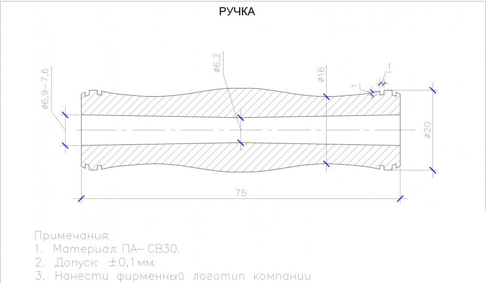

Необходимо изготовить ручки на постоянной основе.
Местоположение заказчика - Московская область.
Местоположение поставщика - вся Россия.
Потребность: не менее 1500 - 2000 штук в месяц.
Материал - ПА-СВ30.
Проходная цена - 14 рублей за штуку.

2-4-местная форма. Клиновая. Не сложная.
Про логотип можно подробнее? Куда нанести? Каким способом? Как он выглядит?

толщина стенки мин 5 мм максимум 7 мм,как на счет усадки?Или ПА не даст таких усадок на лицевой части ручки?
