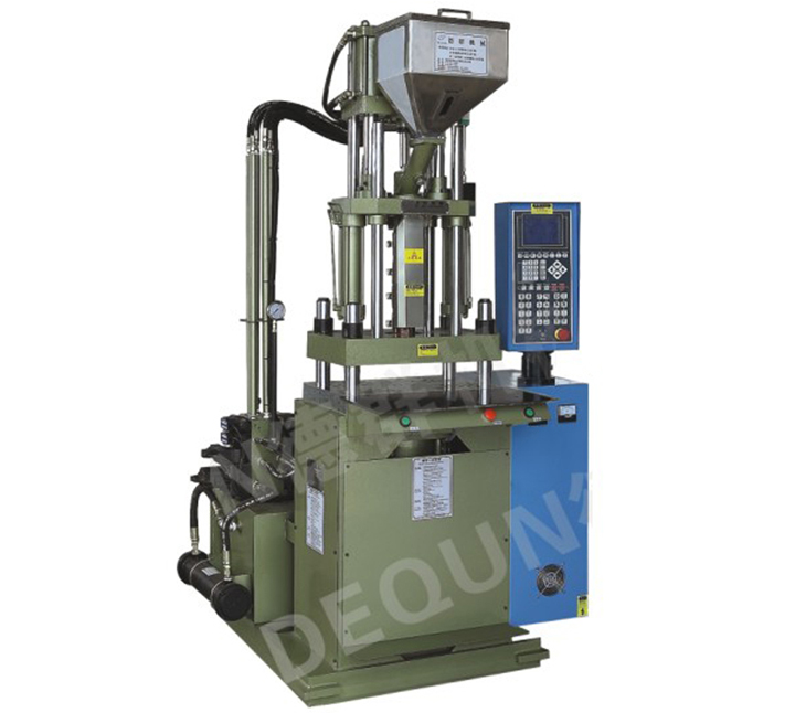

Приехал вертикальный ТПА из Китая. По дороге утеряны технические характеристики и паспорт. Прошу Вас всех помочь мне запустить вертикалку.

Кажется,там на ТПА сфотографирован шилдик с характеристиками автомата. Можно его качественно увеличить?

Мельникова Кристина писал(а):Приехал вертикальный ТПА из Китая. По дороге утеряны технические характеристики и паспорт. Прошу Вас всех помочь мне запустить вертикалку.
Кажется вы не в том разделе создали тему.
Судя по фото у вас панель управления Текмэшен viewtopic.php?f=28&t=5253&start=300#p107977 смотри страницу 58 данного мануала под цифрой 4-русский язык ставите цифру, а чтобы она записалась нужно курсором перейти на другую строку.
Для перехода на русский язык и других настроек скорее всего пароль 5858. Меню на русском корявое, обратите внимание что ПМ- это выталкиватель.
