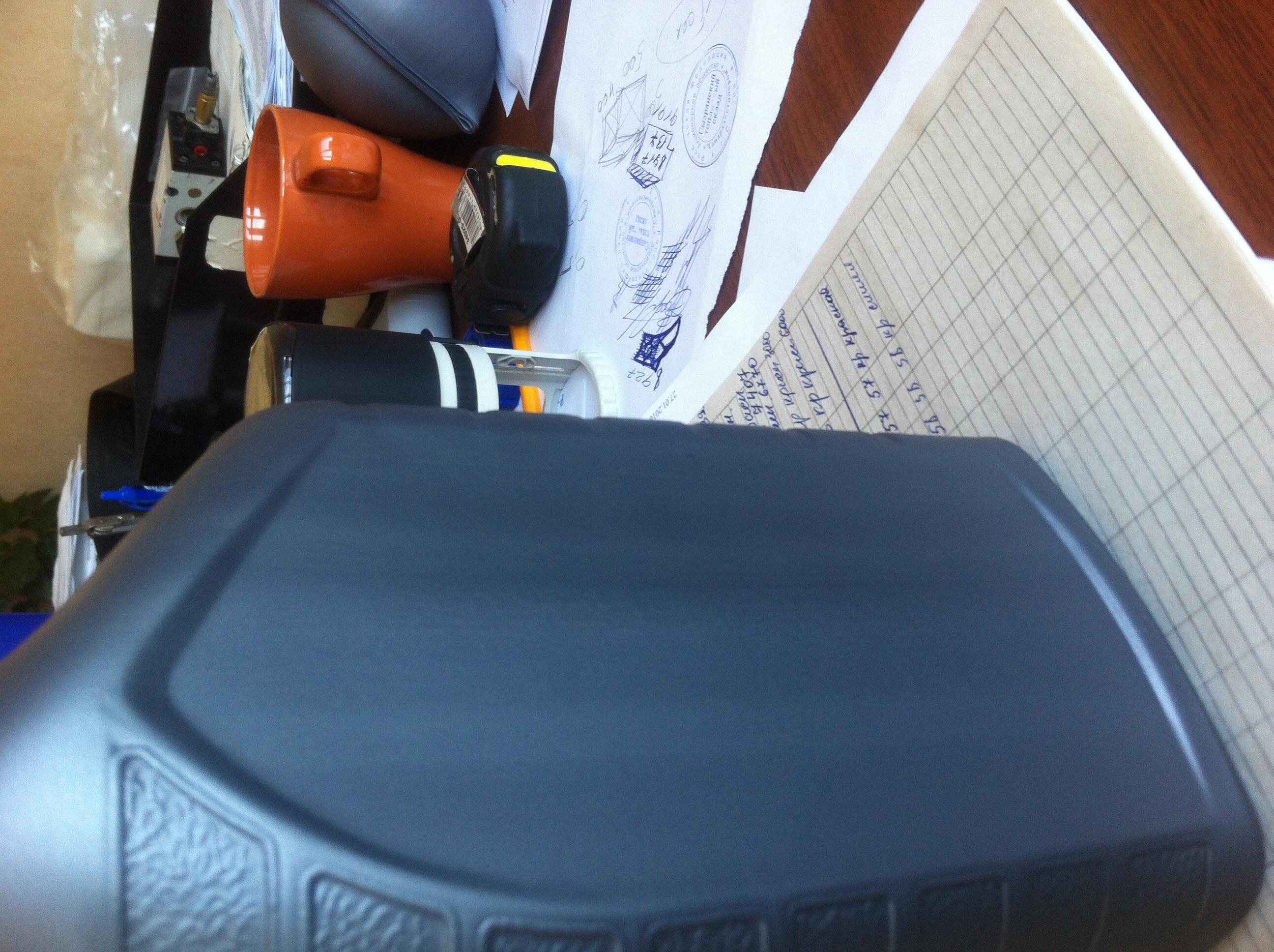

Полоса на лицевой стороне изделия

[quote="martensito"]1 прилегать должны плотно нижний радиус зависит от внутреннего диаметра головы в вашем случае R=45mm
2 длинна окружности / (ширина рассекателя+ 2/3 его же ширины) так же и с высотой 90*3.14/(10+6,7)=17 шт 104/(15+10)=4 ____104/4-15=11 все зависит от размеров

martensito сделал раскладку по матрице у меня получилось 56 рассекателей, оставить так и попробовать, или можно уменьшить сразу количество рассекателей? И еще на мой прошлый вопрос вы прислали ответ с рисунком в котором указан размер одного сегмента рассекателя в 5 мм. таким образом у меня образуется зазор между радиусом головки и рассекателями в 3.5 мм. на стенку, 7 мм. на диаметр оставить так, или сделать так что бы рассекатели плотно прилегали к плоскости внутренней части головки?????

с рассекателями надо пробовать можно уменьшить но оставьте пространство для маневра
плотно нельзя проверено будет образовываться что то типа шва зазор 3.5 мм норм не будет разнотолщинности по диаметру

И так о результатах переделки матрицы. Не совсем удовлетворила переделка на фото видны так же подмытые полосы.

полосы пошли сразу при запуске или появились позже?
так выглядит последствия нагара на голове

Полосы пошли сразу же после прогрева и запуска, полосы похожи не совсем сказать на то что резанные но сами полосы чуть темнее основного тона. С первого момента запуска немного ушел от совета martensito и попробовал на варианте исполнения рассекаетелей когда они плотно прилегают к голове результат отрицательый были слишком выявленные полосы зато разностенность была идеальная, вторым этапом обработали капли таким образом что бы между ними и головкой был зазор 3.5 мм. На стенку, результат на фото.

Сегодня же с утра обратил внимание на то что остаточный под дутый шар который висел на выходе из дорн стакана ребристый снаружи.

Количество полос увеличивалось когда рассекатели были проточены по внутреннему диаметру головы, после того как сняли с капель несколько мм. стало чуть получше но далеко не идеально. как например на других машинах изделия выходят равномерно окрашенные.Лорик писал(а):Стало лучше или теперь количество полос увеличилось?

это нормально потому что остаточный под дутый шар вылез так скать самотеком в режиме образуется давление в голове и эти огрехи по идее должны уйти почему это не происходит у Вас непонятно если можно дайте больше информации (темп. сырье ТТХ экструдера )nikitoz-0803 писал(а):Сегодня же с утра обратил внимание на то что остаточный под дутый шар который висел на выходе из дорн стакана ребристый снаружи.
обратил внимание на канистре (фото 2 ) идет холодный чулок может непрогрев вобщем больше информации
кстати если красители металик то с проблемой повозится придется долго чтоб найти решение

Материал ПНД 273-83, температурный режим начиная с первой зоны это головка 200, 200, 190,180, 170,165-зона загрузки.(на дорн стакане нагревательного элемента нет.) Материал на выходе с дорн стакана в пределах 230-240 градусов замерял пирометром. Краситель Баско серебристый перламутр. Шнек ф90 мм. соотношение L/D 90/25. Полный цикл 22 сек.

проверьте термоконтроллеры явно что то не тоnikitoz-0803 писал(а): температурный режим начиная с первой зоны это головка 200, 200, 190,180, 170,165-зона загрузки.(на дорн стакане нагревательного элемента нет.) Материал на выходе с дорн стакана в пределах 230-240 градусов замерял пирометром
цикл пробовали увеличить
