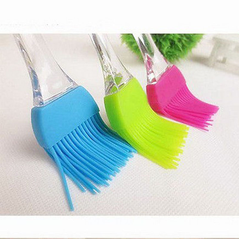

день добрый.
кто знает из какого материала делают кисточки для выпечки?

#2 Сообщение Maks42 » 10 май 2016, 16:47
Вроде TPU или силикон.

#3 Сообщение Serge андрэ » 10 май 2016, 21:09
Силикон

#4 Сообщение Alexander Bovkun » 12 май 2016, 15:58
Производится из LSR (жидкая силиконовая резина). В России вроде никто не делает такое. Вы планируете начать?

#5 Сообщение Ленар » 13 май 2016, 07:51
у нас изделия похожие на них. мы их отливаем из ПЭВД 15813-020 с добавлением сэвилена. есть проблема в проливаемости и иногда некоторые щетины на щетке отрываются и остаются в форме.

#6 Сообщение Alexander Bovkun » 13 май 2016, 11:39
Ленар писал(а):у нас изделия похожие на них. мы их отливаем из ПЭВД 15813-020 с добавлением сэвилена. есть проблема в проливаемости и иногда некоторые щетины на щетке отрываются и остаются в форме.
Сурово :-): Зато не так дорого как оборудование и само сырье LSR!

#7 Сообщение Maks42 » 13 май 2016, 20:09
Добавьте концентрат олеамида.
