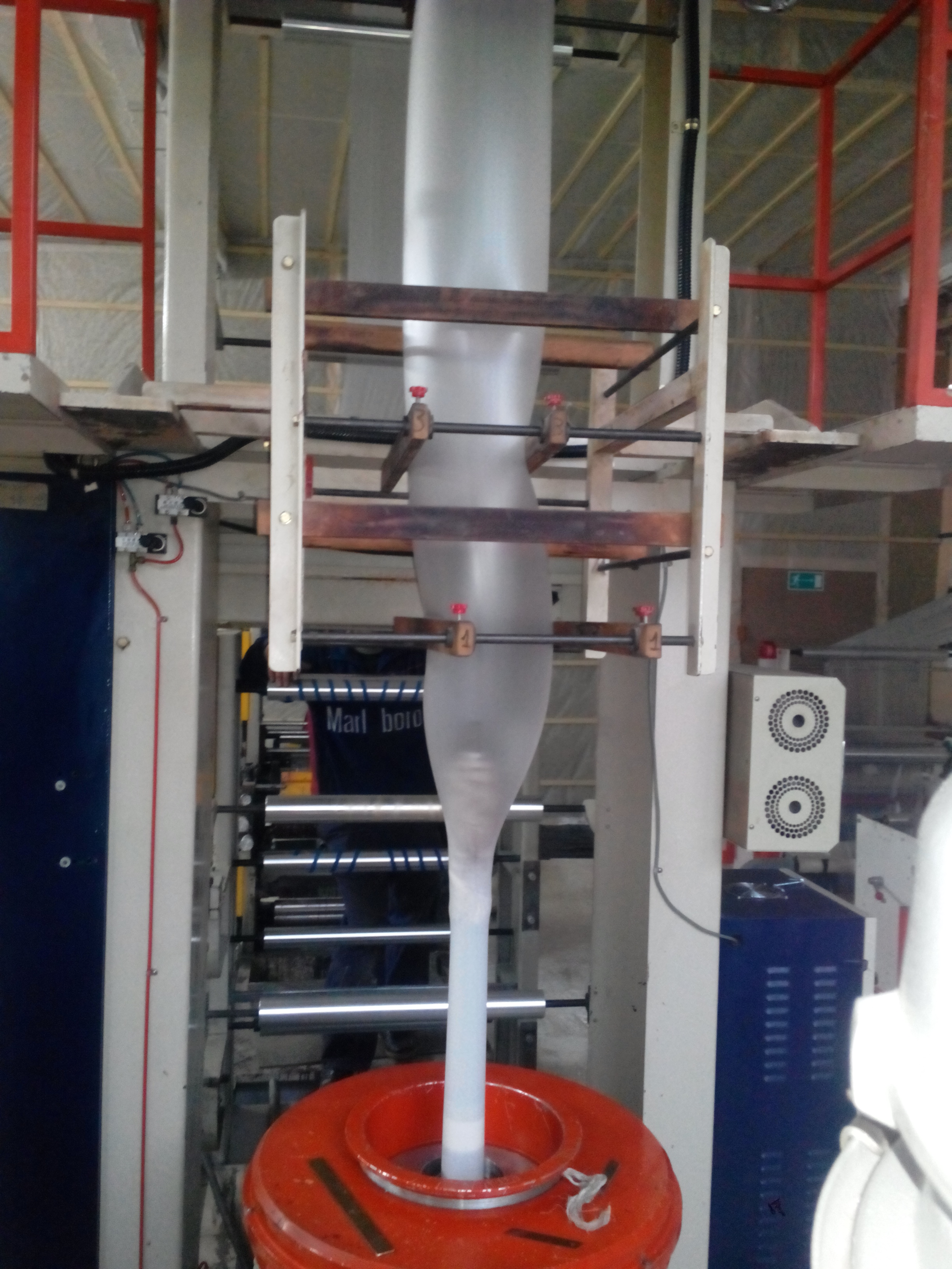

Доброго времени суток!
Прошу помочь с наладкой оборудования после перемещения станка. Проблема заключается в неровной форме пузыря и как следствие разнотолщинность и заломы на вытяжных валах по одной стороне. Станок Тайваньский 2007 г.в. KS-E45. Фото пузыря прилагаю

Может мусор со стенок отвалился и изменил течение воздуха ? Забив дюзы в кольце обдува ,может заслонки есть для регулировки подачи воздуха по каждому шлангу и они забились мусором или положение своё изменили .

Обдувочное кольцо полностью чистил, но проблема сохранилась. А что именно за заслонки?

На фото не видно воздуходувки и предположил что воздух распределяется в шланги из короба под головкой ,а заслонки в патрубках на которые одеваются шланги .
Станок ведь собран на одной цельной станине ?

Нашёл картинку станка в нете - обычный обдув и нет там заслонок в патрубках .
Вытяжные валы установленны на горизонтальной части" Г "может болты ослабли или от тряски изогнуло .
Если смотреть от бункера на головку и представить что это циферблат то тонкое место с7 до 1 часа .

Тонкое место 1 час

Попробуйте поменять местами шланги на кольце обдува . Закрутить или наоборот выкрутить заслонку кольца обдува .
Если есть люфт заслонки кольца обдува то толуните её в сторону 1 часа .
Проверте уровнем горизонтальность валов и поверхности головки ,отвес с валов на головку опустите .

Не могла ли у Вас в процессе транспортировки сбиться центровка головы?

Подсказку бы какую ... Например станок перемещался в пределах одного цеха : очевидно что изменяется только подключение шлангов обдува ,ну или открытое окно теперь морозит шар где то на пол седьмого . Станок ведь без узла вращения головы?

сырьё то же самое ? шнек и головка родные не разу не ремонтировалсь? тоесть Вы могли справится с станком на старом месте ,а на новом уже нет ? или Вы новый владелец?

На старом месте все ок было. Разбирали и собирали сами. На старом месте раскрывался пузырь равномерно, на новом раскрытие по одной стороне как бы. Для его фиксации планками его ужимаем, но по факту ведь это не правильно... сырье не меняли, партия одна и таже казань 293

После переезда числилась головка? Пакет сеток такой же как и раньше ? Если убрать прижимы и отрегулировать форму шарика болтами ? Форма шарика не меняется ?

Термопары не могли перепутать при подключении ?

Возьмите пирометр и проверьте температуру на ТЭНах головы, может при транспортировке термопара выскочила из гнезда или еще что- то

Похоже на локальный перегрев, где сильнее греется там и шишка выходит

Головка не чистилась, пакет сеток такой же. Термопары не отсоединялись, общий кабель питания подключен правильно. Тэны с термопарами буду проверять завтра тогда, но думаю проблема не в них. Еще вопрос по поводу вытяжных валов: при их своде рукав может уйти то в одну то в другую сторону, чаще в правую если стоять у загрузчика. Поправлял ручным их выставлением... как это исправить?

Возможно что есть какая то проблемма с неравномерным сжатием валов или состоянием одного из подшипников . Как вариант в старом цехе давление компрессор создавал большее или в новом цехе убавили давление на сжатие валов регулятором .

причины: неправильная калибровка головы, перекос головы и/или обдува, неравномерный обдув пузыря(поврежденный шланг, откинутый шланг ведущий воздух в обдувочное кольцо, забитое обдувочное кольцо). Но даже при всех этих проблемах и причинах Ничаянно их не заметив(я так делал) можно по-человечески откалибровать голову.

ДД,:
- проверьте зазор щели
- голова вращается ? при вращении форма рукава меняется ? крутится вслед за головой ?
- проверьте охлаждение плёнки - при перевозке может помяли/сломали/оторвали что из кольца охлаждения
