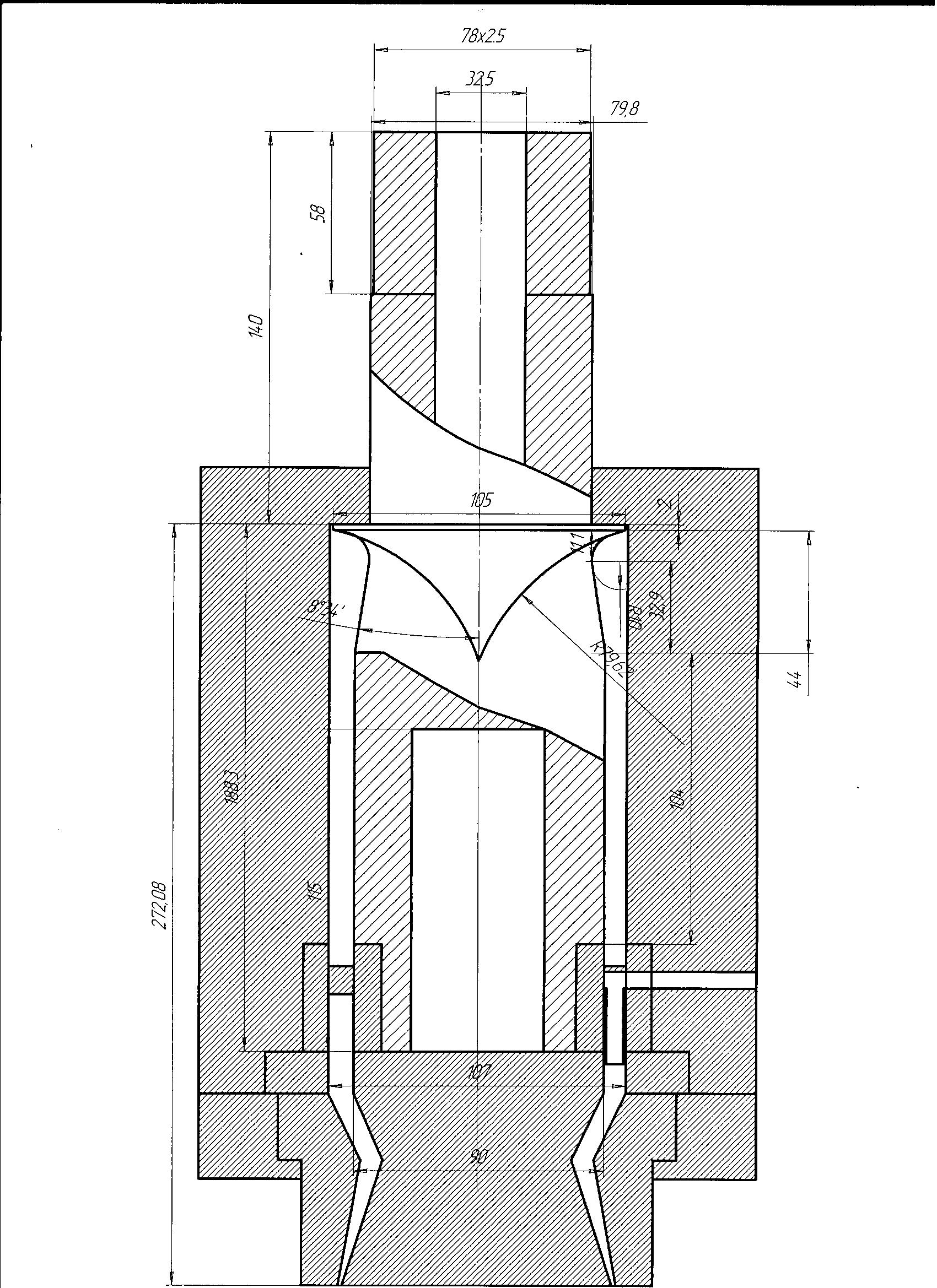

Головка
Головка

#10 Сообщение nikitoz-0803 » 15 апр 2016, 13:52
nikitoz-0803 писал(а):
Такого плана стоит матрица внутри головки.

nikitoz-0803 писал(а): на изделии идет полоса на лицевой стороне изделия,ровно с противоположной стороны подачи материала со шнека в голову
где лицевая сторона, откуда подача материала, что за канал с левой стороны
nikitoz-0803 писал(а):Такого плана стоит матрица внутри головки.
такого плана или такая же

Голова стоит такая же как на рисунке, подача материала происходит ровно с противоположной стороны представленного вида чертежа, с верху там где ф105мм. (диаметр указан), стоит рассекатель схода потока, чуть ниже с левой и с правой сторон стоит центрирующее кольцо оно же служит каналом для подачи мерной полосы. Цвет материала зеленый, синий, оранжевый без перламутра и металики. Серый металик и перламутр.
Изделие от 1 литра до 5 литров, количество форм на машине: как 1 так и 2 но результат всегда один.

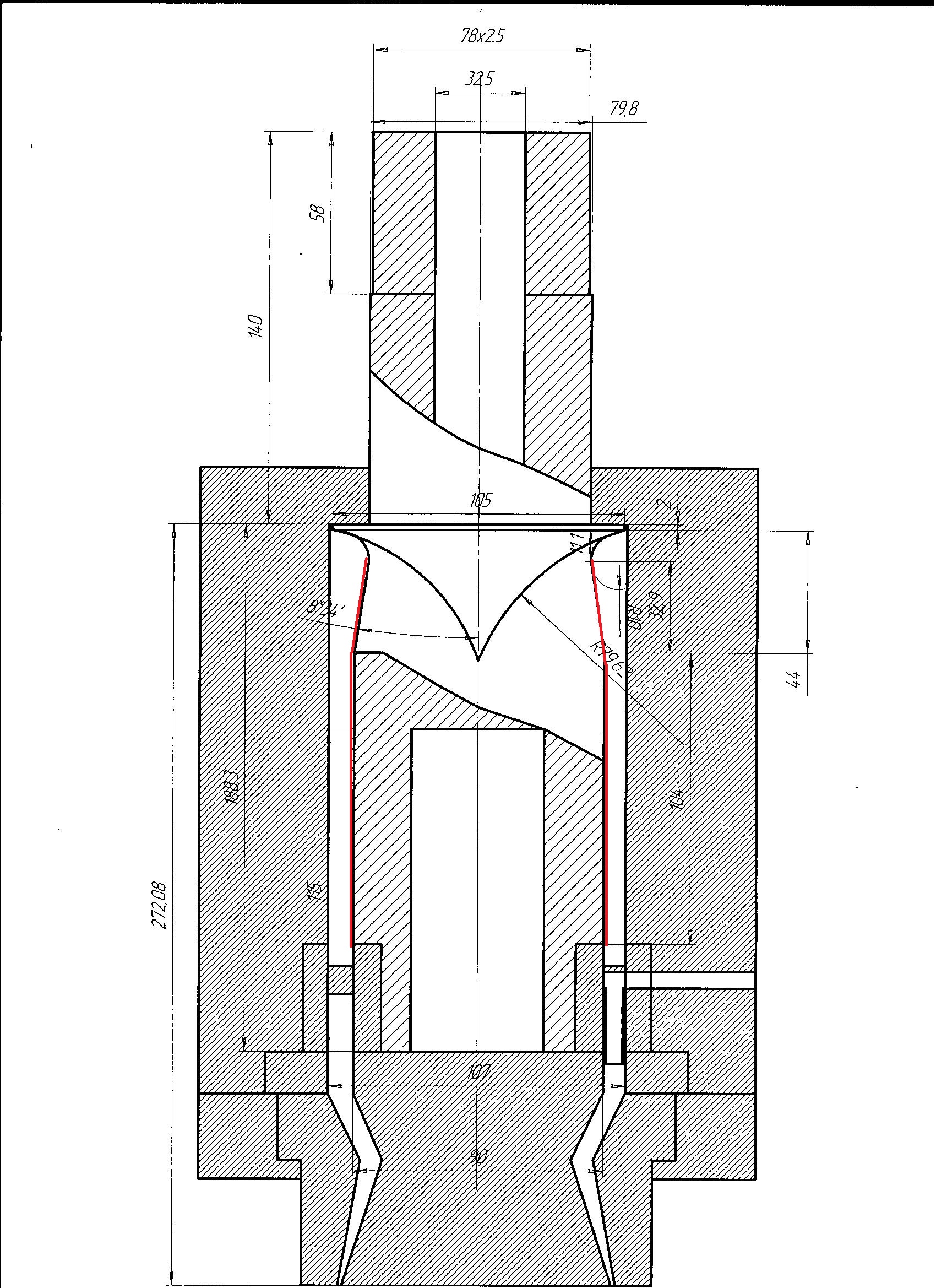

я бы вам рекомендовал сделать следующее:
-первое, нагреватель на голове сделать из двух частей ближнюю к шнеку на 40% слабее по мощности чем дальнюю
- второе, на поверхности (отмечено красным) прикручиваем в шахматном порядке оч простой рассекатель (подсмотрено у китайцев ) около 35 шт
крепится винтом М5 с потай головкой

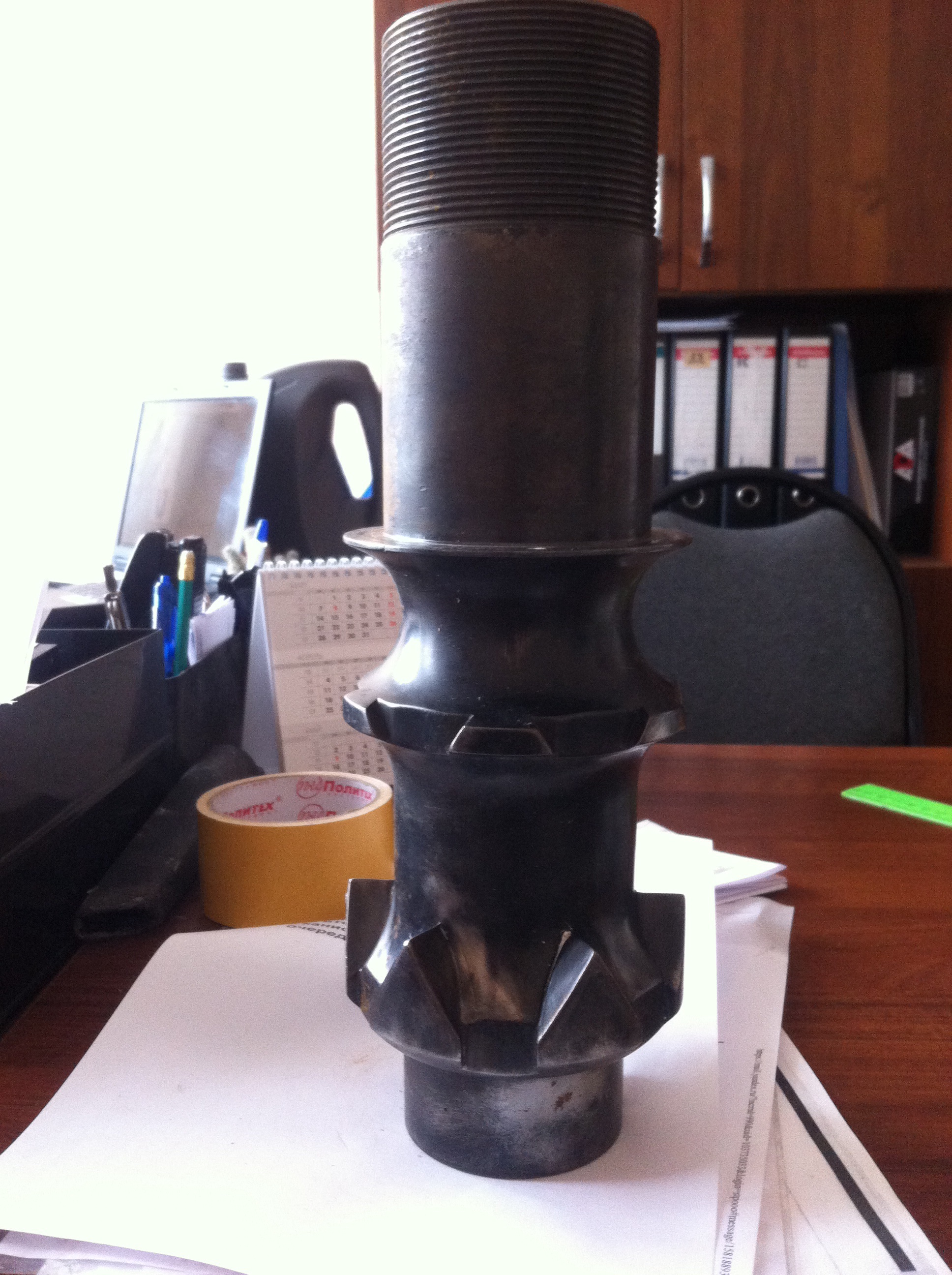

Вот такого плана делал матрицу, 6 рассекателей перекрывают каналы по отношению друг к другу. Результат: На натуральном пнд немного заметны 6 полос., На крашенном пнд очень бросаются в глаза так же 6 полос.
На сколько целесообразно ставить так много рассекателей.?

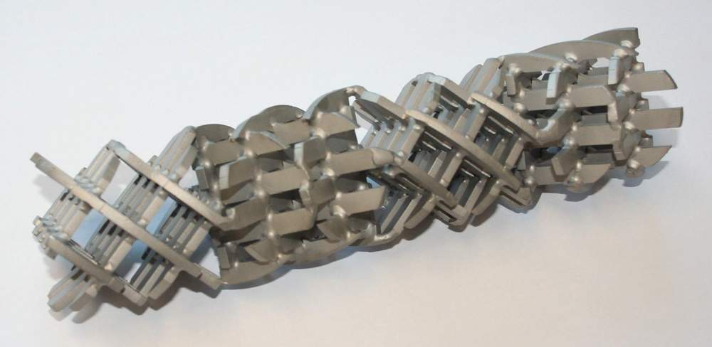

nikitoz-0803 писал(а):На сколько целесообразно ставить так много рассекателей.?
Мы производим ПЭНД тару на заказ для различных целей и качество (внешний вид в т.ч.) у нас на первом месте, равномерность окрашивания почти главное требование
результат проб и ошибок я вам предоставил а вы решайте целесообразно или нет
вот развертка наших рассекателей и сравните с вашей
подумайте где будет равномерней смешение? :ti_pa:

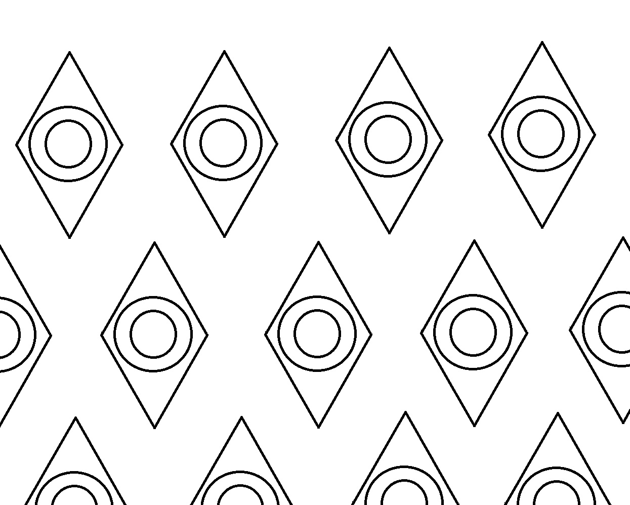

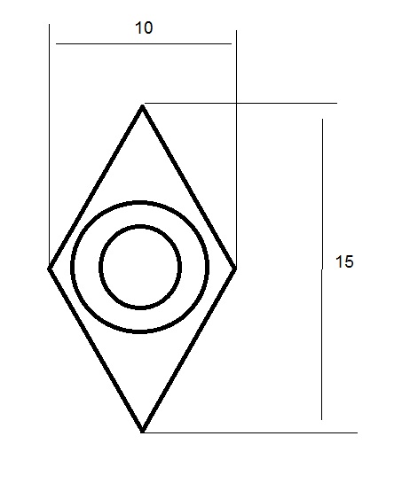

Подскажите мне еще следующий момент перед тем как я начну изготавливать матрицу с рассекателями.
1. Диаметр рассекателей какой делать? так что бы они плотно прилегали к внутреннему диаметру головы, или же между головой и рассекателями оставить какой то зазор?
2. Расстояние между рассекателями я так понял нужно сделать симметричное по факту наружного диаметра нашей матрицы?
3. Какой оставить зазор между матрицей и головой? (Та линия которую вы отмечали красным) у нас сейчас он составляет чуть больше 8 мм. на стенку. То есть толщина одного сегмента рассекателя будет составлять 8мм.????

1 прилегать должны плотно нижний радиус зависит от внутреннего диаметра головы в вашем случае R=45mm
2 длинна окружности / (ширина рассекателя+ 2/3 его же ширины) так же и с высотой 90*3.14/(10+6,7)=17 шт 104/(15+10)=4 ____104/4-15=11 все зависит от размеров
3 высота рассекателя опять все те же 2/3 от зазора

nikitoz-0803 писал(а):Вот такого плана делал матрицу, 6 рассекателей перекрывают каналы по отношению друг к другу. Результат: На натуральном пнд немного заметны 6 полос., На крашенном пнд очень бросаются в глаза так же 6 полос.
у вас ОЧЕНЬ широкие рассекатели- они "рассекают" потоки, которым приходиться потом очень интенсивно "стыковаться". это плохо.
рассекатели ставят для центрирования потока, не более. чем из площадь и сопротивление меньше, тем лучше.
на бекумах 80-х,90-х годов в голове стоят всего 3 рассекателя макс. ширина - 2 -3 мм. на меджиках - 3 расекателя круглые диаметром 2 мм. и то иы считаем что это не есть хорошо.
рассекатели не перемешивают материал

martensito писал(а):
kei0112 писал(а): подобного рода СМЕСИТЕЛИ ( это правильнее) устанавливают в ТПА (в сопло).
это экструзионный смеситель именно для равномерного смешивания материалла с красителем при коротком шнеке в ТПА (в сопло) его раздавит давлением впрыска да и где вы видели 30 см сопло :-)
и где он ставитьсяна выдувалках?
а габариты его узнать бы.
МИРУ - МИР!
подобного рода смесители САМ не единожды устанавливал именно в соплах ТПА ( они различного типоразмера).
а вотгде в выдувалках его ставить - ????????????

подобного рода смесители САМ не единожды устанавливал именно в соплах ТПА ( они различного типоразмера).и другой конструкции
http://www.stamixco.com/ru/Extrusion-Me ... on-service
