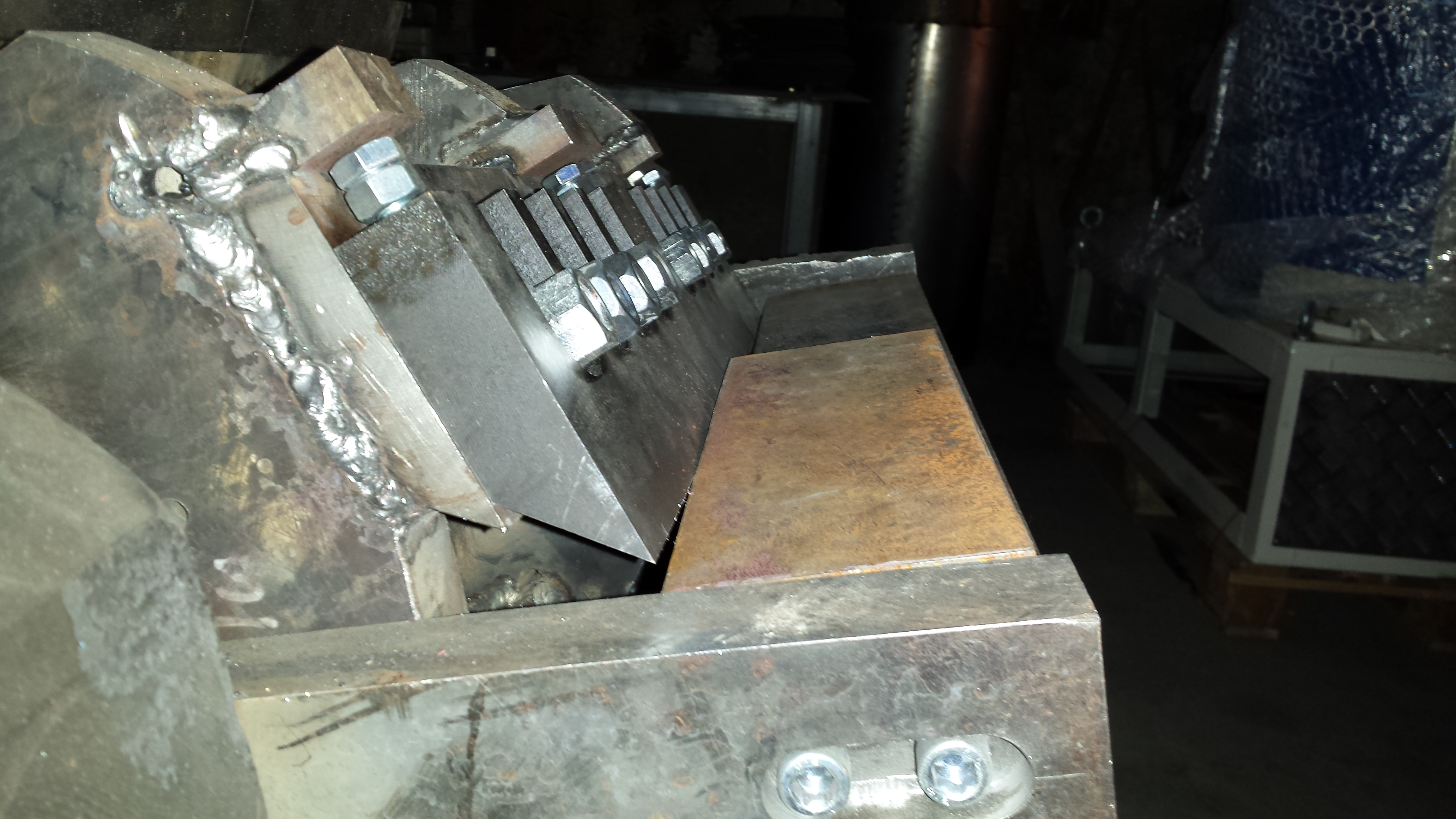

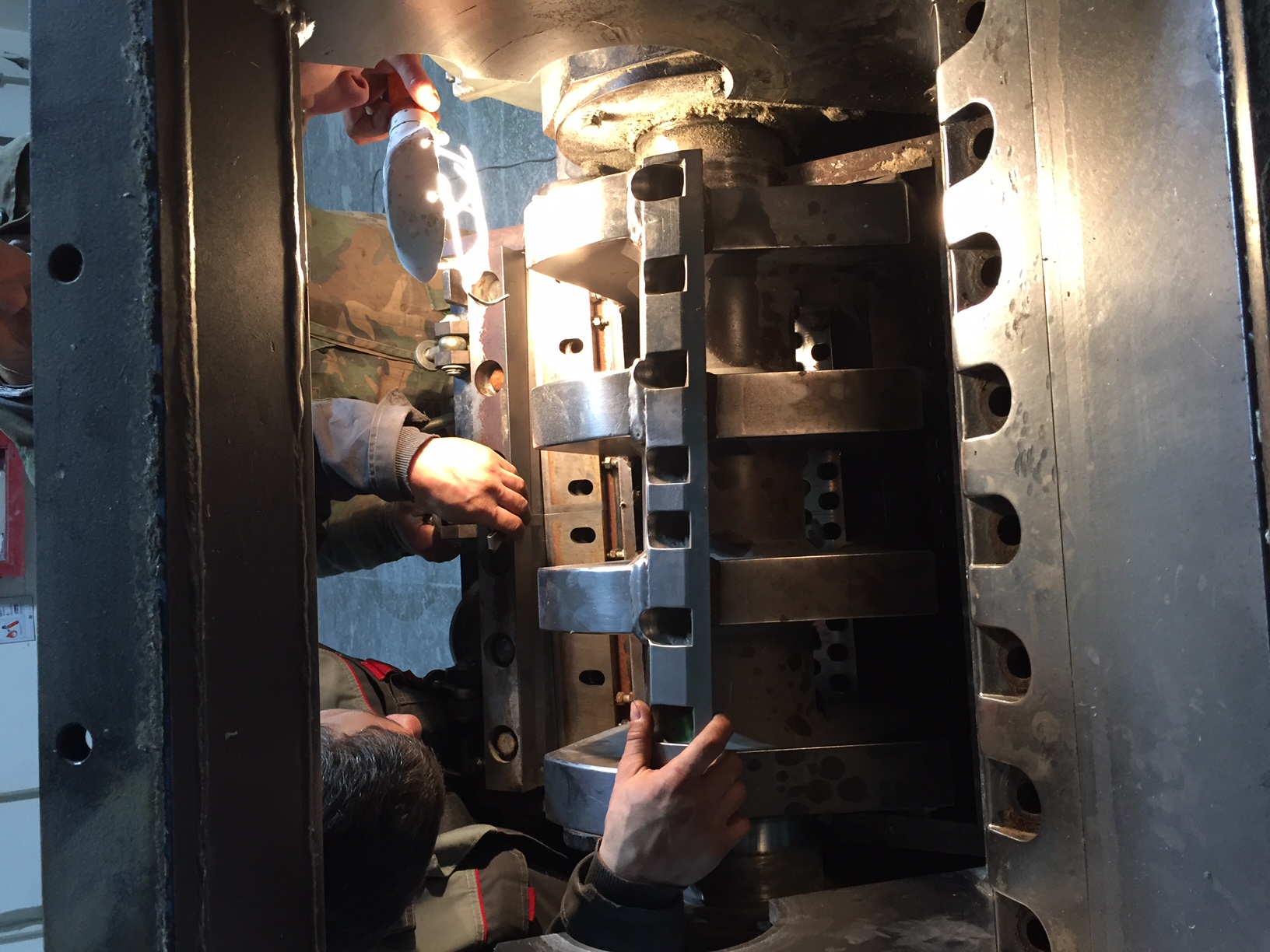

dlagunin, покажите пожалуйста фото вала с ножами... на сколько я помню у прекрасной американской фирмы роторные ножи приходят к стационарным с отрицательным углом атаки ( шлёпают а не режут навстречу )... если всё так как я предполагаю.... то вам ни какие ножи не помогут..... руки конструктору тому из Америки поотбивать надо...

Насчет рук, понятно.Fishplast писал(а):dlagunin, покажите пожалуйста фото вала с ножами... на сколько я помню у прекрасной американской фирмы роторные ножи приходят к стационарным с отрицательным углом атаки ( шлёпают а не режут навстречу )... если всё так как я предполагаю.... то вам ни какие ножи не помогут..... руки конструктору тому из Америки поотбивать надо...
Фото на сегодня какое есть.
Будем менять ножи, сделаю новые виды.
На дробилку не жалуюсь, кроме как на заточку ножей.
Дробление стрейч пленки требует очень острых ножей и маленького зазора.
Заказал комплект из стали Хардик(не знаю правильного написания, но звучит так).

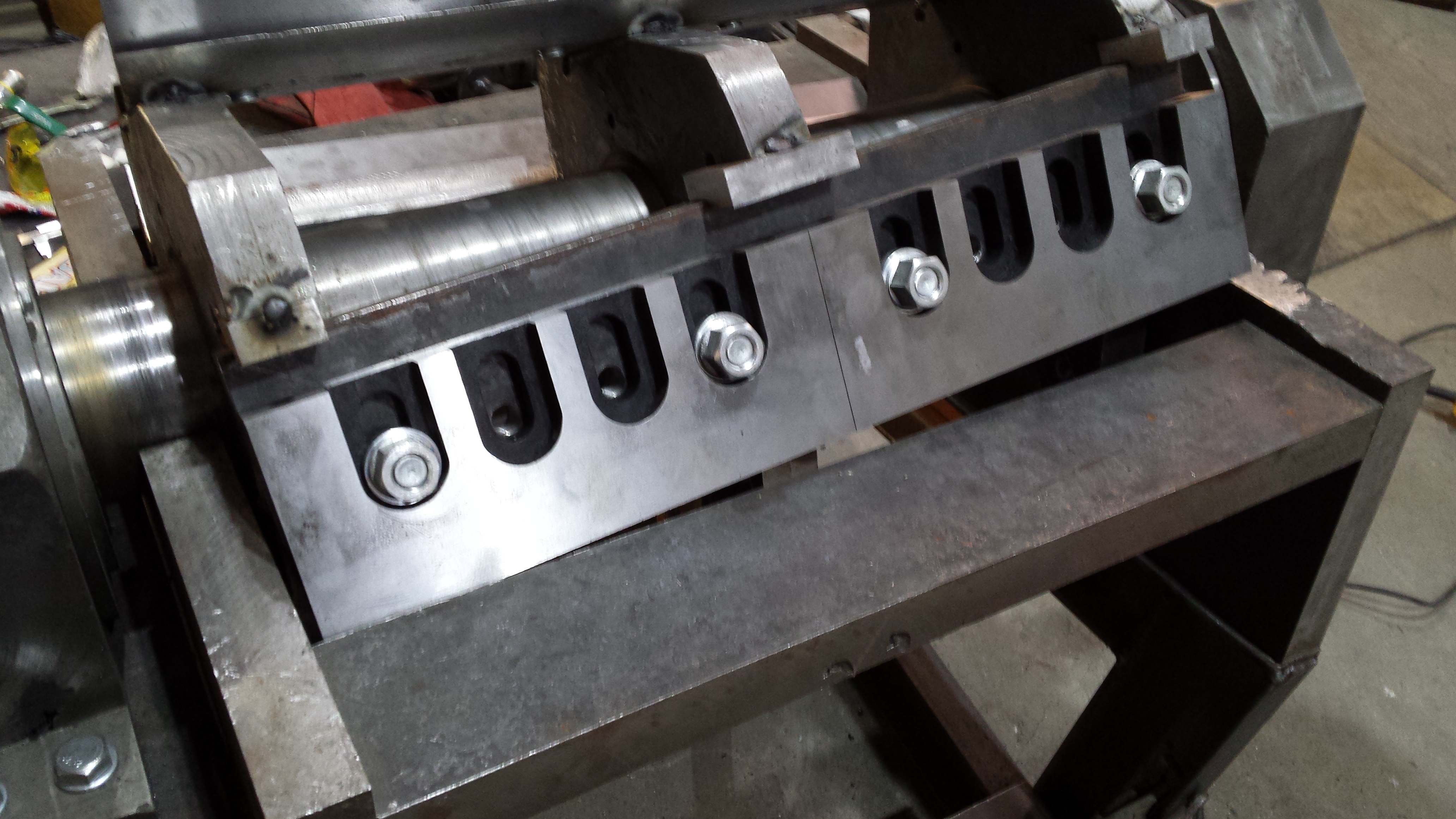

dlagunin, да на фото к сожалению не видно как именно встречаются ножи... если можно сфоткайте примерно в таком ракурсе как на этих фото:

Зазоры между ножами для любого материала а не только для стрейча должны быть минимальны... вплоть до чирканья. Чем меньше зазор тем дольше работают ножи.

Виталий, а статарный нож по ниже надо было опустить. Или там планочка не для ножа нарисована ?
И сфоткайте пожалуйста как там ножи передние и задние расположены, интересно менять удобно будет или как.
