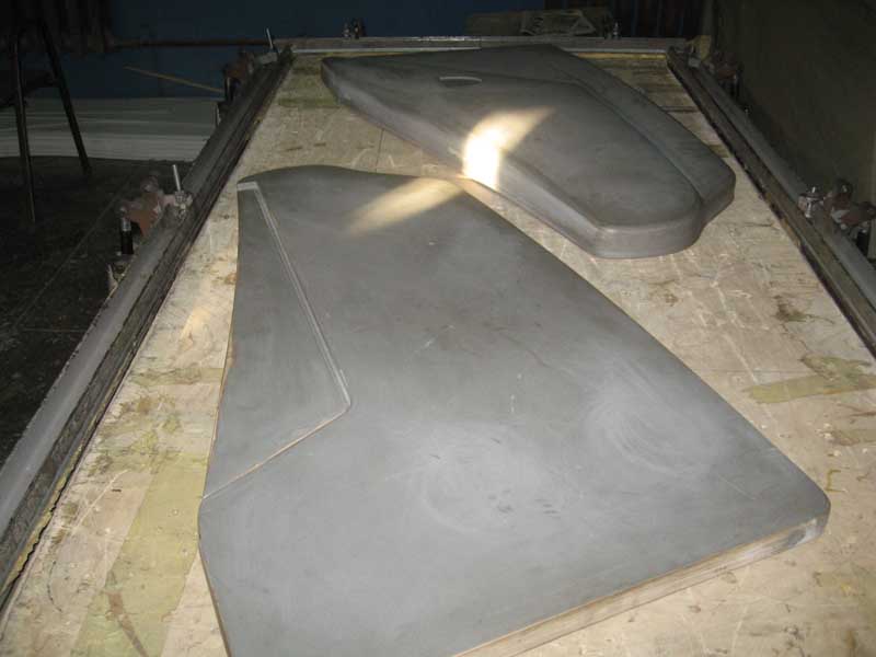

#1 Сообщение chemical brother » 23 сен 2010, 15:31
Уважаемые специалисты по термоформовке, хочу поинтересоваться, на какой оснастке вы работаете (точнее материал из которого она изготовлена). А то возникла проблема на вакуумной позитивной формовке при использовании оснастки из фанеры (не смейтесь) начали вылезать на изделии ребра, которые заметны даже на наружной стороне. Хотим менять материал, т.к слои фанеры при нагревании по разному расширяются и дают такую дурацкую текстуру... только вот на алюминь наше руководство не растресешь :( ..... вот и приходится рассматривать даже самые экзотические варианты типа порошковой покраски дерева через графит :D

А насчет техники, дак у меня настоящие динозавры, какой то непонятной кулибинской сборки, щаз нафотографирую сами все увидите, только в обморок не падайте :)
Формуем преимущественно ПЭТ, ПММА, ПС, оснастка тоже как из музея деревянного зодчества :)
