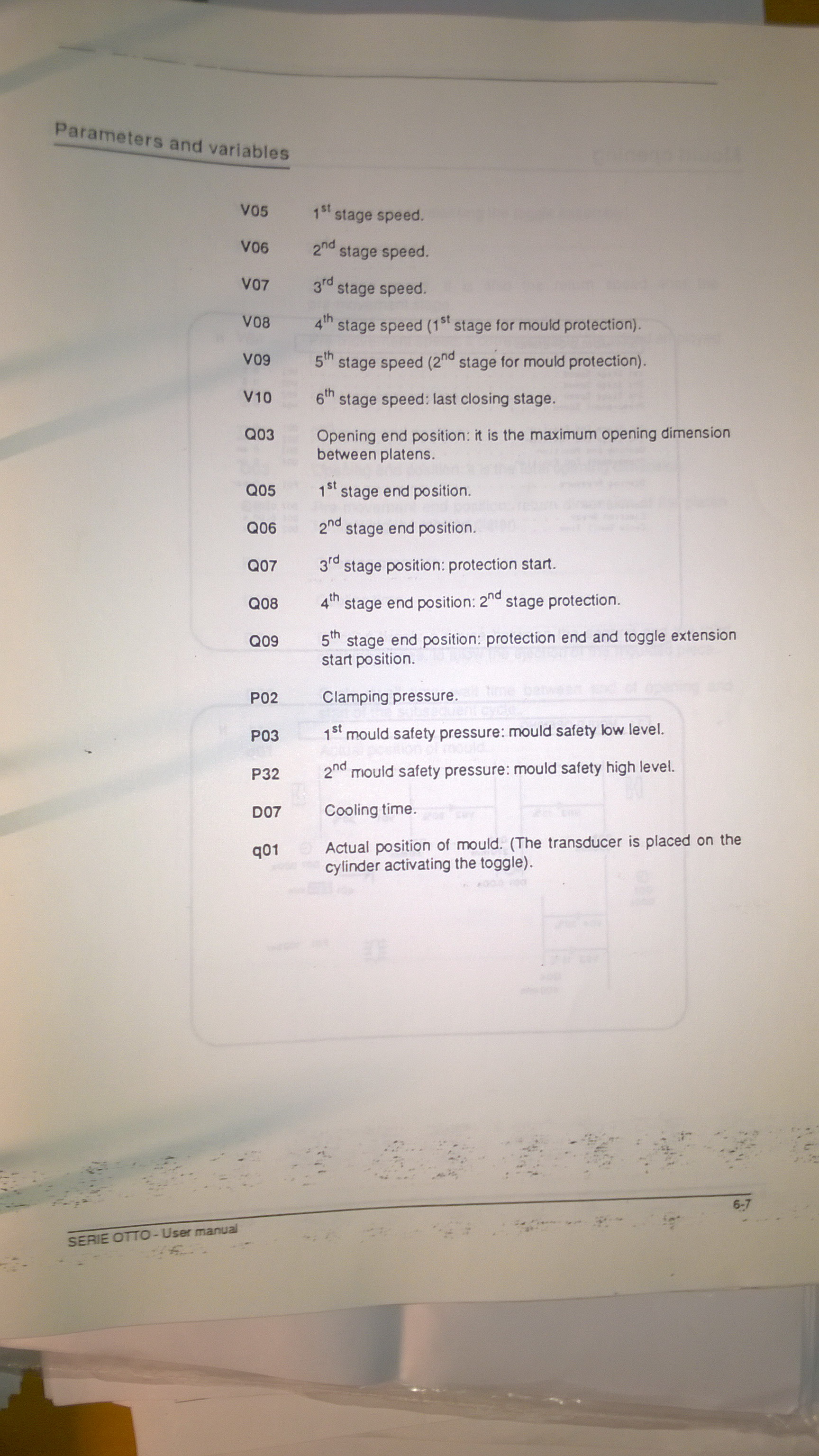

Столкнулся с достаточно редким ТПА Sandretto серии Otto. Усилие запирания - 95 тонн.
Из документации - одна книга, гидросхема есть, циклограмма есть (но как по мне она не полная).
Изучая гидросхему появилось ряд вопросов.
На станке сдвоенный гидронасос: Р - малый, G - большой.
Для регулирования давления на каждом насосе используются пропорциональные клапана EVM4, EVM3. Есть так же пропорциональный клапан подпора при загрузке EVM23.
Скорость перемещения формы регулируется при помощи пропорциональных клапанов EVP5, EVP7.
Для толкателя и знаков используется малый насос при включенном магните EV24.
Для подвода-отвода сопла, впрыска, отвода шнека, загрузки используется большой насос при включенном магните EV21.
Для формы используется раздельно малый насос (при включенном EV24), большой насос (при включенном EV21) и совместно малый и большой насосы (при выключенных магнитах EV21,EV24).
В циклограмме в автоматическом режиме не показана работа клапанов EV21, EV24.
Но есть таблица на странице 2-28, но в ней непонятно как происходит включение этих клапанов (EV21,EV24). Я правильно понимаю что для замедленного запирания и замедленного раскрытия, защиты формы используется малый насос, для ускоренных ходов большой насос (возможно вместе с малым), а для силового запирания используется большой и малый насосы ?
Запирание формы может быть в двух режимах: with regeneration или without regeneration. В режиме with regeneration при запирании формы включается магнит EV8, он управляет клапаном 8, который согласно описанию служит для "It is program-driven to give high-speed closing". Т.е. данный режим должен включаться в меню и он обеспечивает ускоренное запирание ?

А посмотри самую.первую фото - там расписано как насосы работают :)ЗЮМ писал(а):Вопрос ТЕМЫ. Почему в автомате они не прописаны? Или листов не хватает либо с похмелья документацию писали??? ЛЕВ, любим мы с тобой под луною поработать.

Давай по первой фотке. Что то я там как баран на новые ворота. Переведи, что там к чему про проценты и английские слова всякие. Почему при выключеном У3 У4 какие то проценты висят.

Скорости движения :) - насосы в 2 раза по производительности отличаются.

Что касается магнита YV8, то выкладываю страницу с описанием его назначения. А вот тут расписано работа насосов:

Ну вот например меню настроек для запирания формы.
Нет ни где в меню возможности включения дифференциала при помощи магнита EV8, а так настроек разделении или соединении потоков насосов.

Re: Sandretto otto 95. Вопросы по работе гидросхемы.
Нет в системных настройках ничего что касается магнита YV8 и разделения потоков насосов. Да и не правильно это было выносить в системные настройки то что касается сугубо запирания формы.
