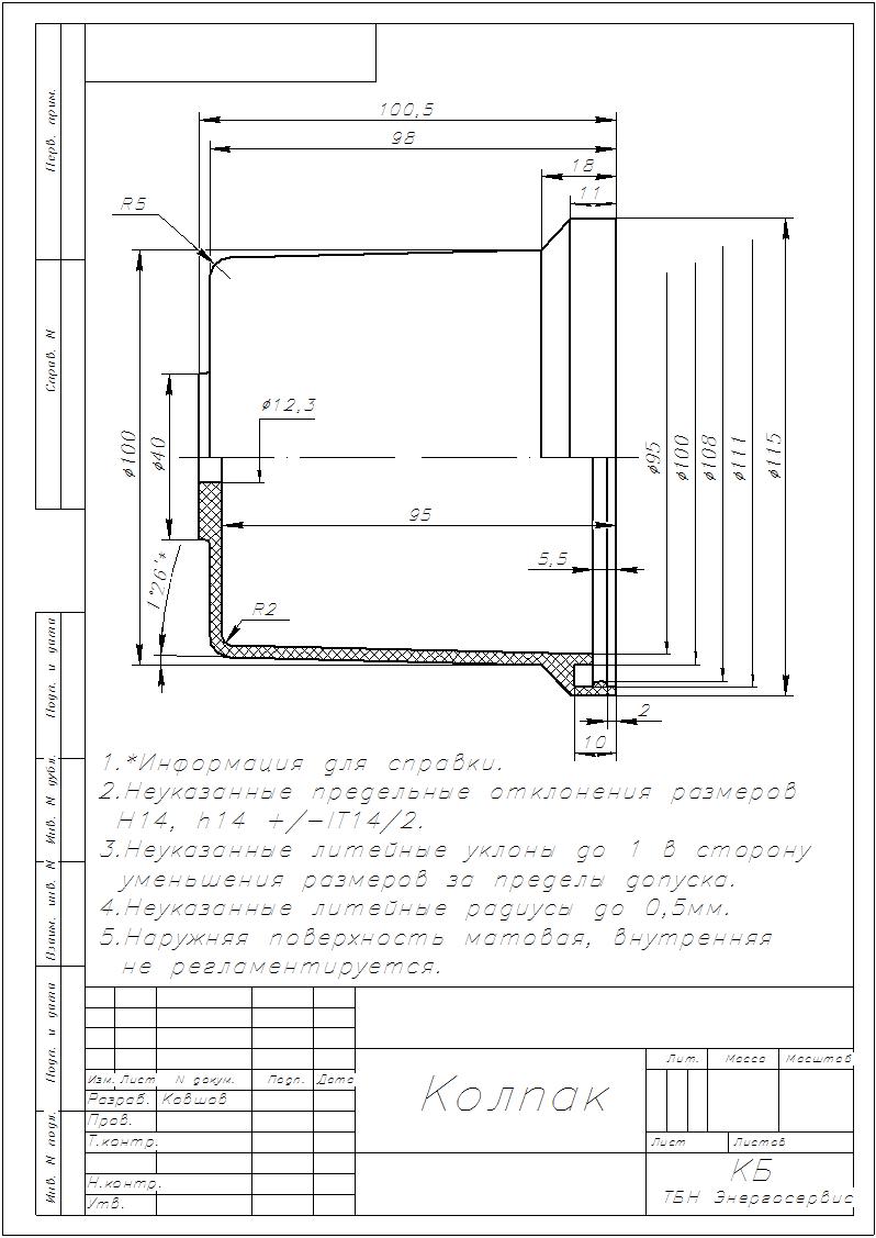

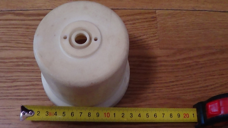

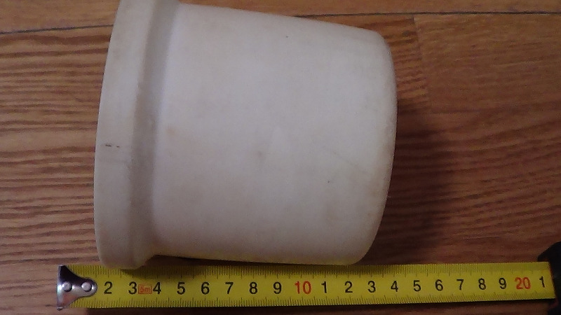

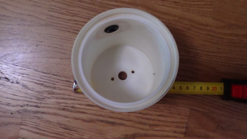

Ищу того кто изготовит пресс-форму и саму деталь. Имеется примерный чертеж (для ознакомления и обсуждения), фото образца и сам готовый образец. необходимо изготовить пресс-форму и отлить на ней от 300 до 1000 изделий. Материал полиацеталь цвет белый или па66 стеклонаполненный цвет белый. Жду ваших предложений

Там отверстие в боковой поверхности? На чертеже его нет... Можно о нем подробнее? Было бы здорово, если его можно сверлить - треть стоимости формы скинется.

отверстия как сбоку так и по центру можно не выполнять

полусферу (полуэлипс) находящуюся, между диаметром 111 и 108 тоже не выполняем, т.к. изначально Колпак планировалось выполнять из полипропилена и она должна была плотно сопрягаться (с небольшим натягом).
