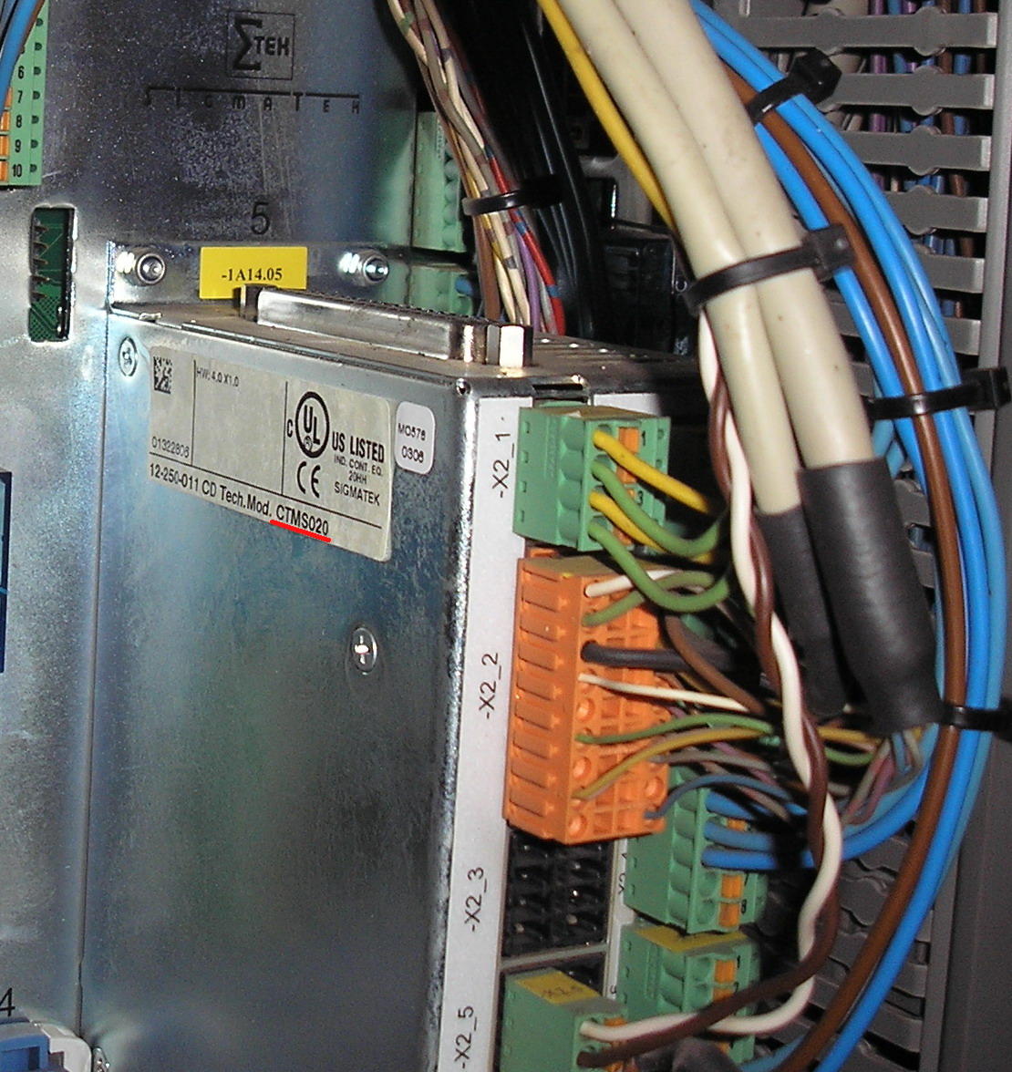

Имеется вышеназванный аппарат, при старте останавливается с сообщением Waiting initialisation PLC. Заменой выяснили что ноги растут откуда-то из модуля CTMS 020. Поставили от другого аппарата - все запустилось. Что искать и как исправить, если сталкивались? Замены модуля пока нет. :ne_vi_del:

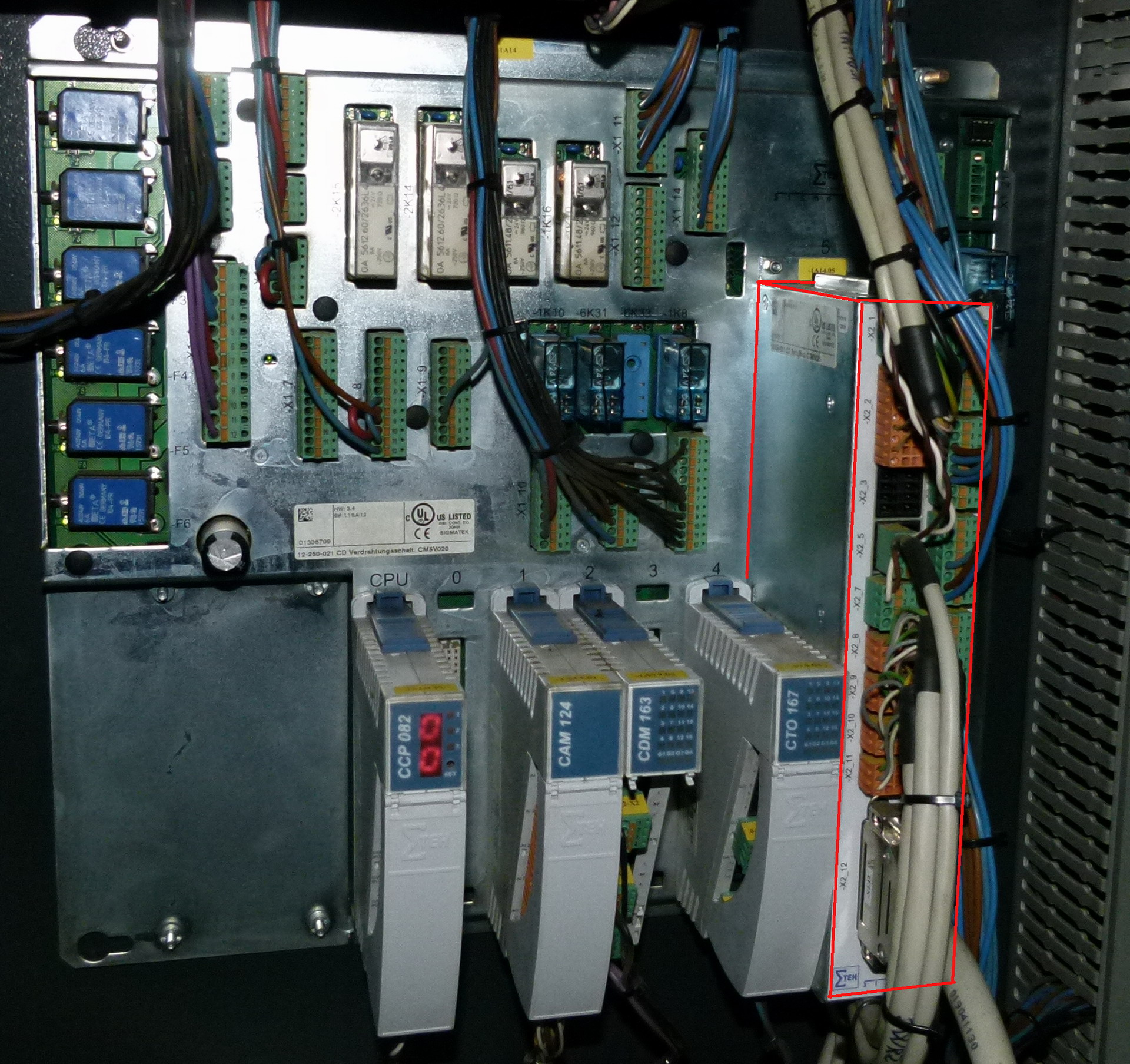

По теории, это модуль входов/выходов.
Речь ведь про этот, выделенный, модуль?
Даже интересно взглянуть внутрь. Сам ни разу внутри его не видел. Хочется понимать: он имеет и свои "мозги" или там только каналы ввода/вывода?
Вы можете фото его внутренностей выложить?

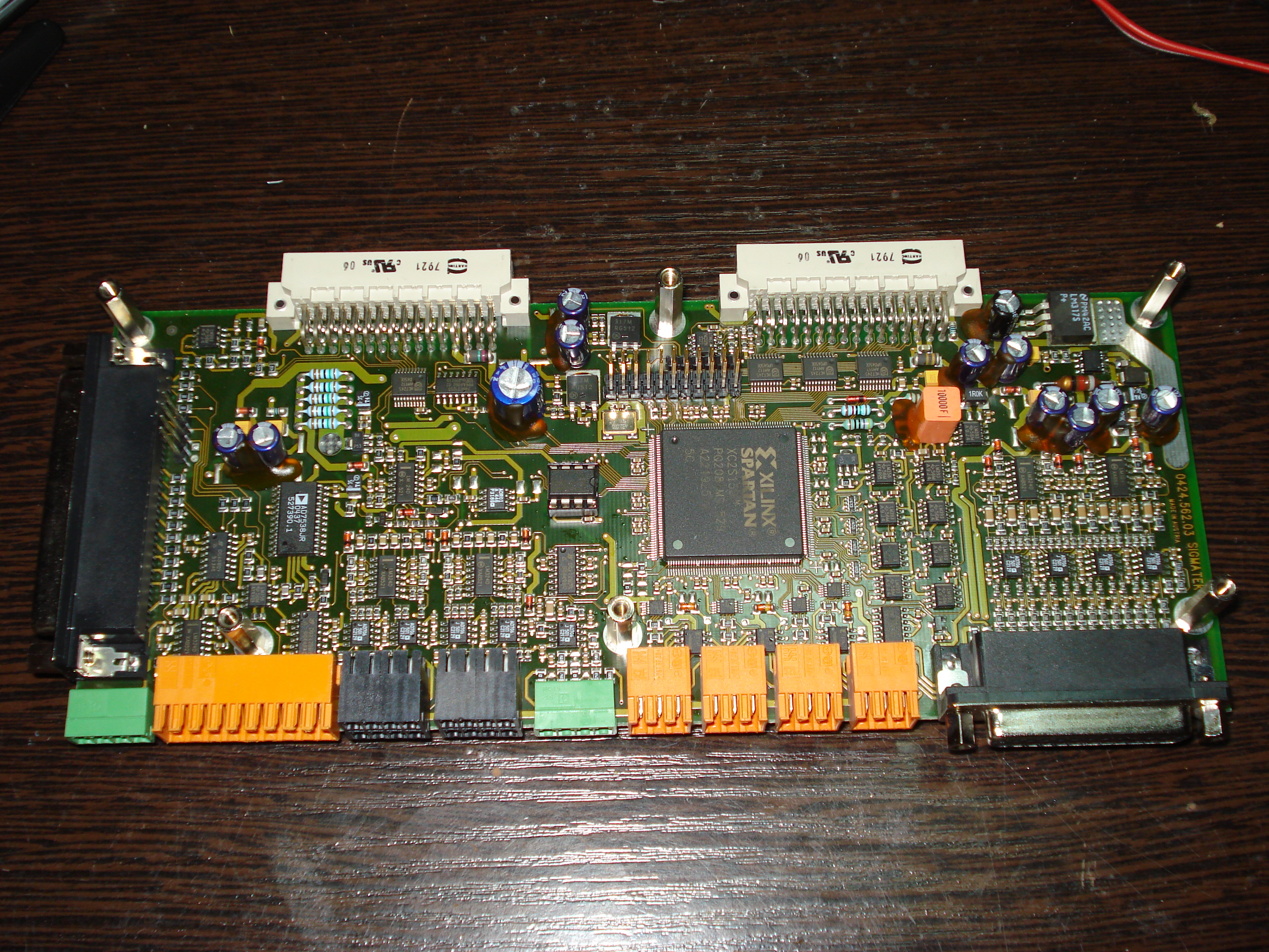

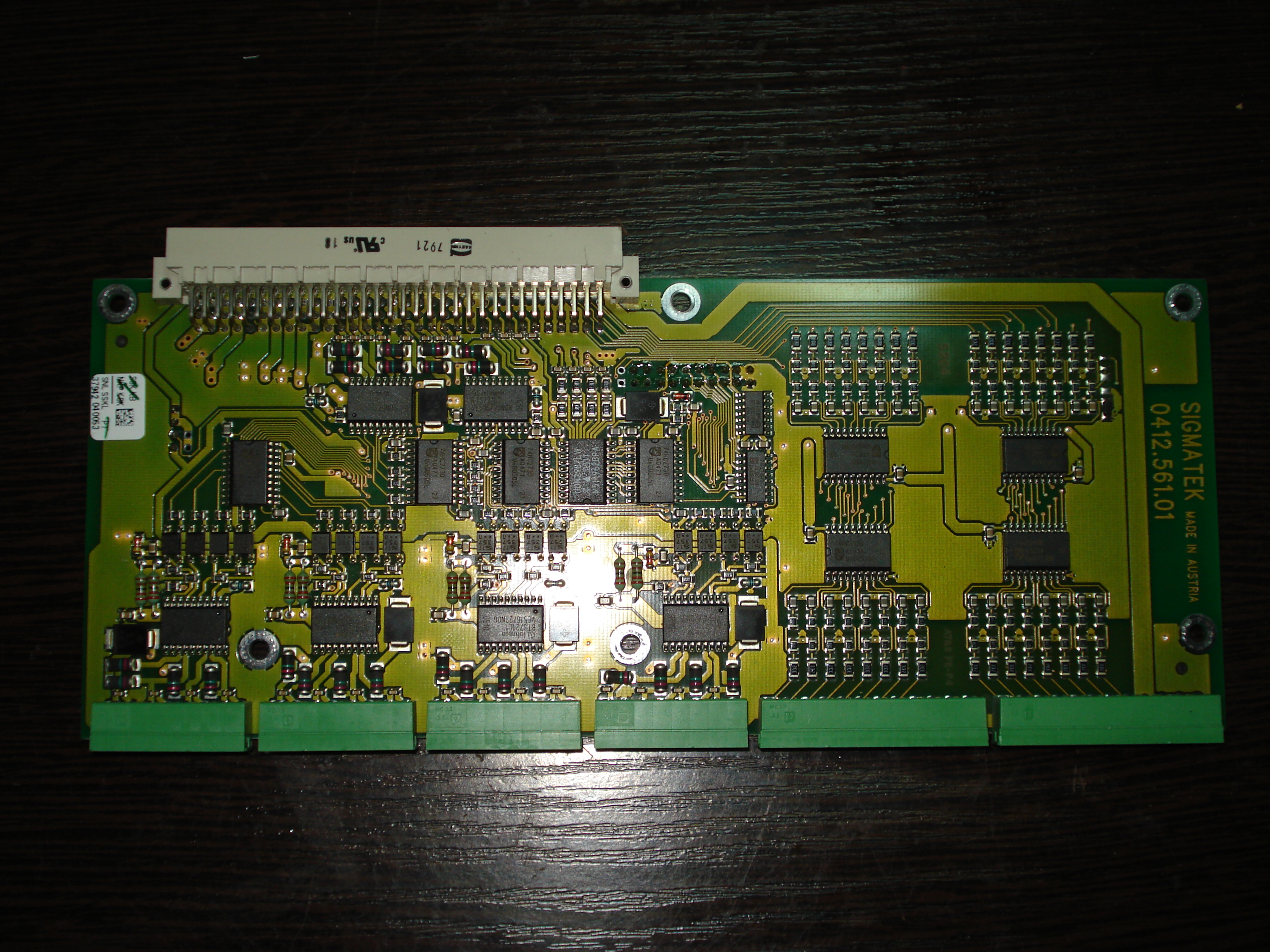

agent_serg писал(а):По теории, это модуль входов/выходов.
Так точно. Этот.
Состоит из 2-х плат.

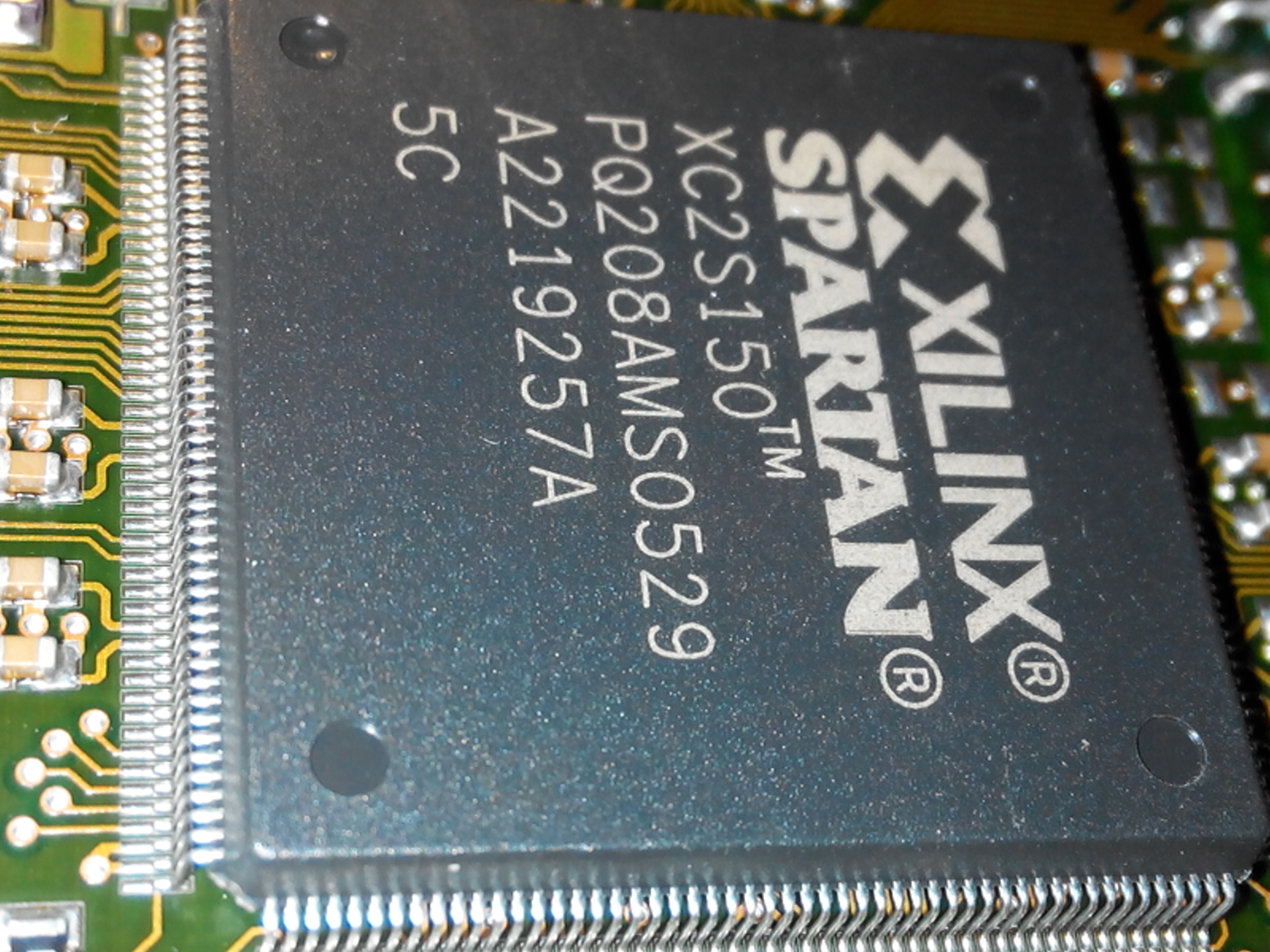

Первая - действительно - канальная: опторазвязка, драйверы - все дела.
Вторая с мозгами - плисина spartan со своим опромом и еще кучей операционников и обвязки.

klialex писал(а):Первая - действительно - канальная: опторазвязка, драйверы - все дела.
Насколько я увидел, первая - это цифровые входы/выходы, вторая - это аналоговые входы/выходы.
Связываются они с мозгами контроллера через шину данных.
Во-первых, надо попробовать вернуть модуль на место. Вдруг запустится. В моей практике такое неодноркатно встречалось.
Во-вторых, надо попробовать ещё точнее локализовать место неисправности и подкинуть платы по очереди.
Что-то подсказывает, что придётся новый модуль целиком покупать. И не исключено, что у DEMAGA, потому что в открытом доступе по этому SIGMATEKу ничего не найти.
