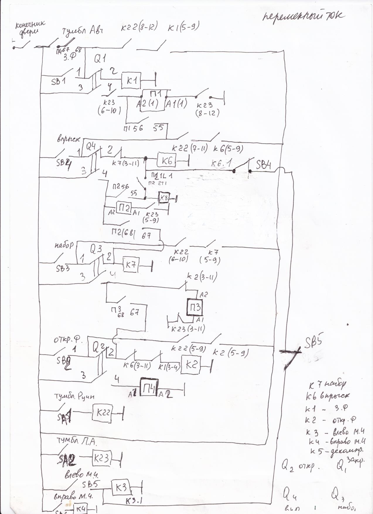

#34 Сообщение 1976Александр » 11 фев 2016, 23:11
Если актуально.Я нарисовал схему на реле , наслаждаюсь работой машины , шкаф выкинул.Если есть интерес,отправлю схему и видео.Мне обошлось в 10000 т.р.

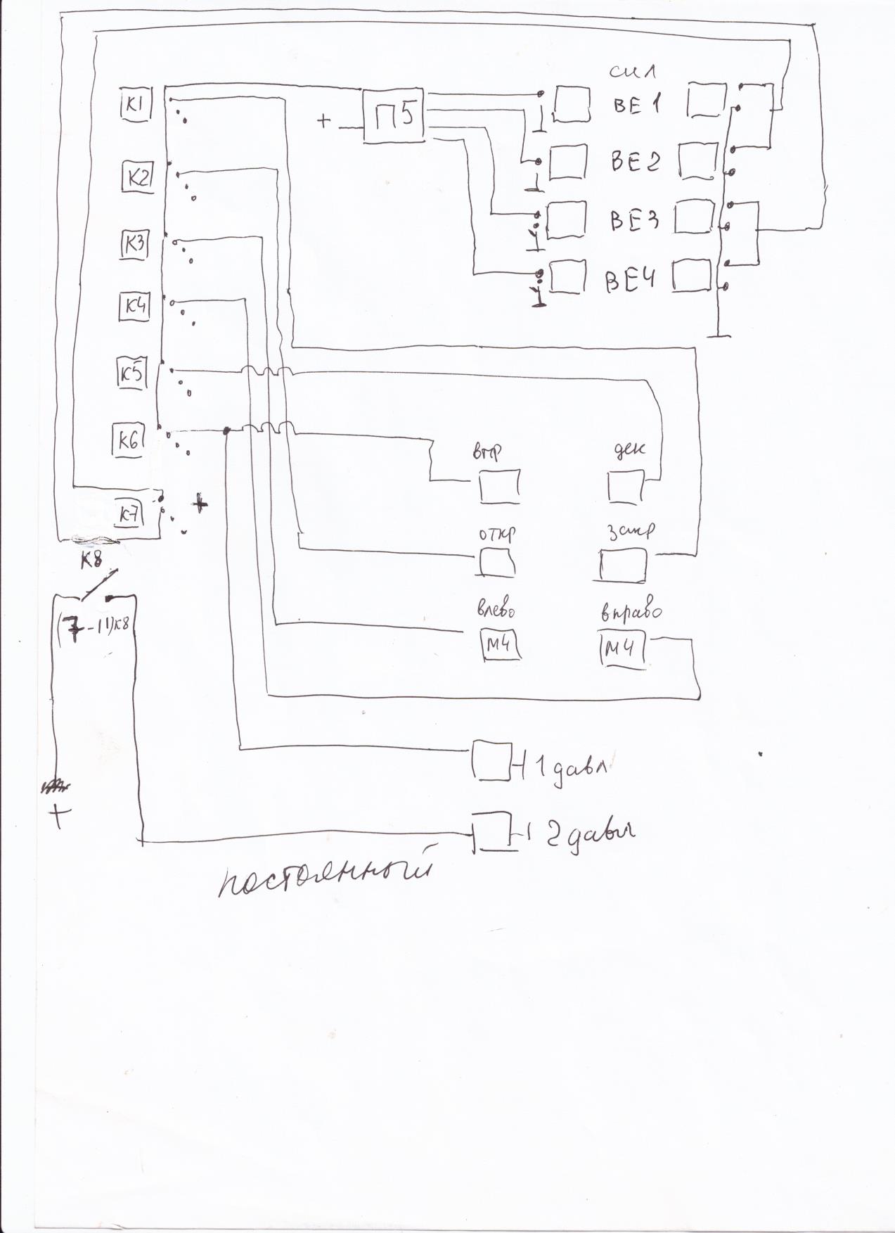

#36 Сообщение 1976Александр » 01 мар 2016, 15:31
Как то так
agent_serg
Сообщения: 812
Благодарил (а): 108 раз
Поблагодарили: 164 раза
Re: KuASY 400/100 - нужны схемы
#37 Сообщение agent_serg » 01 мар 2016, 16:06
1976Александр писал(а):Как то так
Как для "кулибинства", наверное, сойдёт, но я бы порекоменловал Вам быть гораздо аккуратнее.

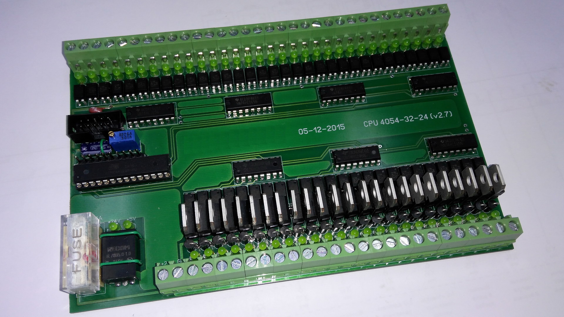

Для ТПА уровня KuASY я делаю вот такие контроллеры:
Это предпоследняя версия.

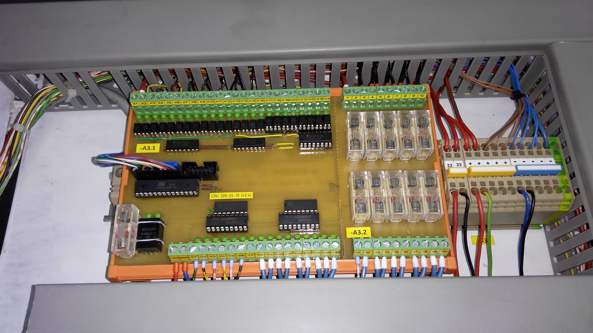

А чуть раньше делал такие:
Более ранняя версия такого контроллера, но не для ТПА.

#38 Сообщение 1976Александр » 01 мар 2016, 19:08
Цена вашего вопроса 50000-100000,моего 10000.Для некоторых актуально.

#39 Сообщение agent_serg » 01 мар 2016, 22:36
1976Александр писал(а):Цена вашего вопроса 50000-100000,моего 10000.
Цена варианта, о котором я писал в этой теме не выше 2000 грн. (~7000 руб.)
