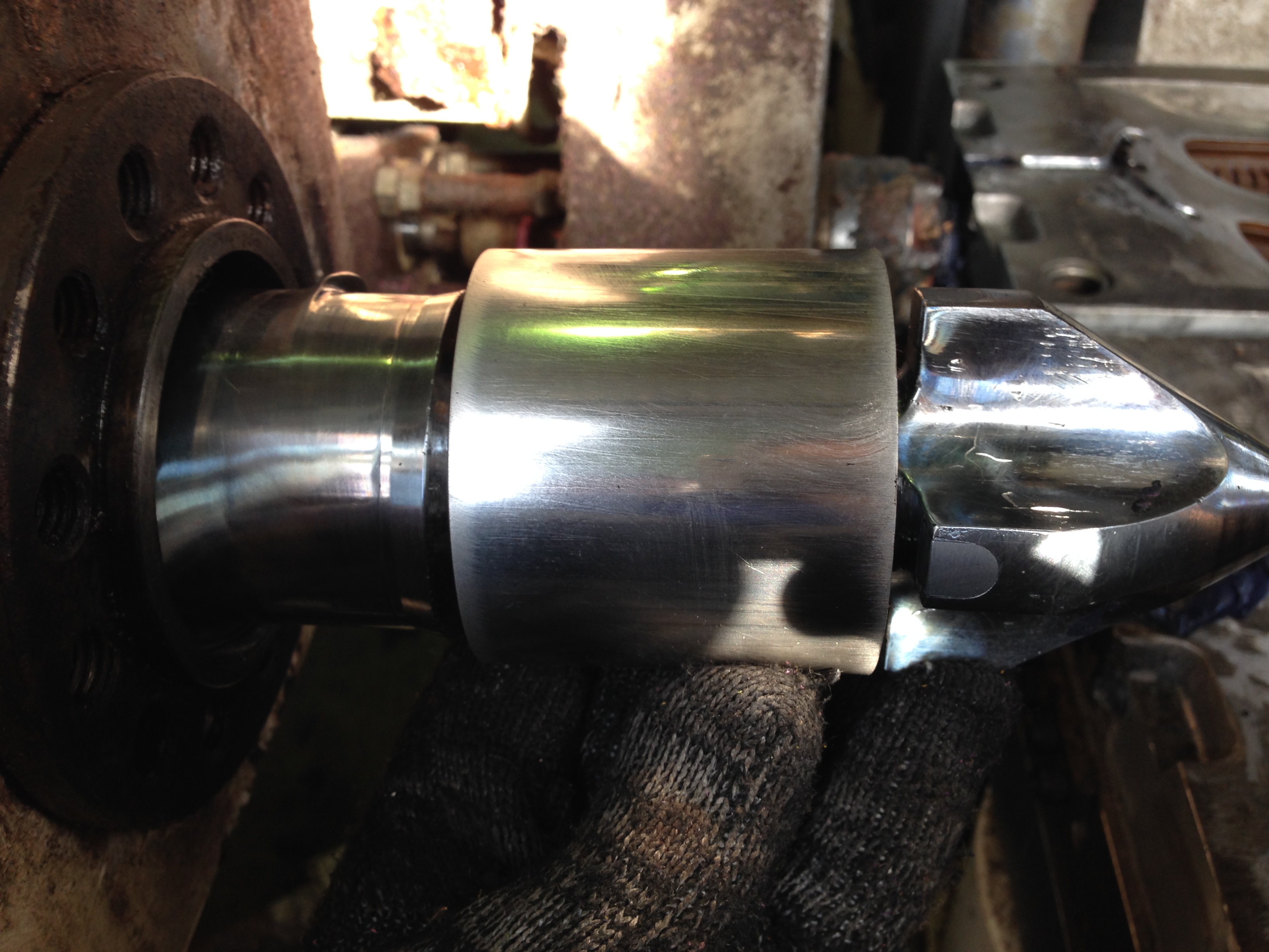

Доброго времени суток. У нас тут проблема помогите. Делаем обувь из эва. Переодически в процессе работы происходят недоливы и переливы материала. Пробовали разные формы все одинаково. Сделали запрос китайцам они посоветовали увеличить время пре-компрессии и её давление. Из этого ничего не помогло. Брак идёт в районе 10-20%. Последнее что Китай посоветовал это поменять голову шнека Или кольцо. Что можете посоветовать ? Машина с 2мя инжекторами на обоих эта проблема.

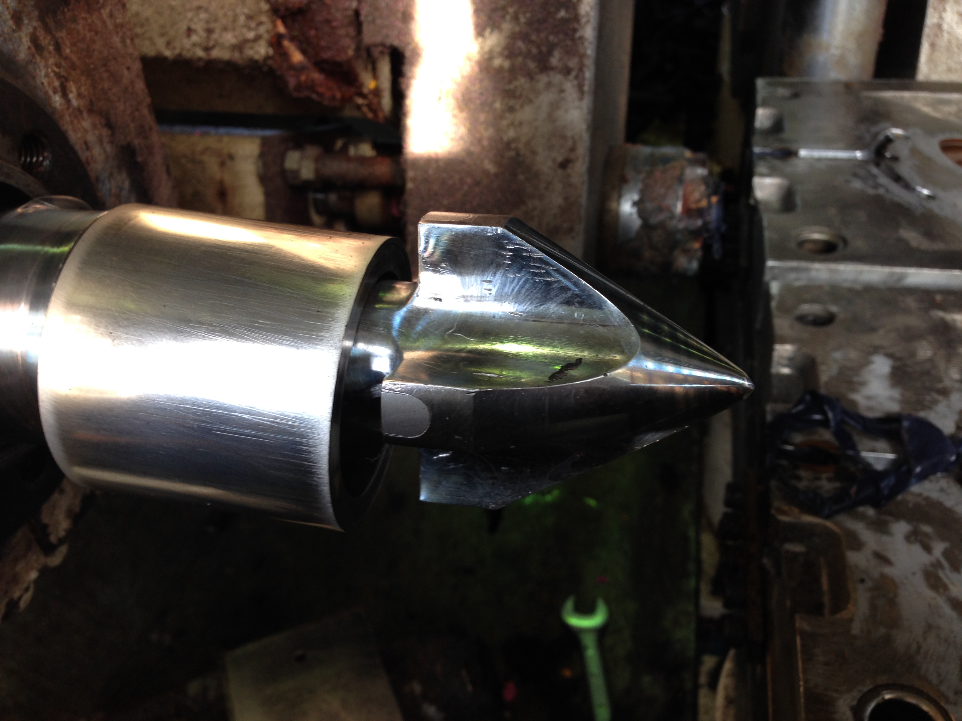

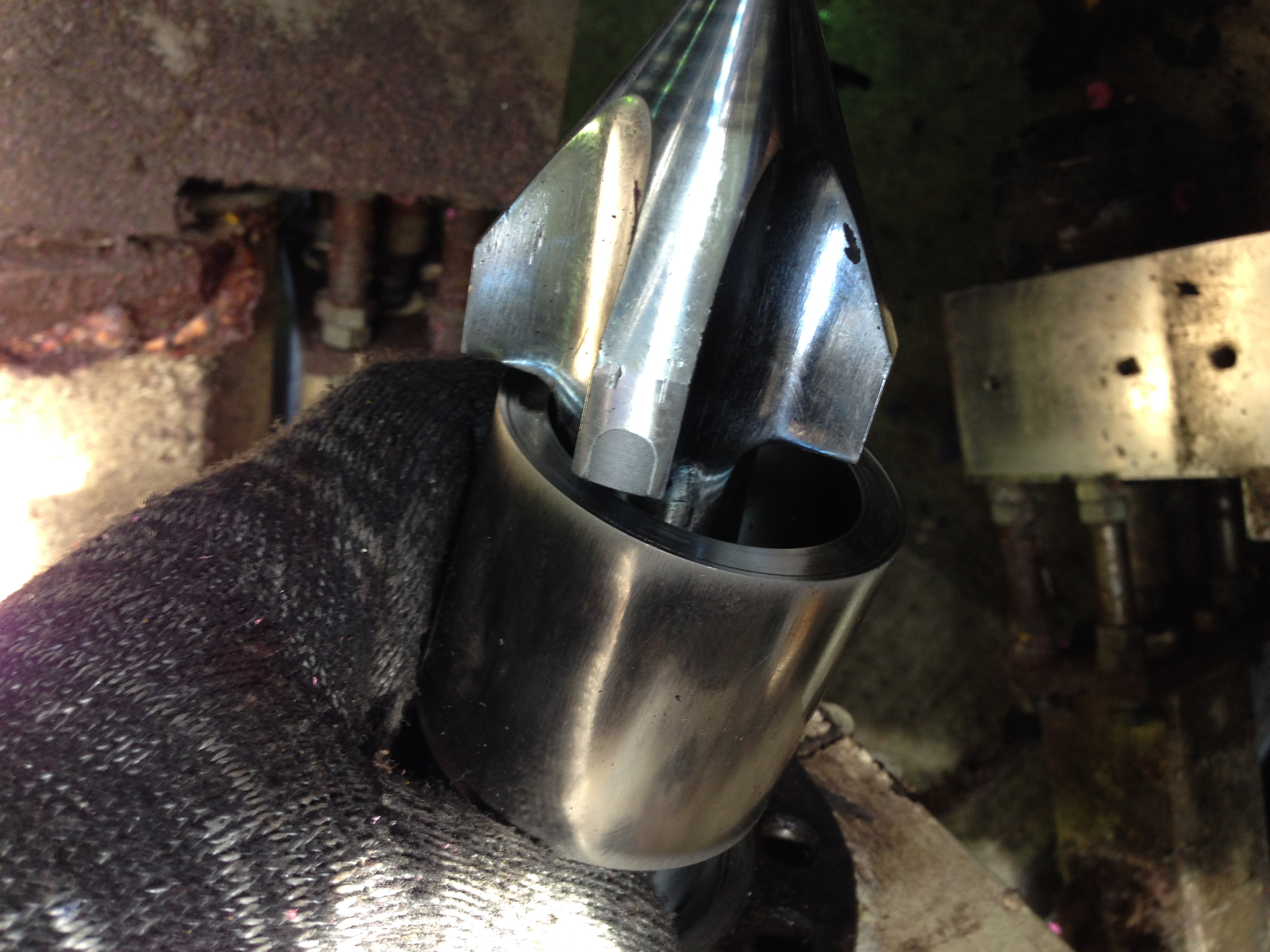

Да машина многопозиционный . Объём впрыска измеряется обьемной линейкой. Судя по показаниям на мониторе объём впрыска всегда соответсвует заданному значению. При впрыске инжектора номер один во время пре-компрессии видно что шнек не стоит на месте а проходит вперёд. Что означает что клапан или наконечник все таки пропускает. На втором инжекторе такого не замечено, повозившись с настройками давления и температуры кое как добились работы с очень редкими недоливали . На вид наконечник впорядке :(

Наконечник шнека выполняет смесительную функцию, пропускает клапан (кольцо) или по износу или по посадке (зазоры придется измерять), избыточная температура тоже этому делу поспособствует.
