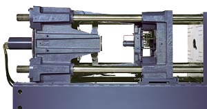

Наибольшее распространение получили горизонтальные одночервячные с совмещенной пластикацией ТПА. Они обеспечивают объемы впрыска от 4 см3 до 70 000 см3 при усилии запирания формы от 25 до 60 000 кН. Принципиальная схема такого ТПА представлена на рисунке.
Все функциональные блоки и устройства ТПА располагаются на жесткой раме (рис. 3, поз. 22). Гранулированный полимерный материал из бункера 1 поступает в материальный цилиндр 2, захватывается вращающимся шнеком 3 и транспортируется в направлении мундштука 8. При этом гранулированный материал нагревается, уплотняется в пробку и под действием тепла от трения о поверхность винтового канала червяка и поверхность цилиндра, а также за счет тепла от наружных зонных электронагревателей 4 пластицируется, то есть расплавляется под давлением, и, пройдя через обратный клапан б, накапливается в зоне дозирования материального цилиндра. Под действием возникающего при этом давления червяк отодвигается вправо, смещая плунжер 25 и хвостовик с имеющимся на нем (условно) концевым выключателем 26. Установкой ответного выключателя на линейке 27 регулируют отход червяка и, следовательно, подготовленный к дальнейшим действиям объем расплава в зоне дозирования и мундштука 8. После срабатывания концевых выключателей 26 и 27 вращение червяка прекращается — требуемая доза расплава подготовлена. Далее, гидроприводом 5 пластикационный, называемый также и инжекционным, узел сдвигается влево до смыкания мундштука с литниковой втулкой, установленной в стойке 9- К этому моменту завершает смыкание частей прессформы 11 я 12 прессовый узел Л М. Он представляет собой, по сути, горизонтальный рычажно-гидравлический пресс, состоящий из задней 17 и передней 9 плит-стоек, соединенных, как правило, четырьмя колоннами 10 и 14, по которым смещается вправо (смыкание) и влево (размыкание) ползун 13. Ползун приводится в движение от рычажно-гидравлического механизма 15, 16.
После приведения всех блоков в исходное состояние создается давление в гидроприводе 25 осевого движения червяка, который, действуя аналогично поршню, инжектирует расплав полимера из материального цилиндра в пресс-форму, где и образуется изделие. Наконечник 7, установленный на червяке, способствует уменьшению образования застойных зон после впрыска. В период формообразования изделия червяк приводится во вращение для подготовки следующего объема впрыска. После охлаждения расплава до заданной температуры форма раскрывается, и изделие с помощью выталкивателей или применением робототехнических устройств удаляется из рабочей зоны литьевой машины.
Все подвижные узлы ТПА обеспечиваются энергоносителем от главного привода, состоящего из электродвигателя 18, насосного блока 19, установленного в маслосборнике, и системы трубопроводов высокого 20 и низкого 21 давления. Для вращения червяка в данной схеме служит гидродвигатель 24 с зубчатой передачей 23.
К достоинствам машин описанного типа относят высокую производительность, универсальность по видам перерабатываемых материалов, удобство управления и обслуживания, а также надежность в эксплуатации. Определенный недостаток таких ТПА, впрочем, как и всех термопластавтоматов с совмещенной пластикацией, состоит в существенных потерях при осевом движении червяка от трения материала о стенки цилиндра, что затрудняет достижение высоких скоростей впрыска.

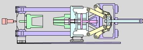

Наиболее распространенными конструкциями узлов смыкания являются: колено-рычажный механизм узла (рисунок). Пятиточечный коленно-рычажный механизм запирания с центральным гидравлическим цилиндром обеспечивает плавность хода подвижной плиты на большой и малой скорости и надежное запирание формы. Положение подвижной плиты контролируется с помощью контактного (или бесконтактного) датчика линейного положения, что обеспечивает отсчет положения плиты с точностью ±0,1 мм и высокую надежность системы управления.
Узел смыкания -
система рычагов - общий вид - рычаги распрямлены (пресс-форма сомкнута) - рычаги сложены (пресс-форма раскрыта).
Кто может рассказать из чего состоит КРМ?

Олька, Вы просто Ух, Монстр! Я весь день техничку составляю для КРМ, а у Вас тут все уже готовое, расписано по частям. Спасибо!!!

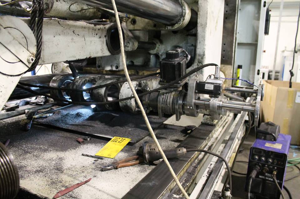

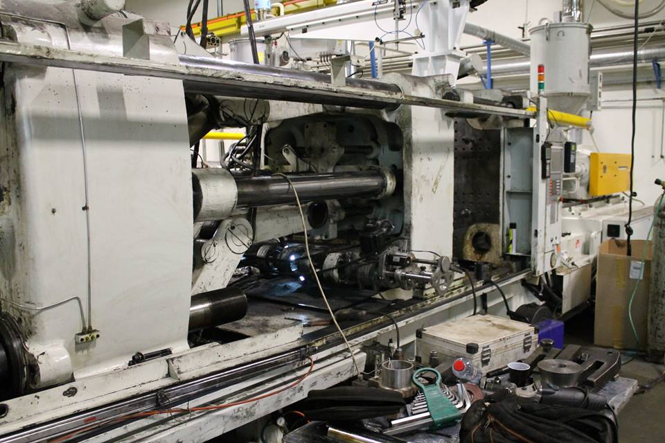

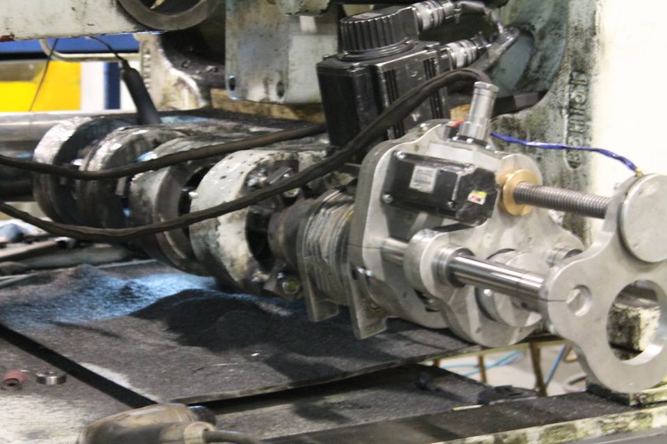

КРМ. Довелось познакомится с таким процессом. ремонт КРМ мобильной расточкой. Не требуется демонтаж плиты и полная разборка механизма зажима. СПОЙЛЕР.

Какие неблагоприятные условия могут привести к неправильной работе, а худшее к поломке КРМ???
Самые распространенные ошибки которые допускаются во время эксплуатации ТПА (некоторые примеры):
1. Установка пресс-форм в заведомо неисправном состоянии:
- часто п/ф имеют прогиб в районе центровочного кольца-фланца
-не равномерное смыкание плоскостей формы (верх смыкается раньше чем низ или по диагонали). В моем лексиконе - п/ф кривая.
2. П/ф устанавливается на ТПА с усилием смыкания не достаточным для полного смыкания формы и удержанием ее в сомкнутом состоянии во время впрыска. Что делается в этом случае? Задается максимальное давление смыкания формы!
3. Не своевременное обслуживание КРМ.
Итог:
"Искривление" КРМ, ускоренный износ втулок,поломка пальцев, колонн. Прогиб в плитах.
Печально, но факт!!!

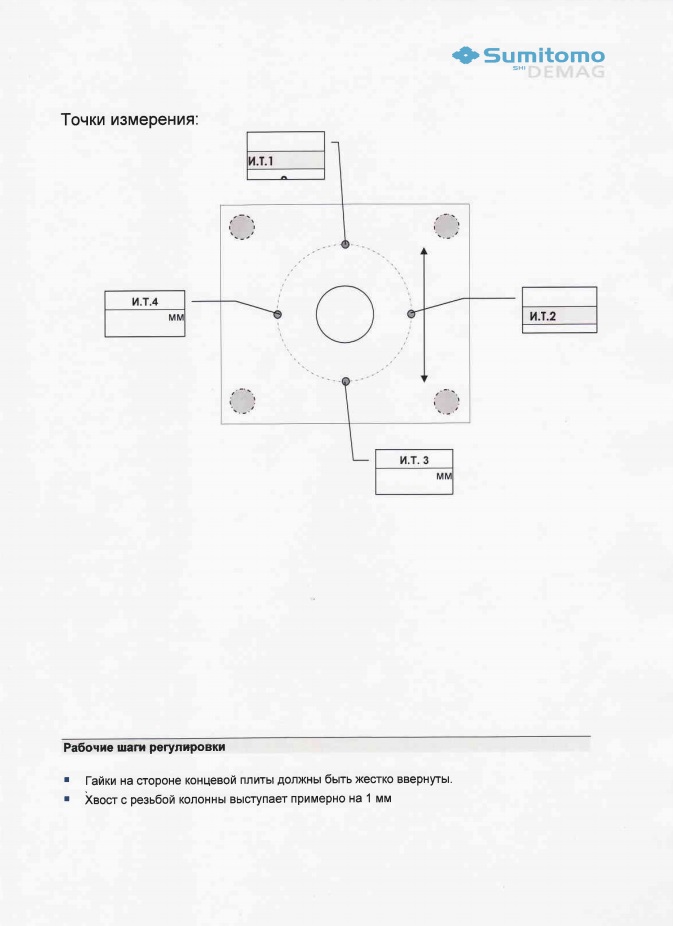

Немного добавлю: Например на легендарной Одессе ТПА 250. Не плоскостность- прогиб плит должен быть не более 0,03 мм на метр. Параллельность: базовый замер по четырем точкам не более 0,08 мм База квадрат 250Х250 мм. Данные из паспорта ТПА.
