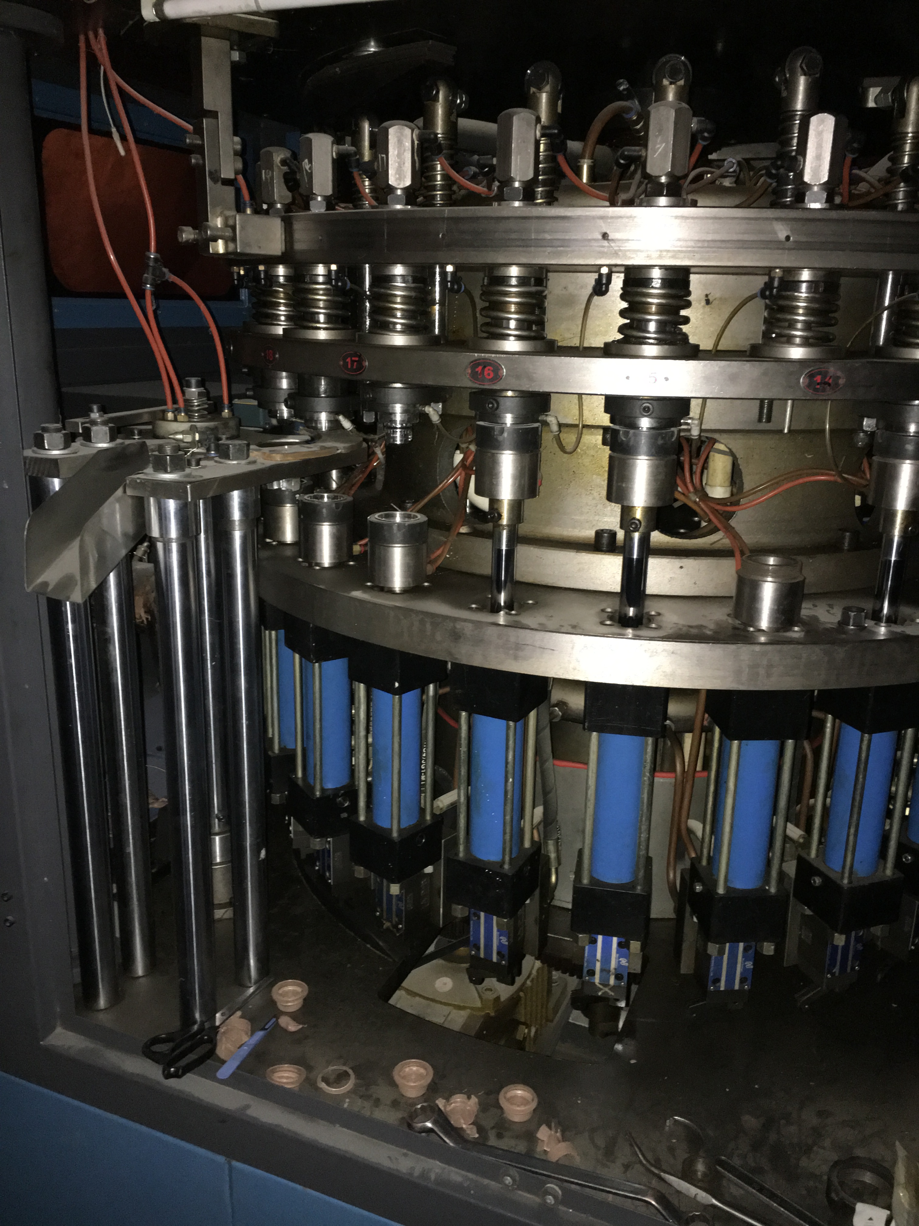

Здравствуйте уважаемые форумчане!Приобрели ротационный станок для формования 2-компонентной крышки РСО 1881.Ищем подходящее сырье.Может кто посоветует какое именно сырье нам необходимо,а еще лучше если даст ссылку на поставщика данного сырья. Заранее очень благодарен!

На корпус крышки идет специальный ПП,но можно и ПНД 276.На вкладыш идет Polilyner (могу ошибаться в написании),но мы использовали Сэвилен.

[quote="Serega"]На корпус крышки идет специальный ПП,но можно и ПНД 276.
То что ПП идет это я знаю.а какой именно ПП кто-нибудь может подсказать?
А из 276 слишком мягкой крышка получится.

Из 276 крышку делали и у клиентов проблем не было.В сэвилен добавляли скользитель,иначе пробка с бутылки очень трудно откручивалась.Про ПП попробуйте узнать в московском представительстве SACMI ,они такие машины делают.Если дадут марку фирменного ПП,можно по х-кам попробовать подобрать отечественный аналог.
