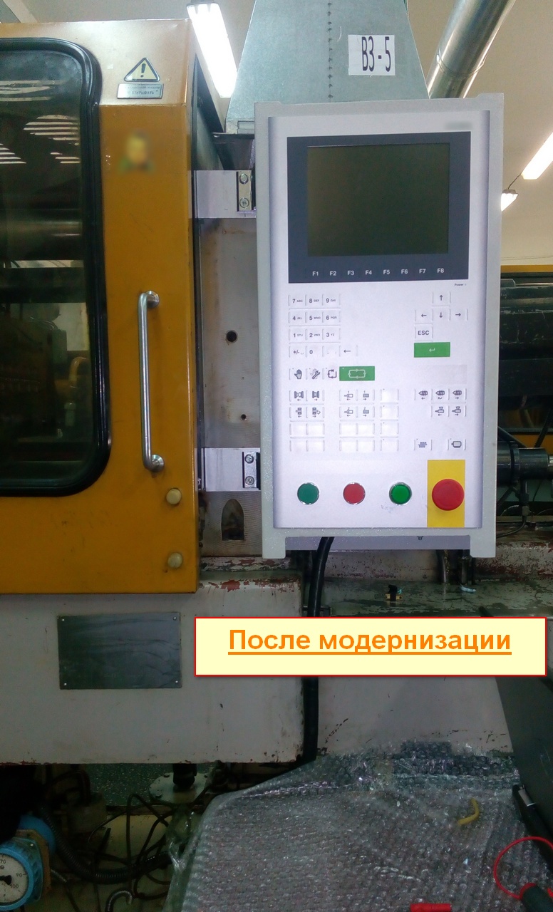

#54 Сообщение lesla » 21 июн 2017, 23:53
Модернизация (замена) электроники системы управления термопластавтомата ДК3330 Ф1, 1994 г.в. Хмельницкого завода термопластавтоматов. Выполнены следующие работы: 1. Демонтирована старая система управления С133, 1994 г.в. Хмельницкого завода термопластавтоматов. 2. Демонтирована старая пускорегулирующая аппаратура в шкафу управления ТПА. 3. В шкаф управления установлена новая пускорегулирующая аппаратура и специализированная система управления для термопластавтоматов. 4. Установлен новый пульт управления с панелью оператора. Корпус пульта управления изготовлен с возможностью поворота для удобства обслуживания зоны впрыска. 5.Контроль положения: узла впрыска, шнека, литьевой формы и выталкивателя выполненного с помощью преобразователей угловых перемещений фотоэлектрических ДФ-20-05, N267 и датчиков БВК 423 заменен на надежные микроимпульсные датчики линейных перемещений. 6. Разработана конструкторская документация:
- схема электрическая принципиальная;
- перечень элементов;
- пояснительная записка по использованию системы управления.
7. Программирование (написание управляющей программы для термопластавтомата).
8. Выполнены электромонтажные работы на месте нахождения термопластавтомата. Пусконаладочные работы. Обучение обслуживающего персонала.
С подробностями модернизации других ТПА можно ознакомиться на http://elektrospec.wixsite.com/etpa/foto
Старую С133, 1994 г.в. заменили на новую KePlast Keba
Так было до замены
Так было до замены
Замена преобразователей угловых перемещений фотоэлектрических ДФ-20-05, N267 и датчиков БВК 423 на датчики линейных перемещений
Шкаф управления ДК3330 Ф1 до модернизации
Шкаф управления ДК3330 Ф1 после модернизации
Всей работы не переделаешь, поэтому сделать её нужно так, чтобы не переделывать.

#55 Сообщение Lmitry » 23 июн 2017, 00:09
По последнему посту,
Положение механизма впрыска кто контролирует?
Чем энкодер хуже резистивной линейки?
Итого цена модернизации...?

#56 Сообщение Art81 » 23 июн 2017, 07:23
Энкодер они выкинули потому, что контроллер рассчитан на линейки. А чем вас линейки не устраивают? Если нормального качества, то должны долго ходить.

lesla писал(а):3. В шкаф управления установлена новая специализированная система управления для термопластавтоматов.
"Имена, пароли, явки"? Чья система?
lesla писал(а):5.Контроль положения: узла впрыска, шнека, литьевой формы и выталкивателя выполненного с помощью преобразователей угловых перемещений фотоэлектрических ДФ-20-05, N267 и датчиков БВК 423 заменен на надежные микроимпульсные датчики линейных перемещений.
Датчики линейных перемещений какого типа?
Вопрос по этим датчикам задали не зря. Хорошие линейки тянут приличную часть бюджета модернизации. Это же не европейский ТПА, тут каждая копейка весом с рубль.
P.S. У меня, как автора и исполнителя некоторых вариантов модернизации систем управления есть замечания по монтажу в шкафу управления.
P.P.S. Кто-то проводил уже валидацию программного обеспечения оборудования?
Если предприятие использует стандарт ISO 9001-2015, то следует проводить такую валидацию согласно ISO 90003-2014 и ISO 12207-2010?
Установленный контроллер фирмы Keba - Keplast i1000.
Линейку установили т.к. контроллер не рассчитан на работу с энкодерами (да и на самом деле родные ДФ-20-05 полный хлам, пока не поменял установленные там микросхемы на импортные аналоги, родные быстро сгорали).
А чем плохие китайские линейки SONSEIKO, я их применяю уже не один год, комплект из 3-х китайских линеек по цене выходит как одна линейка Novotechnik (а Novotechnik тоже требует чистки через определенное число циклов). Стоимость трех китайских линеек SONSEIKO на Demag D85 - 180 долларов США.
Но на хмельницкую машину установка такого контроллера это явный перебор, хотя в Беларуси на бюджетных предприятиях возможно это допускается, частник не думаю что пошел бы на такие расходы.
