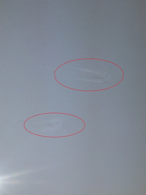

Добрый день всем.
а) При литье поликарбоната(PC) прозрачного, через 6-7 часов работы, появился белый налет на формообразующих, по углам. Провожу пальцем по формообразующим, на пальце остается белый порошок.
б) Периодически появляется вот такой дефект поверхности, подскажите пожалуйста как правильно называется этот дефект - выглядит как хвост кометы. См. фото:

#9 Сообщение Kirilliq » 08 фев 2016, 14:58
а)Если ПК - светостабилированный, то первая идея - неправильно подобранный УФ-стабилизатор или слишком большая его дозировка.
б)Что касается дефекта, то похоже на то, что материал где-то в горячем канале примерзает и потом холодная капля попадает в форму. Посмотрите обогрев канала и сопла. Но лучше спросить людей, разбирающихся в ПК. У них глаз наметанней.

#10 Сообщение Alexgrup1974 » 08 фев 2016, 16:00
А)День добрый,ни каких добавок не добавляли.Материал заказчика.Деталь не будет находится на прямых солнечных лучах(что то связанно с детским творчеством)Б)Дефект появляется при запуске ,отливок 40-50.На каждой дефектной отливке каких "комет" штук пять -шесть ,они расходятся кругами от точки впрыска P.S Справка из интернета: Макролон 2407 - глобальный тип; ПТР 20 см3/10 мин (зоо°С/1,2 кг); общего назначения; УФ-стабилизированный; легко извлекается из формы; переработка литьём под давлением - температура расплава 28о-320°С; выпускается в прозрачной, полупрозрачной и непрозрачной окраске.

#11 Сообщение Kirilliq » 08 фев 2016, 16:13
а) Макролон 2407, как говорят справочники, во всех модификациях УФ-стабилизирован. УФ-стабилизатор - первая причина всех налетов на формообразующих. Так что я бы не стал исключать. Если изделие тонкостенное, то приходится перерабатывать в жестких режимах, соответственно и летит из него все, что может. Попробуйте другой материал с тем же ПТР, но без УФ.
б) Все правильно: пока вся система не прогрелась, откуда-0то лезет холодная масса. Проверьте термопары и нагреватели.

#12 Сообщение Alexgrup1974 » 08 фев 2016, 16:40
Kirilliq писал(а): а) Макролон 2407, как говорят справочники, во всех модификациях УФ-стабилизирован. УФ-стабилизатор - первая причина всех налетов на формообразующих. Так что я бы не стал исключать. Если изделие тонкостенное, то приходится перерабатывать в жестких режимах, соответственно и летит из него все, что может. Попробуйте другой материал с тем же ПТР, но без УФ.
Изделие толщиной 2 мм.Налет -это следствие высоких температур шнека ТПА, или горячего канала, и как следствие деструкции материала?
То биш- в следствии перегрева материала выделяется этот самый УФ-стабилизатор?

#13 Сообщение Kirilliq » 08 фев 2016, 16:46
Ну да, стабилизатор выкипает из расплава. Где конкретно проблема - я не знаю, но скорее всего в шнеке. То есть надо или пониже температуру или "кипятить" меньшее время. Первое скорее всего не удастся, т.к. материал не перегрет (не желтеет?). Второе возможно, если можно для этой формы взять ТПА поменьше.

#17 Сообщение Томашев Михаил » 10 фев 2016, 01:15
Alexgrup1974 писал(а):Добрый день всем.
Streaks - на английском, что переводится как полосы и свили на русский.
Причина - материал. При появлении кратковременно помогает чистка формы, но очень ненадолго. Для ПЭТФ Нетсталь в качестве причины указывает недостаточную сушку.

#18 Сообщение Kirilliq » 10 фев 2016, 10:09
Streaks, все-таки обычно относится к включениям какой-то иной фазы в материале, имеющим форму полос. Тут (особенно на второй и последней картинках) больше похоже на следы обтекания материалом препятствия из того же материала. Но это - чистое имхо, потому что не очень понятно.

#19 Сообщение Томашев Михаил » 10 фев 2016, 12:02
Kirilliq писал(а):Streaks, все-таки обычно относится к включениям какой-то иной фазы в материале, имеющим форму полос. Тут (особенно на второй и последней картинках) больше похоже на следы обтекания материалом препятствия из того же материала. Но это - чистое имхо, потому что не очень понятно.
Включения, еще и полосами?!? Никогда не сталкивался. Разве что разводы от красителя.
Causes
> Humidity in or on the granulate
> Inadequate material drying
> Incorrect material storage
> Humidity on the cavity surface
> Mould cooling untight
> Heavy condensation

#20 Сообщение Kirilliq » 10 фев 2016, 12:10
Согласен. Тут сколько методичек, столько наборов терминологий. Полосы могут быть от неполного смешения разных материалов, может быть подгоревший в шнеке материал, остатки старого материала. Даже бывает, что масло из запорного клапана подтекает.
