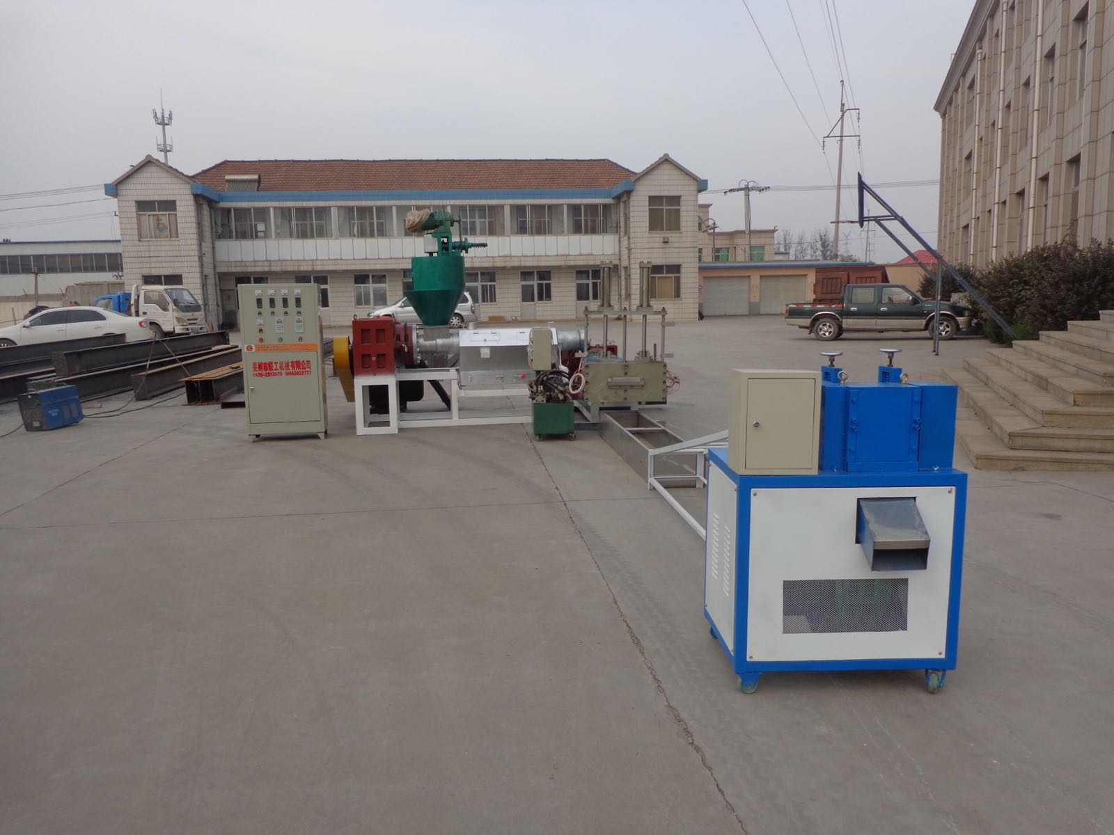

#1 Сообщение zhdanoff888 » 21 янв 2016, 06:42
Этот агрегат был отгружен в Южную Африку в 2015 г. Заказывают ввиду ограничений по электроэнергии.И видимо сейчас уже решили вопрос по размещению термопар.

#2 Сообщение Lawego » 21 янв 2016, 15:38
Жданов из какой стали изготовлен материальный цилиндр экструдера что на фото?

#3 Сообщение zhdanoff888 » 21 янв 2016, 15:47
Lawego
Обычно базовая сталь 45 . Как опция идёт 38CrMoA1A и далее биметаллическое исполнение на заказ- так сказал директор завода.
На первом каскаде я так понимаю массу недогревают и уже во втором с электрическими нагревателями доводят до кондиции.В России подобного не видел.

#4 Сообщение Lawego » 21 янв 2016, 15:53
Хорошо если сталь 45, тогда какая же у Вас твердость азотированного слоя ????
На фотке точно не 38CrMoA1A ибо данная сталь не свариваемая, а тут четко видны сварные швы.

#5 Сообщение zhdanoff888 » 21 янв 2016, 16:02
На фото сталь 45 . Об остальном нужно спрашивать на заводе .
Исполнение можно посмотреть на фото тут viewtopic.php?f=17&t=17755

#6 Сообщение zhdanoff888 » 21 янв 2016, 16:46
Глубина азотирования 0,7 мм. Твёрдость HV 900-1040.

#7 Сообщение stup_mened » 28 янв 2016, 20:22
О! А я видел такой агрегат в работе. Только на фоте он еще гламурненький.
Очень проникся. Они там стрейч пленку гранулировали.
И знаете что? Гранулят был очень даже зачипись - никаких карамелек, в Рашке такого исчезающе мало.

#8 Сообщение zhdanoff888 » 28 янв 2016, 20:33
Да. Только у нас народ неразумеет ,что прекрасно можно работать и без агломератора. Качество гранулы на порядок выше. Размер фильтрующей сетки на грануляторе со шнеком 150 мм составляет 240х240. Попробуйте найти с бОльшим размером. Опять же у них тепло и не нужно так утеплятся как у нас. Поставил навес + подвёл воду и электричество и в путь.
