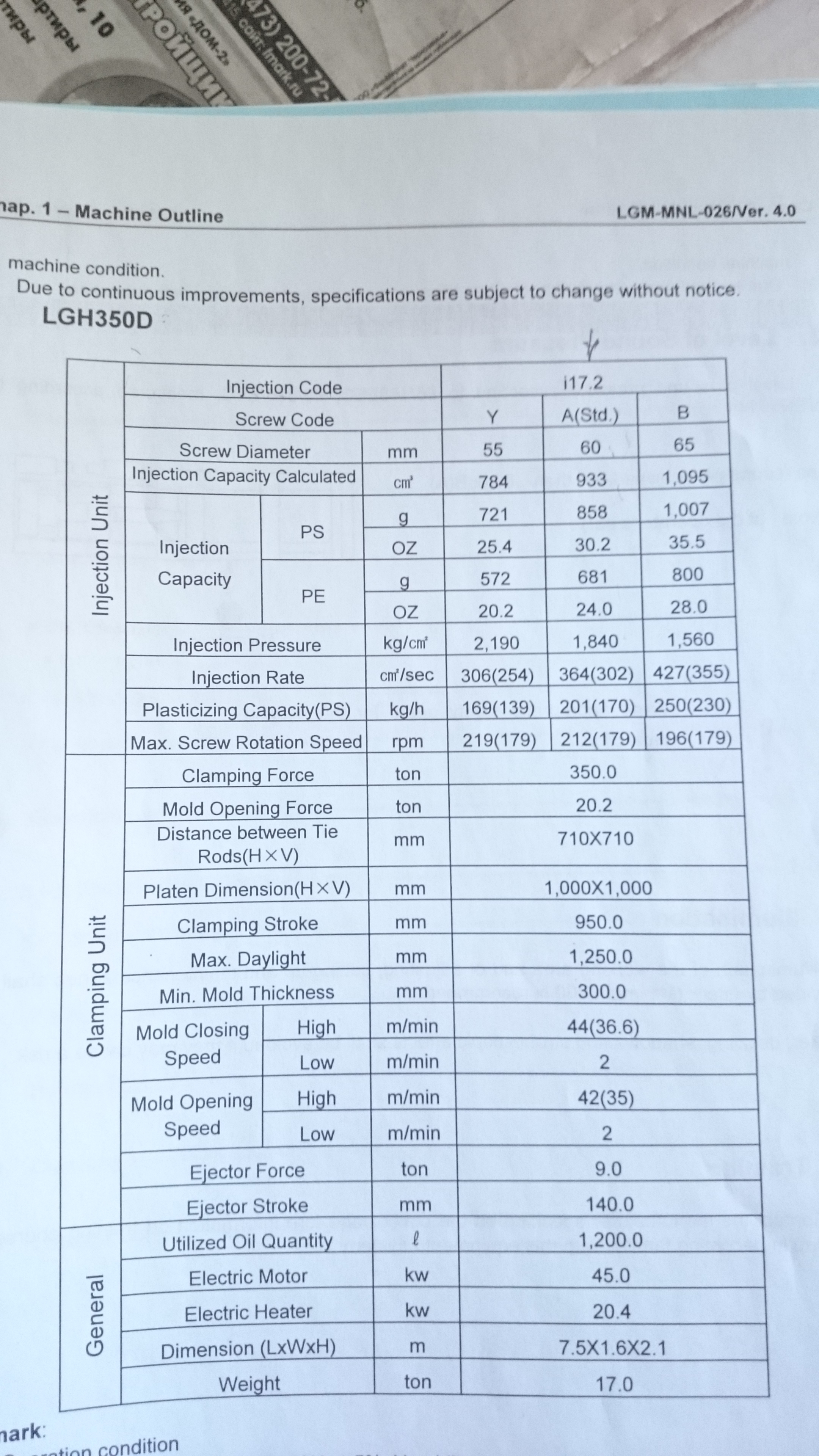

Уважаемые форумчане! Сломали голову...Заказываем п-ф (вилка, ложка, нож и чай.ложка- расположение по кругу "ромашкой" 1 горячий канал на литник) под 2 ТПА с гибравлическим цилиндром LG 350N - 2003г.в и LG 350D 2007г.в оба со шнеком 60 (подробные характеристики ниже). Получится ли 1) пролить и 2) выйти на низкие (9-11 сек) Циклы на машинах такого класса??? Есть 2 Предполагаемых исполнителя по п/ф, сказали 1) да по паспортным хар-кам хватает , все будет работать 9-12 сек 2) Не уверены т.к для такого литья (тонкостенного - черпак у ложки ок 0,8мм и у других приборов тоже есть тонкие стенки) нужны скоростные машины с высоким давлением впрыска и гидроаккумулятором (азотом, аккум.давления впрыска).... Судя по видео на ютубе похожих размеров машины и формы имеют место быть, но применительно к этим ТПА интересно услышать ваших советов и рекомендаций

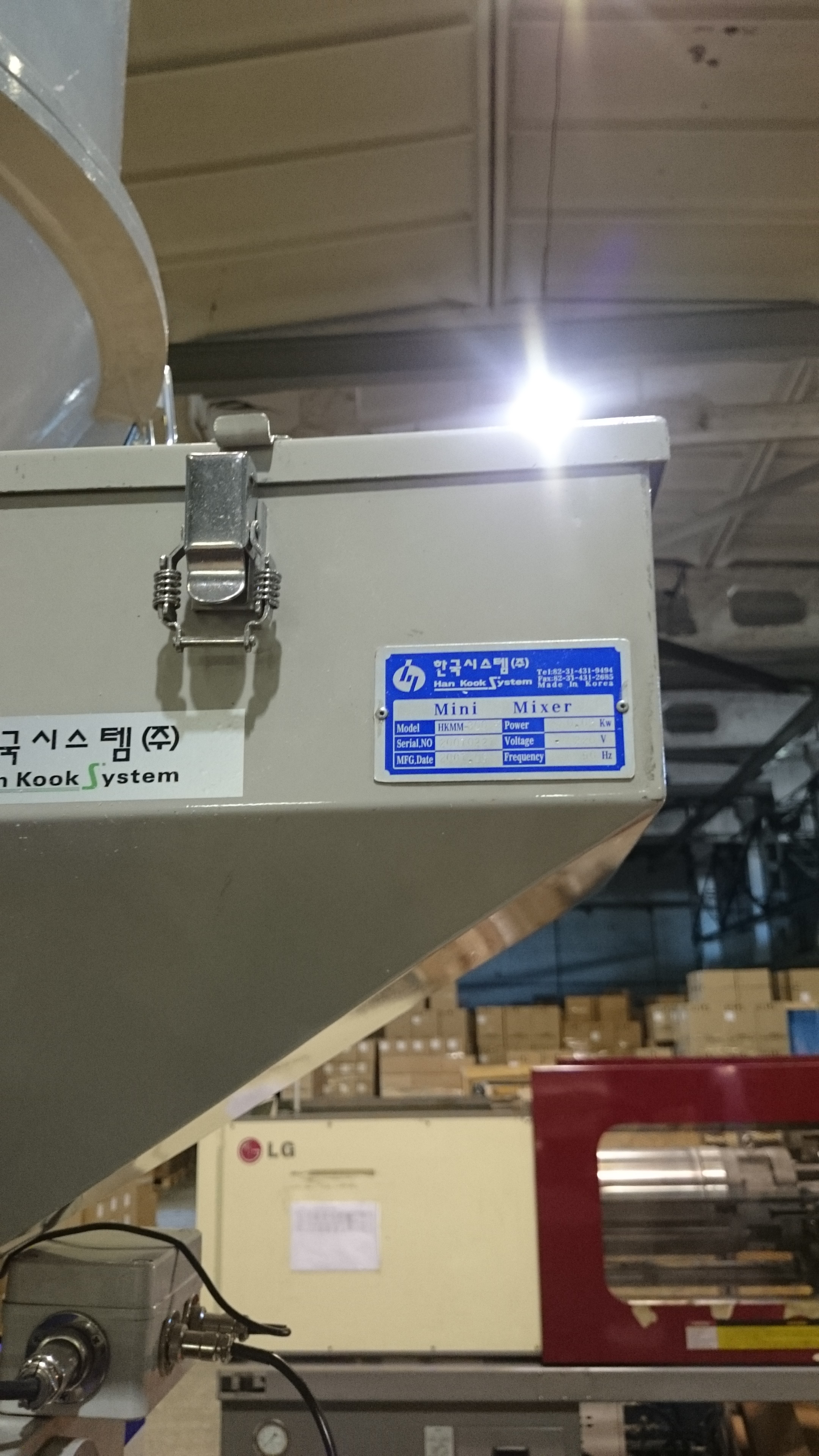

Дополнительно: ТПА в очень приличном для своих лет состоянии 2007 - как новый, 2003 тоже видно, что следили за машиной. Работал на канцелярии с большими циклами 12 часов/день. Предприятие культурное и серьезное.
Коллеги помогите! ТПА LG 350N и D для литья столовых приборов?
