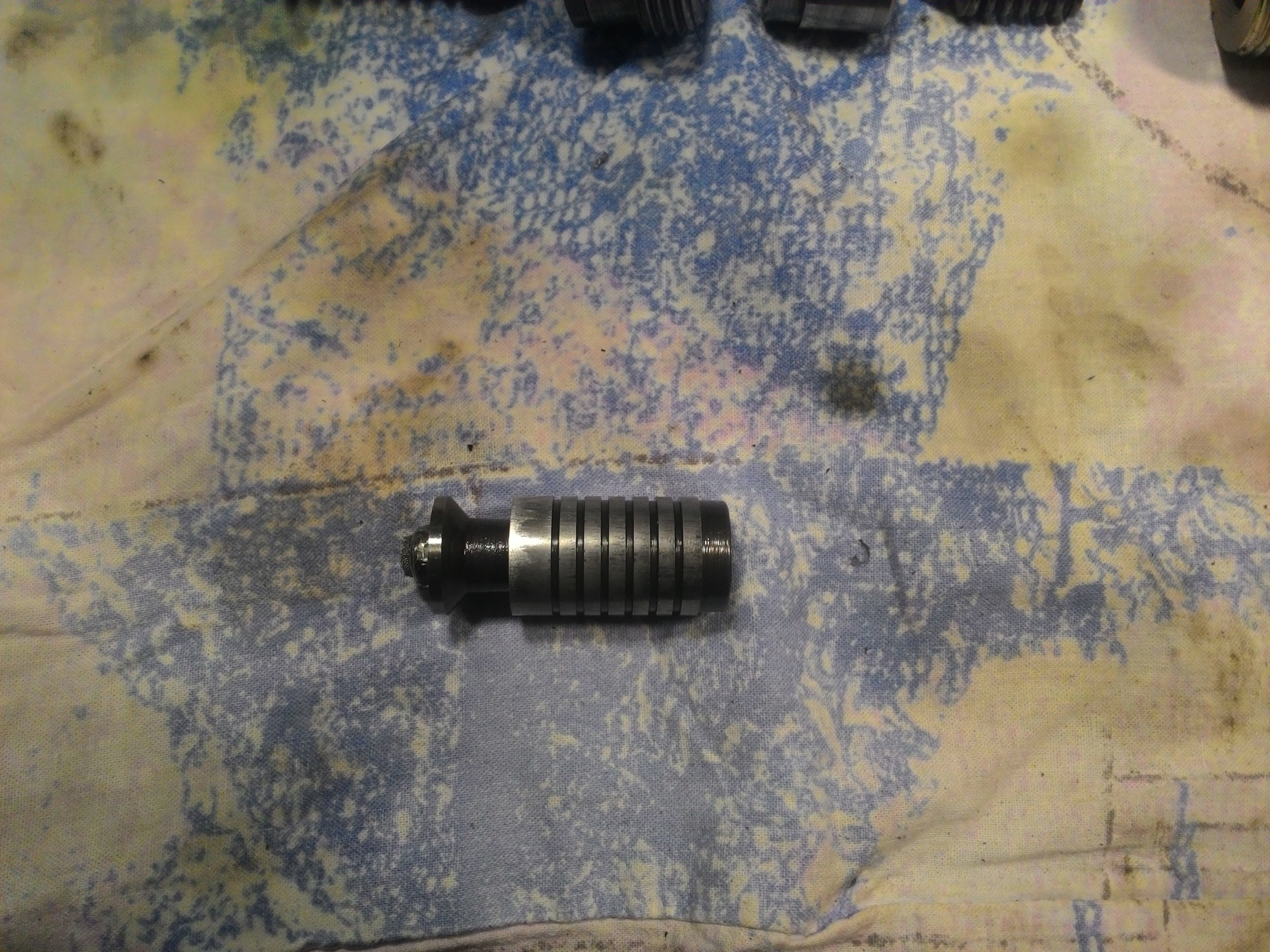

Сегодня начала реанимационные действия с доп. приводом. Сняла шланги с малого и большого насосов. Чистые. Открутила VD: 1, 2, 3, 9. Собрала все. VD3, управление, настроила на 30 бар. VD9, 482 малый заработал, дает 140. Завтра посмотрю шток в 481 магните, такое ощущение не дожимает. По VD1, 2 не понятно че то.
При разборке VD1, 9 возник вопрос!!!
Этот золотник больше не разбирается, кроме сеточки? Там ведь наверно седло, иголка или шарик есть или что то в этом роде?!

VD1,VD9,Vd3. При нажатии вручную принудительно У 481 , давление не покажет так как масло от насосов пойдет к цилиндру впрыска и там на основном распределителе впрыска разгрузится на бак.

Значит должен разбираться! А не разбирается! Что делать???

Внутри поршня шайба с отверстием мелкая пружинка и шарик. Обычно стукнешь и все выпадает или шильцем поправить шайбочку и все высыпается. Если сетка чистая а шайбочка на месте. Практика показывает что без мелкой пружинки и мелкого шаричька клапан работает без нареканий. Сеточка при надобности выкручивается ключ м 10. Конструкция вашего клапана немного отличается, но сути это не меняет. Если

Но ведь он функции свои выполнял, раз показывал 140 на толкатель.

Если сетка завальцована и выкручивание ее не предусмотрено. то при повреждении сеток в процессе чистки ковыряния а не промывке и продувке , напаиваем сетку сами новую. Многие работают без сетки , что повышает уязвимость входного жиклера 0,8 мм от мелкого мусора в рабочей среде.
