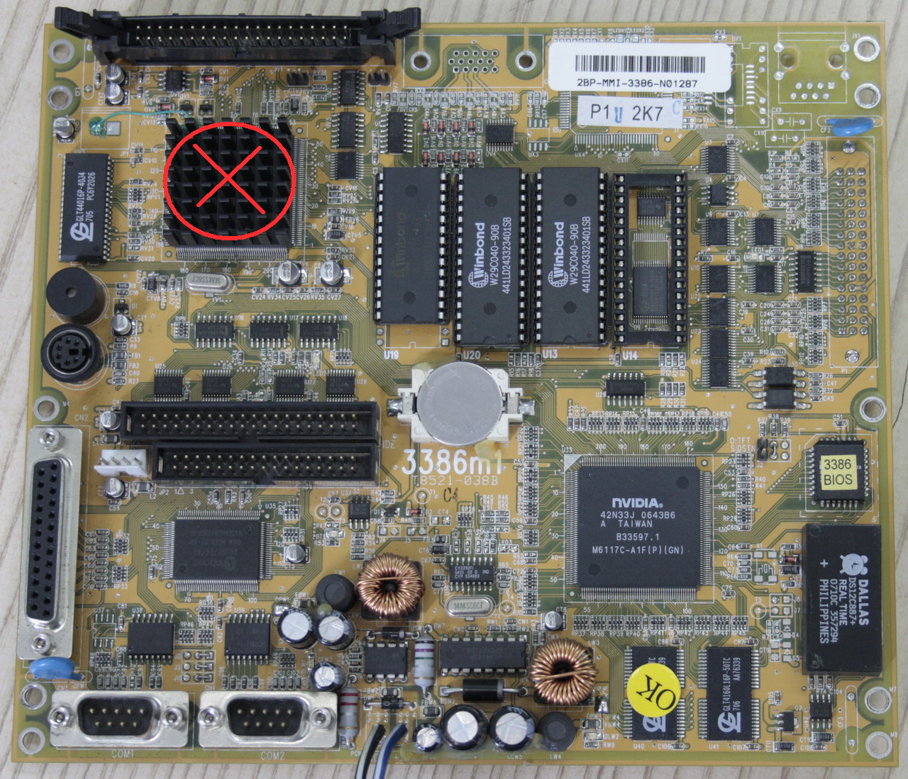

Проблемы с HMI 2386 и 3386 соответственно на ТПА FL-90H и FL-170H. В первом случае есть только подсветка монитора, а во втором верхняя половина монитора темная, нижняя - подсветка. Похоже связано с м/с LCDU 20; 19 и 13 установленными на материнской плате 2BP MMi 2386 M3-3 и 2BP MMi 3386 m1.
Подскажите так ли это? И можно ли что исправить и как?

В подобной ситуации мы отправили плату в Китай и нам заменили отмеченный на фото чип.
Я тоже сначала на них грешил. Снял с них наклейки и в программаторе прочёл их. Претензий к ним не было. Скорее всего, и Ваши предположения о неисправности U13, U19 или U20 не оправдаются.
Наша плата...
Наша плата...
