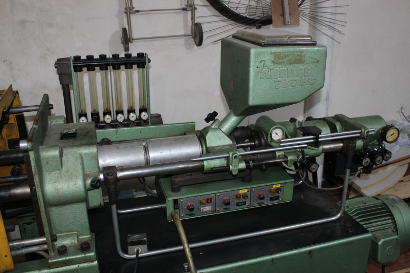

Помогите пожалуйста с электрической схемой Arburg 221-175-350 1989г.

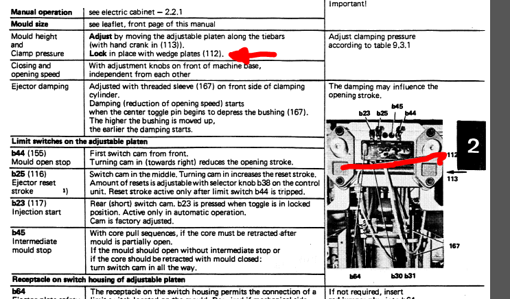

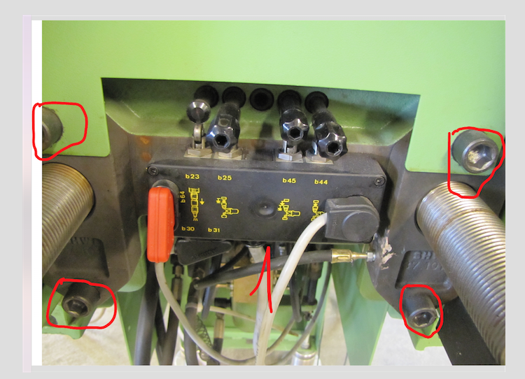

Может кто-нибудь подсказать- нужно ли ослаблять эти болты на фотографии для регулировки высоты пресс формы?
А то я ослабил по болту с двух сторон подвижной части, но всё равно не могу регулировать высоту- не прокрутить. Думаю что что-то клинит. В мануале написано что это клиновые пластины, нужно ли их ослаблять или же я что-то упускаю?
Sandy
- Сообщения: 637
- Город: Саров
- Благодарил (а): 39 раз
- Поблагодарили: 76 раз
Re: Настройка режимов термопластавтомата Арбург 221
Да, их нужно ослаблять для регулировки высоты плит.

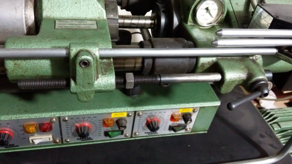

Ослабил сегодня клин-плиты, и весь механизм задвигался! Наконец!
Можете подсказать- как измерить диаметр шнека? Снял загрузочный хоппер, шнек видно, но не достаточно чтобы измерить достоверно.
Sandy
- Сообщения: 637
- Город: Саров
Что такое загрузочный хоппер? Если это бункер, то шнек под ним практически не виден из-за наклонного загрузочного отверстия. Замерить диаметр шнека (точнее диаметр цилиндра) можно, если нагреть а потом открутить сопло (именно сопло, а не его наконечник). Можно еще обратиться в Арбург - они по номеру машины могут подсказать диаметр.

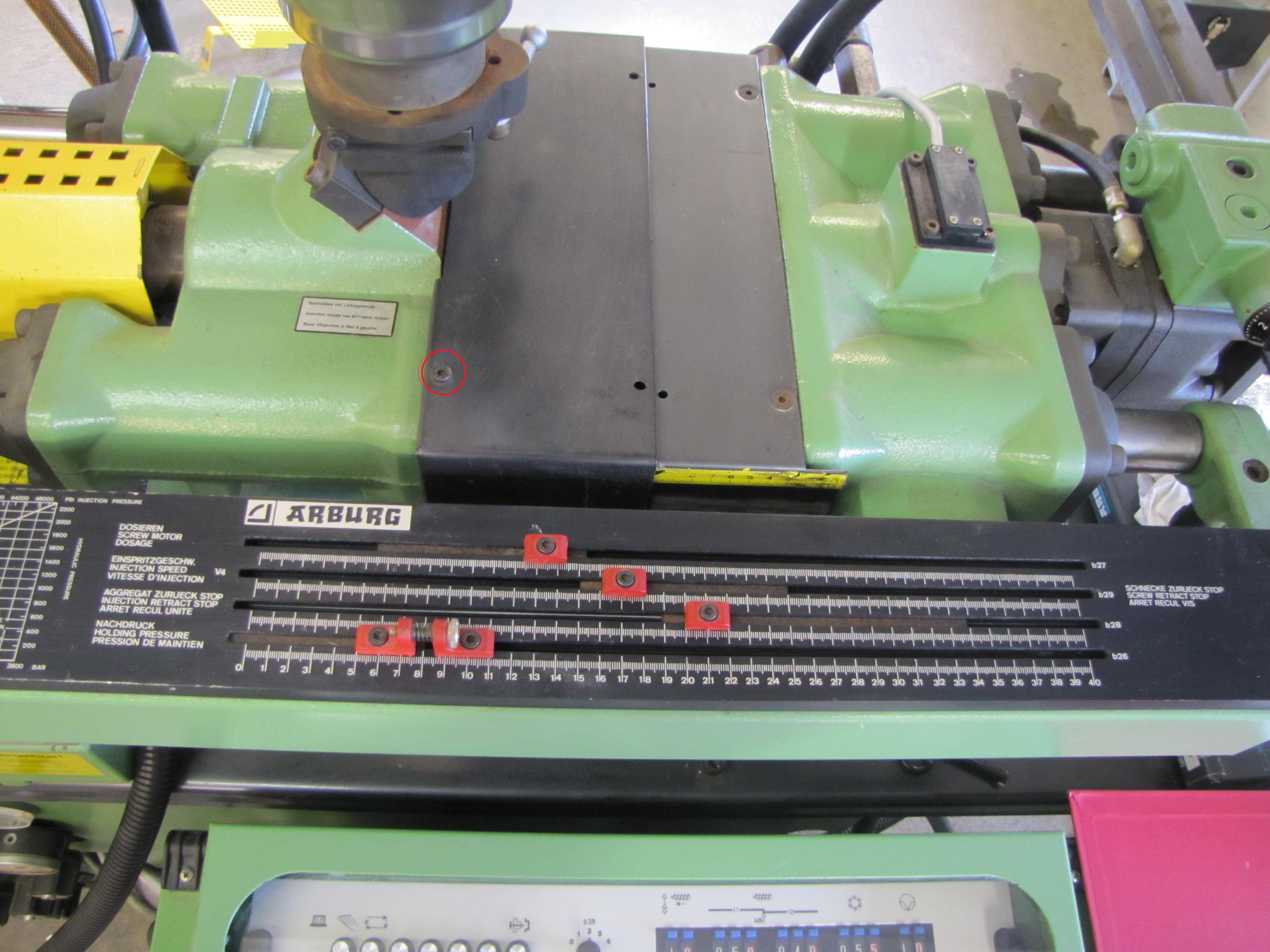

n00kie писал(а): Можете подсказать- как измерить диаметр шнека? Снял загрузочный хоппер, шнек видно, но не достаточно чтобы измерить достоверно.
- Вложения
Sandy
- Сообщения: 637
- Город: Саров
Я про этот вариант тоже думал, только не знаю, будет ли совпадать диаметр шнека и соединительного вала.

Спасибо Мулланур и Sandy!
Сниму сегодня защиту и гляну диаметр на муфте.
Да, загрузочный хоппер это и есть бункер. Немного в терминологии трудности, потому как в Дании... =)
Что-то мне подсказывает что шнек не больше 18мм, хотя продавец заверил что стоит 25мм... Похоже что придётся покупать ещё один ТПА, на этот раз с правильным шнеком.

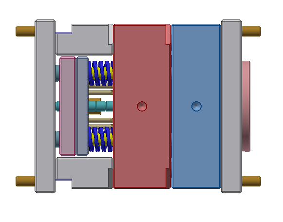

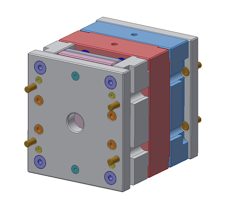

Всем привет! Наконец допреоктировали формы! Сейчас в произвосдтве!
У меня возник такой вопрос- как удлиннить гидро толкатель на станке?
Вот фотографии формы: Сделали просто отверстие сзади формы чтобы можно было добраться до выталкивающей плиты. Но нужно как-то удлиннить толкающий цилиндр на станке чтобы "дотягивался" до этой самой выталкивающей плиты.
Что посоветуете? Точить самому деталь или же может продаются уже готовые?
agent_serg
- Сообщения: 812
- Благодарил (а): 108 раз
- Поблагодарили: 164 раза
Мы называем это "хвостовик толкателя. Делаем сами, нужной длины.n00kie писал(а):У меня возник такой вопрос- как удлиннить гидро толкатель на станке?
Нужно подкалить, иначе расплющит.
