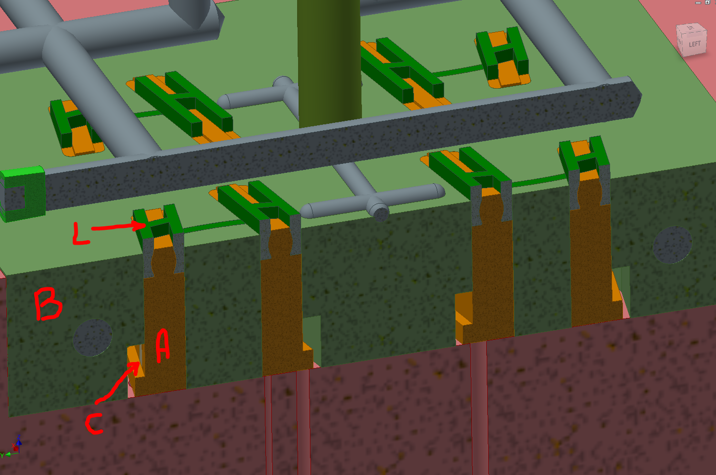

Привет всем! Давно не писал в этой теме! Занимался в основном станком и чертежами пресс форм. Чертежи форм почти готовы, очень скоро начну их производить.
Решились проблемы конструкции. Кому интересно и кто читал в начале- издели с поднутрением и освобождать из формы не легко.
Эту проблему решил с помощью двигающихся сердцевинок в форме. Вот прикрепил фотку, где вроде как понятен принцип работы. Уверен что здесь мало кого удивишь этим, но может кто-то для себя что-то новое подчерпнёт =)
На вырезке плохо видно, но там имеется толкатель- С. Когда толкатель срабатывает и выталкивает изделие (L), то вместе с изделием и выталкивается и сердцевинка (A). После того как изделие (L) высвободилось из плиты (B), то сердцевина (А) останавливается и изделие (L) уже дальше выталкивается и снимается с самой сердцевины.
Вот как-то так
Вот как-то так

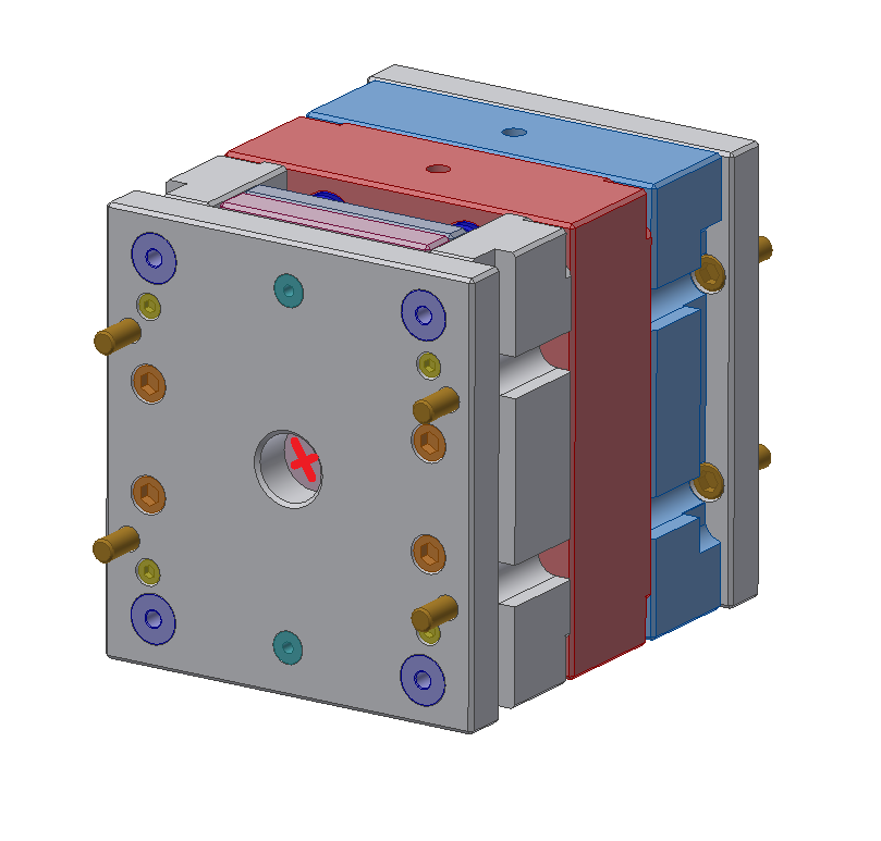

А, совсем забыл. По скольку оказалось что на купленном мною ТПА стоит шнек меньшего диаметра, то я решил делать две формы. Форму для внутренних частей рыбки делать уже на имеющемся ТПА, ну а заливать с этими закладными буду уже на другом станке. Как формы будут готовы, буду покупать второй ТПА.

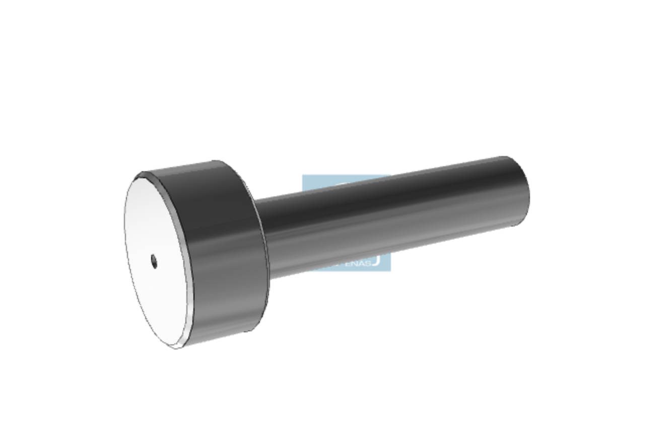

А в плите толкателей окрашенной в розовый цвет разве нельзя сделать по центру отверстие с резьбой скажем М16, даже не сквозное?n00kie писал(а):Всем привет! Наконец допреоктировали формы! Сейчас в произвосдтве!
У меня возник такой вопрос- как удлиннить гидро толкатель на станке?
Сделали просто отверстие сзади формы чтобы можно было добраться до выталкивающей плиты. Но нужно как-то удлиннить толкающий цилиндр на станке чтобы "дотягивался" до этой самой выталкивающей плиты.
Что посоветуете? Точить самому деталь или же может продаются уже готовые?
Хвостовик не должен быть высокой твердостью, он должен первым сломаться (загнуться) при аварийных ситуациях, можно использовать обычный болт.
