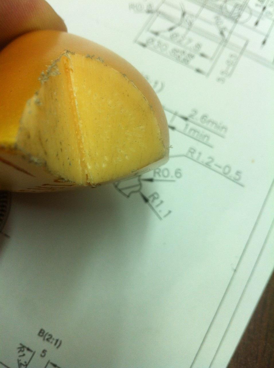

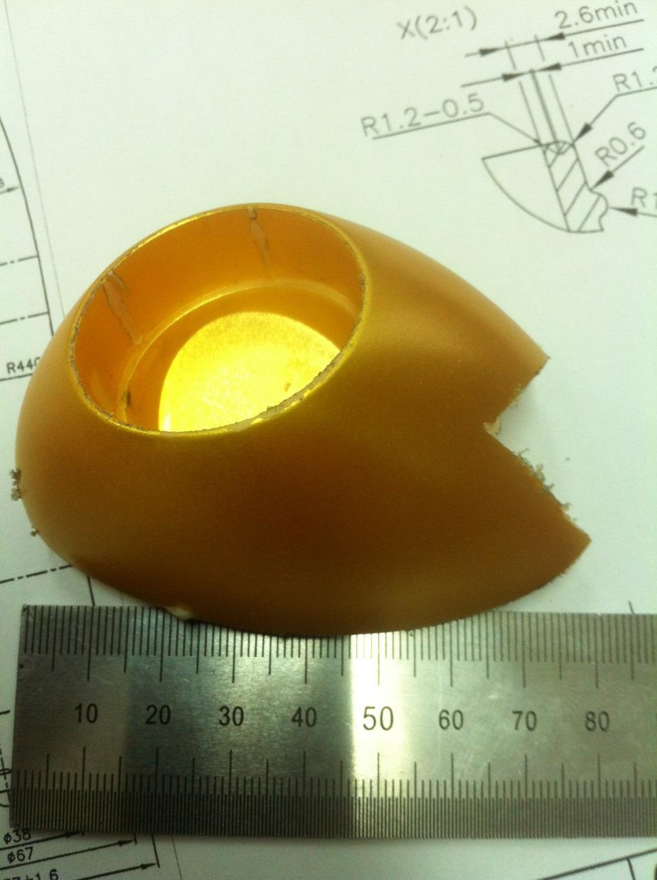

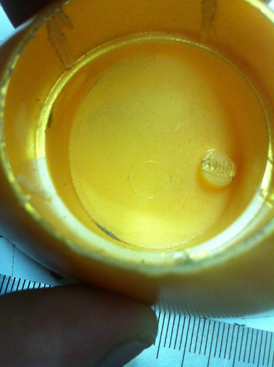

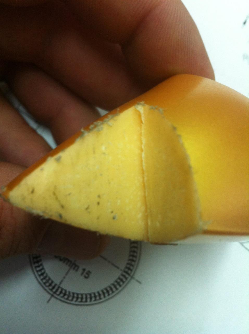

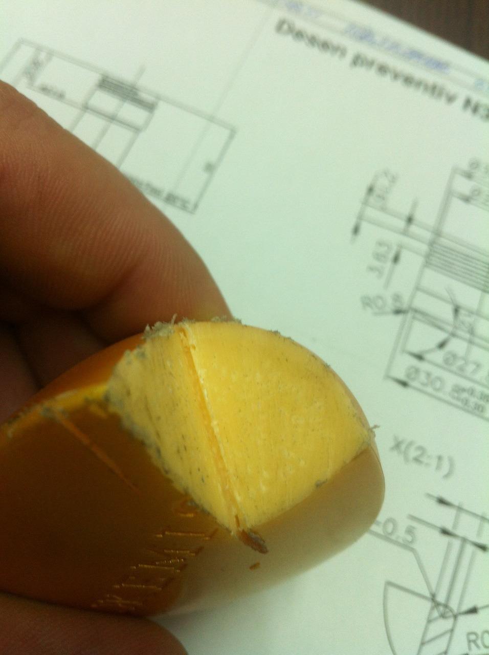

День добрый.
Посмотрите пожалуйста фото детали, как Вы думаете каким способом она сделана и что это за материал. Вес отливки 50гр. Толщина стенок в некоторых местах 20мм. Материал твердый по срезу напоминает капралон, внутри след от воздушного клапана и след от литника(морковка), но очень аккуратно срезан, я бы даже сказал что там нет следов кусачек. То что она покрашена не обращайте внимания.
- Поблагодарили: 3248 раз
Re: Чем покрасить Готовое изделие из полиэтилена
http://www.e-plastic.ru/specialistam/po ... -plastmass
Подожгите и понюхайте, бросьте в воду и посмотрите, плавает или тонет...
Либо очень грамотно учтены все утяжки при литье либо полимеризация капролактама в форме.

Да как же тут благодарность Макс 42 высказать ..... .Говорю: СПАСИБО за подсказку.
т....Прочитал ссылку которую вы дали на форумуе и осенило ЭТО ЖЕ СЭВИЛЕН.Мы когда то форму на пистолет и нож для тренировки бойцов спецназа испытывали, толщина стенок 25-30 мм .подобрали режимы литья , усадки на поверхности детали -ноль

Re: Каким способом она сделана и что это за материал
похоже что данное изделие отлито по технологии MuCell
