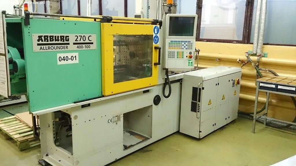

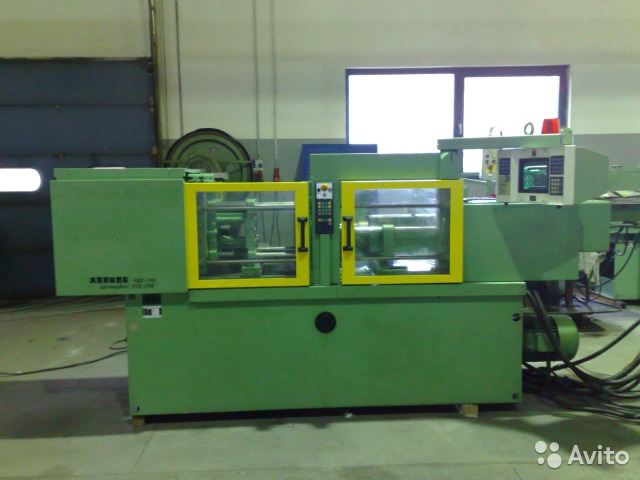

Работаем на Хмельницких ДЕшках. Присматриваем для себя ТПА "посвежее". Стоит ли заморачиваться на покупку "беспробежного" по России Arburg 270CMD 400-140 за 7000 европейских долларов или добавлять еще столько же и брать нового китайца?
Какие проблем ждать от "Ганса"? На запчасти еще один брать :-): или как?

Вот фото

Вы обратили внимания что выгрузка отливок или роботом сверху, или транспортером из под узла смыкания.
Я бы не ставил в один ряд арбург и демаг.

Мулланур писал(а):Вы обратили внимания что выгрузка отливок или роботом сверху, или транспортером из под узла смыкания.
Не, не обратил, а где Вы увидели?
"Я бы не ставил в один ряд арбург и демаг." Почему?

Sjek писал(а): Не, не обратил, а где Вы увидели?
На ваших фотографиях в зоне обслуживания отсутствует окно выгрузки.
Вот пример машины с возможностью выгрузки отливок как в сторону оператора, так и конвейером под узлом смыкания

Точно, что-то я сразу и не обратил внимание. Наверное можно окно вырезать...
