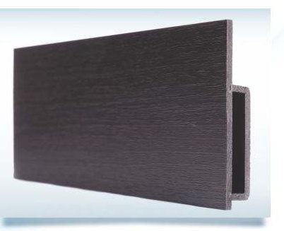

Где изготовить такой профиль?
winston_1978
- Сообщения: 10
- Зарегистрирован: 30 окт 2015, 21:47
- Город: г.Витебск
- Благодарил (а): 4 раза
Вас не затруднит, подсказать, какая организация на територии Беларуси или России может изготовить такой профиль из термостойкого пластика? Жлательно несколько видов окраски под дерево, алюминий и имитация текстуры дерева. Ширина 85 мм.
winston_1978
- Сообщения: 10
- Город: г.Витебск
Re: Где изготовить такой профиль?
Где-то же его изготовили:( Помогите, устал искать, сам не специалист.

Нет, просто термостойкий, для монтажа в нем освещения. Как я понял ABS.
Думаю справится и ПВХ ПП ПС АБС
По ПВХ больше вариантов цветов и типов декорирования.
В вашей стране есть несколько ПВХ шников.
Европрофиль в Минске
РакунПластик в Минске.
Фирма в Витебске.
Пара фирм в Бресте-
Парочка в Гродно.
Смотрите в сети производителей ПВХ панелей и погонажа. Но нужен инструмент. Его может изготовит Европрофиль.
Желаю удачи.....
Ваше изделие изготовлено из ДПК. Чаще всего в России в качестве базы используют ПНД, но встречаются компании, использующие ПП и ПВХ. Если Вы хотите сделать идентичный продукт, то нормальных производителей ДПК немного, легко найти в интернете (Интервесп, ВечноеДерево, Гриндер (он же - Невский Завод Пластмасс). Если же хотите заменить на обычный пластик, то необходимо уточнить требования: для чего нужна термостойкость и какое значение необходимо? Другие условия?
Дополню коллег:
1. Если профиль красится или декорируется пленкой, до делать его из ДПК смысла нет: дорого, сужается круг производителей, организационно сложнее.
2. Проще всего сделать из ПВХ, но теплостойкость у ПВХ, на мой взгляд, слабоватая. Наполнение вопроса не решает, т.к. при повышенных температурах наполненный профиль будет со временем почти также "стекать" с крепежей, как и ненаполненный.
Надежнее все-таки из АБС. Это - стандартный материал для литьевых непрозрачных деталей светотехники. Но и ПВХ можно сделать более теплостойким, а производителей профилей из ПВХ гораздо больше, есть много предложений по декорированию ПВХ-профиля. Он дешевле в 1,5 раза, поэтому, я думаю, есть смысл пробовать с ПВХ. Приняв решение, АБС или ПВХ, я бы пошел по координатам, указанным коллегой Новичком.

Нет не ДПК 100%, написано термостойкий пластик. Ну нагрев пластика только от ламп т5, плюс прямые испарения воды. Конечное изделие короб для кры шки аквариума, сверху должен быть лист такого же пластика. Текстура и цвет под ламинированое дсп. Ну вот для чего:

В качестве верхней крышки. можно использовать сендвич из листов ПВХ. Он бывает разной толщины. Вопрос коробления этим можно снять. Остаётся вопрос декорирования.
Такой профилёк - для него нужно делать инструмент. Инструмент состоит из трех частей - головка+калибр+калибровочная ванна. Поэтому нужен изготовитель инструмента. Изготовитель с опытом. Который бы мог спроектировать инструмент под высокое наполнение. Имел бы такой опыт.
В Белоруси есть две компании с таким опытом. РакунПластик и Европрофиль. Вам только нужно определить ту машину на которой будет выпускаться такой профиль...
Насчёт ДПК. думаю большенство опасений по использованию этого материала уже можно отбросить. Сегодня ДПК лучше делать на основе ПВХ. Под Минском поищите компанию Виликсор. Кста и их машинка будет наиболее оптимален под ваш профилёк. Имитация дерева там будет лучше.
Если вам интересны другие виды декора - тогда помпозиция ПВХ.

Огромное спасибо. Очень многое прояснил и узнал. Производителей всех нашел. Если не затруднит еще пару вопросов прояснить:
1. Изделие из ДПК в постоянном конденсате воды (испарение из аквариума 24 часа в сутки) будет вести как пластик, или древесная составляющая подвергнется воздействию влаги;
2. Все-таки, в чем принципиальная разница между пластиками и ДПК - цена, возможности декорирования? Именно для моих нужд;
3. Ваше экспертное мнение (как в что?где?когда?, по фотографии:), что за материал с наибольшей вероятностью использован или вы бы использовали. Из него иготовлены еще плоские листовые детали и уголок внизу ак вариума, а цвет ламинации совпадает с ДСП (цвет можно подобрать, я так понимаю).
Еще раз огромное спасибо!!
1.Вы правы.Влажность может оказать негативное влияние на ДПК.Но проблема решаема- меньшее наполнение смеси древесной мукой,или защитное покрытие,лаком например. Но виды декорирования род структуру дерева.
2. Проект сДПК выгоден и удобен при переработке своей древесной муки. Покупать муку по цене мела не стоит.
ПВХ единственный полимер, который можно декорировать
-окрасить в массе
нанести декоративное покрытие методом
-окраски
-термопереноса
-декоративной пленкой
На ПВХ вы один и тот же профиль сможете отделать и под дерево, и род металл
3. ИМХО. Набор декоративных профилей из ПВХ. Виды декорирования. -термоперенос и окраска пульвилизатором
Подумал бы над составной полосой (сборка в шип-паз) для верхней панели. Такая конструкция детали не требует листвой линии и легко декорируется на любом профильном производстве....

Сколько метров погонных нужно в месяц, в год? Исходя из объема надо искать решение задачи:
- продолжать покупать там где покупали
- думать об изготовлении
Если повторять этот профиль один в один, то необходимо изготовить фильеру+калибраторы (от 3500 у.е. до 8 000 у.е. в зависимости от скорости экструзии), приспособление для нанесения текстуры (встроенное в фильеру (+500 у.е.) или отдельно стоящее). Далее искать производителя с офсетной печатью. Такой производитель есть у вас в Витебске.
Можно поработать с производителями мебельной кромки, в Гродно. Без существенных вложений, от них вы можете получить текстурированный лист или полосу, с любыми мебельными расцветками и нужной вам ширины (толщиной 2 - 2,5 мм). Остается только придумать как усилить его с другой стороны, например: приклеить полосу толщиной 5 мм.
Если не найдете координаты, пишите в л.с. - помогу.

Судя по фотографии - декорирование идет пленкой. Профиль изготовлен из жесткого ПВХ.
Звоните, можем сделать.
