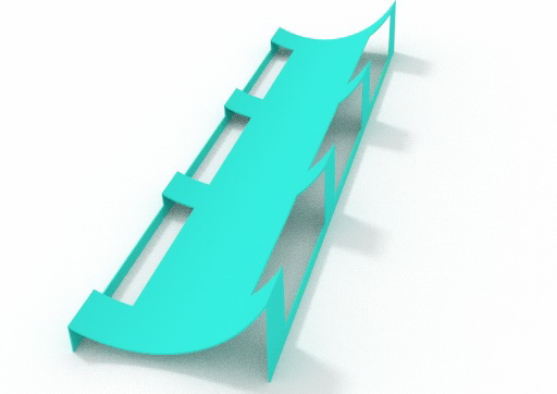

Здравствуйте уважаемые специалисты! Пришли вот к такой форме изделия и теперь вопрос - КАКим способом и из чего это можно производить быстро и выгоднее. Размеры: длина 76см, высота самой высокой части 10см. ширина 14см. Толщина примерно 2мм. Требуемое количество - около 300-500шт в сутки. И буду Очень благодарен, если сориентируете примерно по себестоимости данного изделия!
Спасибо заранее! С Уважением, Дмитрий.

Так нагляднее..)

Вижу 3 пути решения:
а) если изделие из металла - холодно листовая штамповка.
В этом случае потребуется 2 штампа: вырубной и для гибки
б) если изделие из полимера - литье под давлением
или
в) вырубка полимерной развертки из листового материала, а после термоформование

Что это, в каких условиях будет работать, какие нагрузки нести. Только после этих ответов можно дать вразумительные рекомендации.

Да, конечно, прошу прощения - условия эксплуатации.. Подразумевается это делать конечно из пластмассы (какой именно - не знаю пока, поэтому я здесь)) Это изделие - запатентованный держатель для наклейки обоев. То есть используется в строительных целях, нагрузка небольшая, в него кладется рулон обоев и в нём же он раскручивается при наклейке обоев на стену, вот и все применение.

..пока что я гну их из вспененного ПВХ в самодельном горячем прессе, в самодельной горячей ванне.. ) Сами понимаете, способ не для массового производства ) Да и себестоимость выходит, с этим курсом валют, дороже чем должна быть цена на них.. (

Так Вам отверстия не обязательны?
Можно просто вакуумформовкой из листа ПНД сделать.

Полагаю, самым технологичным, с точки зрения качества + работоспособность, был бы листовой материал, типа оцинковки, с раскроем и вырезкой на гидрораскроечном столе. не потребуется ни пресс-форм, ничего, только карта раскройки +программа, с последующей гибкой. Но по ценам - похоже не проходной вариант. Возможен аналогичный вариант с листовыми полимерными материалами, например полипропилен 3-4 мм, + боковины для жесткости конструкции - это клеится ультразвуковой сваркой или прутковым клеем. Без боковых ребер жесткости конструкция будет хлипкой и нежизнеспособной.

Для такого маленького масштаба экструзия профиля слишком затратна. Я бы посоветовал термоформовку из листа с некоторой доработкой дизайна изделия, а именно в углублении для рулона сделать еще более глубокую "канавку", дополнительную точку опоры в центре профиля и ребро жесткости. А вот стоимость Вашего изделия будет определятся площадью заготовки и стоимостью материала. Я бы советовал АБС, пусть самый дешевый, но АБС - выглядит по-богатому и технологичен, но дороже будет, чем полипропилен или полиэтилен - выглядят дешево и по жесткости и прочности похуже будут. Хотя можно запустить параллельно обе линейки продукта - дешевле и дороже, но тут сами смотрите.

Это значит следующее.
Насколько понял – чертеж изделия готов
Отдаете его спецам, которые для Вас изготовят пресс-форму
Для них, в качестве материала, закладываете литьевой Полиэтилен высокого давления / или Полипропилен , с ПТР от 3 и выше
Если есть желание делать держатели различного цвета – лучше всего использовать первичный материал, получите цвет который захотите от белого до черного.
Можно удешевить свой продукт и купить вторичку через форум. В этом случае, скорее всего, разноцвета не получите.
Желательно приобрести меловой концентрат и наполнить продукт мелом для удешевления и повышения жесткости.
Далее, под свою пресс-форму, поблизости находите ТПА с необходимыми параметрами.
Подбираете технологические режимы и получайте свои изделия на здоровье :-):

Comilfo писал(а): какова скорость такого производства?
для Вас, простыми словами скажу так: скорость большая :-):
500 шт. сделаете без особых усилий за 8 ч. рабочий день
