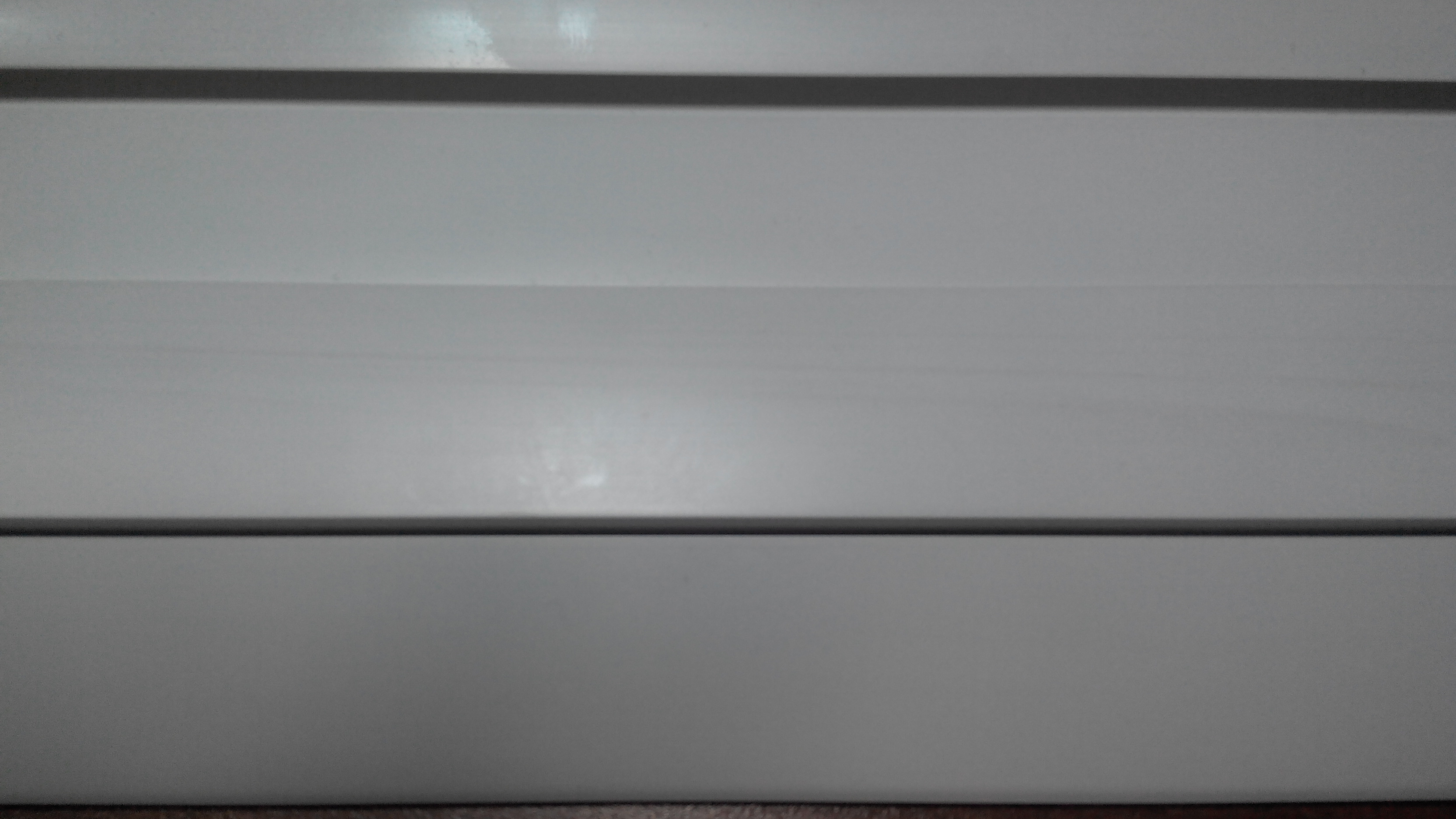

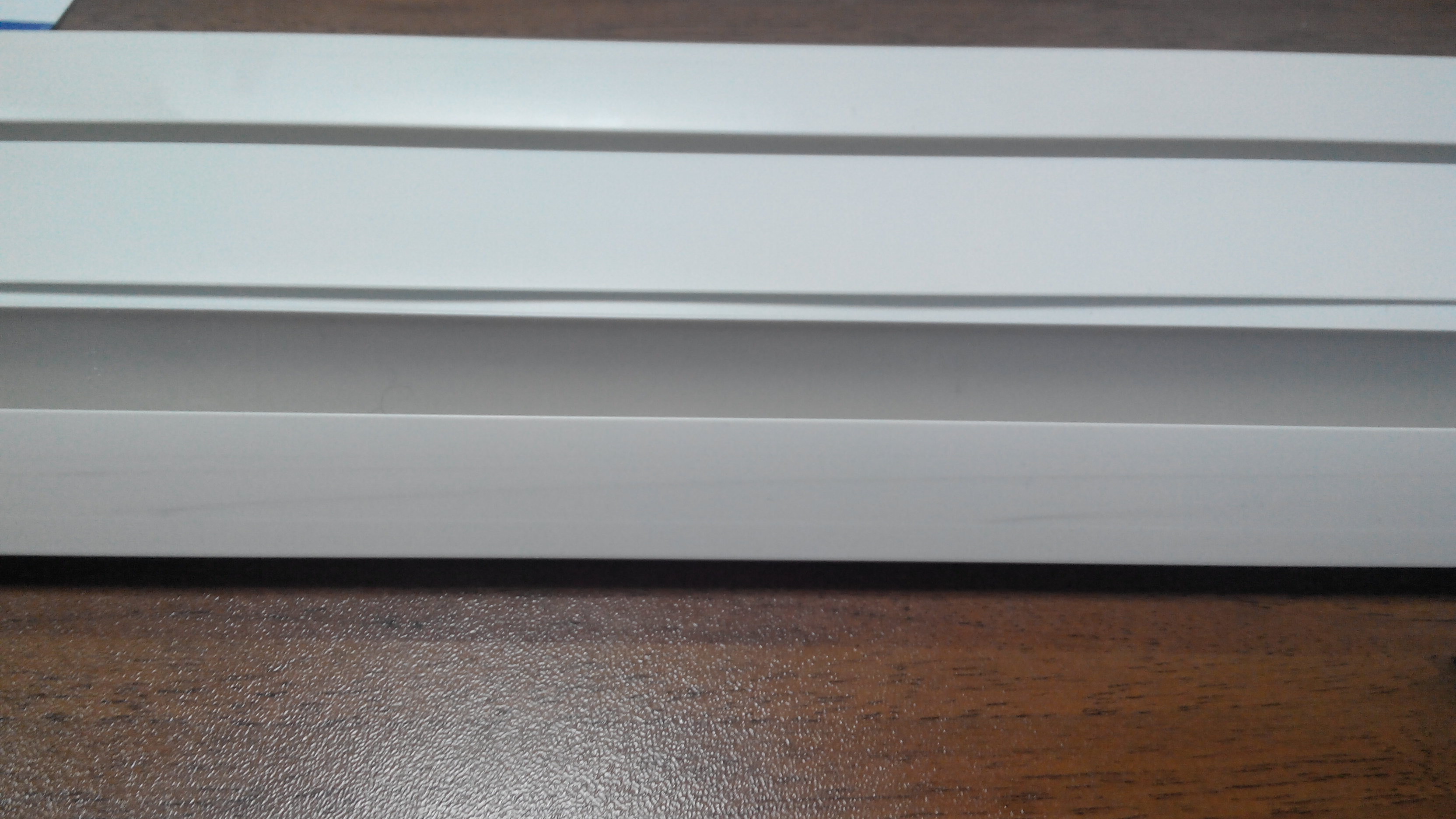

Неожиданно появилась такая проблема, бьемся уже две недели.
Экструдер 65 коника китаец, производим белые профиля. И тут неожиданно появились темные разводы по профилю, т.е. сняли одну фильеру поставили другую и понеслась.
Разводы идут ближе к центру фильеры, из шести ручьев "старта" разводы только на двух средних, темные полосы как на фото, идут через равные промежутки . Напоминают структуру дерева. Пробовали менять фильеру на другое изделие на двух ручьевой, разводы идут по внутренней стороне изделий. Похоже что чертит шнек где то по центру расплава.
Пробовали менять режимы переработки, температуру и "с горы" и "в гору" и верх и вниз.
Нагрузка на привод от полупустых шнеков, до того момента как материал не стал подниматься из окон дегазации. В дегозаторе творог или лента. В дегозаторе на материале разводов не видно как на ветке " панель 250" на нашем форуме.
При больших температурах(185,190,195,198) и при полной загрузке шнека разводы вроде как менее заметны но все равно есть.
Пробовали менять зазоры на шнеках и в большую и в меньшую сторону. Эффекта НОЛЬ.
Что касательно рецептуры нужно ли ее менять если при запуске видно что разводы идут даже на "стоп-смеси". Ни какое сырье не меняли.
Может кто сталкивался с подобной проблемой отзовитесь пожалуйста.

У нас активное темперирование т.е. масло, маслостанция и т.д. все вроде работает.

Была подобная ситуация на параллельном турке: сменил фильеру - пошли такие разводы снизу. Поставил перфорированную шайбу в адаптер и все прошло! Что конкретно помогло не знаю, либо рассечение решеткой, либо увеличение сопротивления и тем самым лучшее смешивание и пластикация.

СРЕ в рецептуре нетАлиБаба писал(а):CPE в рецептуре есть?
Решетку ставить мы пробовали увеличилось давление и нагрузка, но полосы не прошли.sonarr писал(а):Была подобная ситуация на параллельном турке: сменил фильеру - пошли такие разводы снизу. Поставил перфорированную шайбу в адаптер и все прошло! Что конкретно помогло не знаю, либо рассечение решеткой, либо увеличение сопротивления и тем самым лучшее смешивание и пластикация.

После установки решетки рисунок/частота полос изменялись?Maxx писал(а):СРЕ в рецептуре нетАлиБаба писал(а):CPE в рецептуре есть?
Припоминаю, что и на конике было подобное. Помогало отключение темперирования. Правда приходилось снижать производительность из-за перегрева.

Максич.
-Была подобная проблемка года 4 назад у ребят из Бийска. На форуме все голову ломали-ломали.
А проблема была в том, что киты не поставили штифт центровки цилиндра на корпусе редуктора.
Они откатили цилиндр. Штифта не было. Значит нет - и не нада!
Так и собрали. При зажиме баномной гайки цилиндр доворачивался и ведомый шнек низом садился на цилиндр в месте между редуктором и загрузкой.
Продукты трения ползли по изделию...
Посмотри по истории не появилось ли это явление после разборки и отката цилиндра. Или у штифта большой люфт в отверстии...
Если не в лом. Откати снова. осмотри это место на следы трения.
если этого нет.
-Ещё. Попробуйте поменять титан на тестовом пуске. На чистой машине. Ловил такое на некоторых марках титанов.
Есть ещё версия. Грустная.
После рассказа Руслана об износах этого экструдера.... Наверное, азотирование в зоне гомогонизации "съели".
Для проверки. Может перекинуть этот инструмент на "сестрёнку". Если там всё это исчезнет....
Тогда инфа к размышлению:
- брать новую пару шнек-цилиндр. и переписывать рецепт под этот "очень тугой" для этой машины инструмент.
- или брать под этот инструмент машинку или (линию с машинкой) поменьше - Ф45 или Ф55мм.
Не поленись. Отпишись. Не вы первые не вы последние. Найденный вами ответ другим поможет...

Очень много видел такого добра на китайцах 65 разных производителей. Причем, на новых парах это было чаще. Рецепт, режимы и пр. особенного улучшения не давали. На ответственных белых продуктах вся эта радость хорошо видна, особенно под лаком. За пару лет заметил интересную особенность: новые шнеки+гильза - полосит в 80%, три для работы - полосы ушли; новые шнеки+старая гильза- полосит в 30% случаев, притирается еще быстрее.Всегда на китах причиной были продукты трения, иногда помогало незначительное увеличение зазоров, но однозначного алгоритма вывести не смогли,сколько ни пытались. Появление полос на работавшей машине - не было ли перед этим ремонта? Не откатились ли они назад вследствие износа редуктора либо других причин? При полной загрузке полос меньше (с Ваших слов) - расплав центрирует шнеки и трение металл-металл становится меньше. Попробуйте увеличить зазор и загрузить шнеки, как вариант. Главный показатель - на стопике тоже полосит, значит это не проблемный рецепт, а скорее всего физика.
На параллельном турке (соглашусь с Максом, который 42, а то их тут трое))) видел такое после вытекания воды, а вот на параллельном китайце видел такое вследствие "пластилиновых" шнеков. Еще встречал при смене акрилового модификатора (но там и нагрузка сигналила о проблемах). Коллега о титане говорит. Так что вариантов много...

Тоже решили дать станку поработать. Поставили фильеру с изделием где разводы не особо видны и поработаем неделе две.
Остальное выпускаем на соседнем станке (к стате они братья близнецы), но на нем разводов нет.

С подобным сталкивался лет 7 назад (инструмент откос 600 мм) при переходе c рецептур Chemson на Akdeniz. Всю машину перекрутили (92 китаец), меняли в рецепте ТС, смазки, титан - все без току. Потом поменял мел (использовали в то время 50 S) и проблема ушла. Дальше копать не стал.
