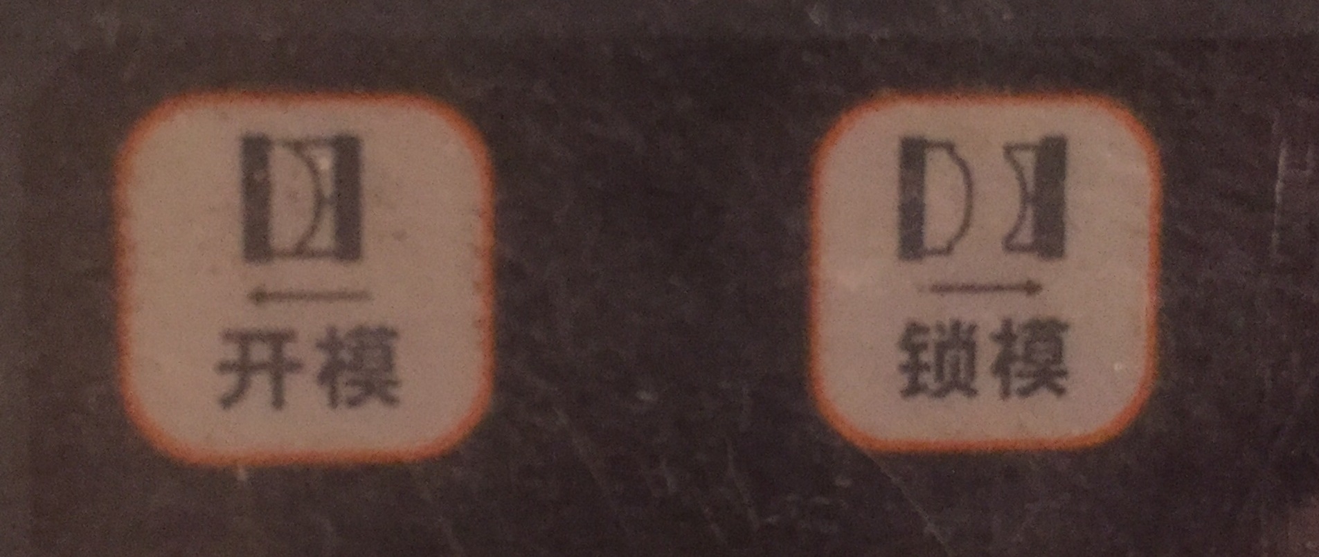

Добрый день. у Нас проблема с машиной после отключения электроэнергии. модель: EM80-V Ai-02
две кнопки (закрытия и открытия) не функционируют.

А остальные? Пушка движется, впрыск и загрузка с декомпрессией есть?

да все остальное функционирует

А на экране IN/OUT что происходит?

Что то я сразу не заметил, там у него на картинке все позиции в нулях. Впрыск до конца вперёд, форма сомкнута, толкатели в исходном. А интересно, когда они впрыском-загрузкой(декомпрессией) шнек двигают, показания положения шнека меняются, или всегда ноль??

И ещё, это же CHEN HSONG? У них раньше были инкрементальные энкодеры в качестве датчиков положения, и при неожиданном выключении питания положения сбивались, правда не в нули... Там резистивные линейки, или зубчатые рейки с инкрементальными энкодерами?
Но про неправильное положение толкателей, или плиты смыкания при попытке вытолкнуть, они всегда писали. А может и здесь пишет? Сейчас, кстати, включена ручная регулировка высоты формы...

Короче, ждём Шахзода и выясняем, в каком положении реально находится плита смыкания, и если там энкодеры вращения, то горит ли светодиод датчика исходного положения выталкивателя рядом с энкодером?

плиты находятся в открытом положении.

А шнек? И меняются ли показания при загрузке.
