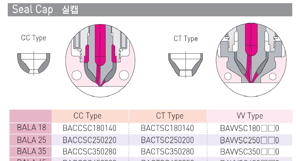

Коллеги. Много лет работаю в сфере переработки литьём под давлением и тут столкнулся с такой штукой - производитель пресс-формы указывает в своём технологическом режиме (при испытаниях пресс-формы у себя) время подпитки 8с. Изделие вес коло 70г, толщина стенки до 3мм, изделие плоское - условно это пластина длиной до 350мм и высотой 60мм. Материал поликарбонат. Пресс-форма, которую нам сделали, является дублёром имеющейся у нас. У нас подпитка до 3с и этого достаточно чтобы убрать все усадочные дефекты.
У них время впрыска 2,5с и подпитка 8с. Причём это вторая форма которую мы заказали, на первой было тоже самое впрыск около 2с и подпитка 8с - мы её собственно не можем нормально запустить - не стабильная работа связанная с перемерзанием впускных каналов. Обе пресс-формы имеют затворы горячих каналов. Я честно говоря впервые видел такое, чтобы затвор не мог открыться по причине его полного замерзания.
Первая пресс-форма - материал полистирол ударопрочный. В общем весь процесс сводится к тому что для запуска закрываем охлаждение, прогреваем форму, запускаемся на заниженном времени охлаждения, после работы в течении 3-5мин начинаем прибавлять охлаждение и потихоньку открывать воду и стремимся охладить изделие, поскольку оно выходит из пресс-формы очень горячим (изделия слипаются друг с другом) - да подпитки в районе 1-1,5с вполне достаточно, и тут возникает момент когда охлаждение становится настолько эффективным что начинают перемерзать впускные каналы. Чтобы они работали задираю температуры на горячих каналах -как следствие появляются следы перегрева в точках впрыска, чтобы их убрать добавляю охлаждения, начинается замерзание и т.д.
От того что мозг уже кипит ставлю подпитку 8с и форма вроде как работает, но расходы воды по каждому каналу нужно ловить - буквально сражаться за каждый миллилитр в минуту - чуть больше открыл - всё замёрзло. Вот такая штука.
Может кто бился с аналогичными заморочками? Пока пришёл к выводу, что подпитка нужна для увеличения времени нахождения затвора в заднем (открытом) положении и так он прогревается материалом, но по моему это не нормально. Как думаете?

У меня была проблема с гор каналами, разберите форму, возможно гор канал вплотную прилегает к форме и из-за этого весь нагрев идет на саму форму и он перемерзает

Я тоже пришёл к такому выводу - там практически нет теплоизолирующей шапки из материала на наконечнике горячего канала - тонкая плёнка в пару десяток. Я это предъявил производителю пресс-формы, тем более он сам является и производителем горячеканальной системы - они отписались, что скорее всего дело не в этом, хотя могут поменять наконечники на другие, изготовленные и более теплопроводного металла. Я прошу сейчас их чтоб они помимо металла наконечников изменили его форму - чтобы теплоизолирующая шапка была.

Мы в таких случаях для более стабильного контроля температуры точки впрыска рекомендуем ставить дополнительную втулку с каналом охлаждения-нагрева. НА её контур ставится термостат.

Я бы тоже поставил, но форма уже готова и передана нам. Честно говоря с такими, практически отсутствующими шапками сталкиваюсь впервые. У нас практическ- и все горячеканальные пф с YUDO - там везде нормальные шапки. А так ситуация точно как у Вас на картинке- наконечник практически имеет зазор от плиты пару десяток. Как Вы считаете, если самим доработать это место - ввести радиус (дожечь место в плите) и увеличить "шапку"? На что это ещё может повлиять, как я понимаю, могут появиться следы перегрева на изделии в точке впрыска и механическую прочность места впрыска.

Дорабатывали все имеющиеся формы(отечественные) ибо никто нормально камеру в районе иглы ГК не делал. ГК правда прямоточные без затворов.Бор писал(а):Я тоже пришёл к такому выводу - там практически нет теплоизолирующей шапки из материала на наконечнике горячего канала - тонкая плёнка в пару десяток. Я это предъявил производителю пресс-формы, тем более он сам является и производителем горячеканальной системы - они отписались, что скорее всего дело не в этом, хотя могут поменять наконечники на другие, изготовленные и более теплопроводного металла. Я прошу сейчас их чтоб они помимо металла наконечников изменили его форму - чтобы теплоизолирующая шапка была.

Камеру делают большой обычно при открытом сопле и игольчатом наконечнике. Если инжектор запорный то камера значительно меньше. При частой смене цвета изделия её как раз минимизируют специальной вставкой.

Может это просчёт конструктора? Они же получается тоже с проблемами запускались, пока не вышли на подпитку 8с. И 8 секунд подпитки как я думаю, являются средством для поддержания температуры затвора в горячем состоянии и я считаю, что это неправильно.

Если интересно, опишу кратко продолжение эпопеи.
Уломал я производителя пресс-формы на введение изменений. Прислали новые наконечники с изменёнными размерами передней части - поменьше чем были. Буквально сразу после установки пресс-форма заработала - можно запускать и с полностью открытой водой и крутить параметры - ничего не перемерзает процесс стал управляемый. Осталась одна проблемка - небольшие пригары по одному гнезду, причём раньше, до смены наконечников на том же гнезде также проявлялись пригары в виде чёрных стрел от точки впрыска, после замены пригар трансформировался - стал размытым грязным пятном около впрыска. Пока есть надежда на уход от пригара доработкой тех режима, тем более теперь это возможно.
