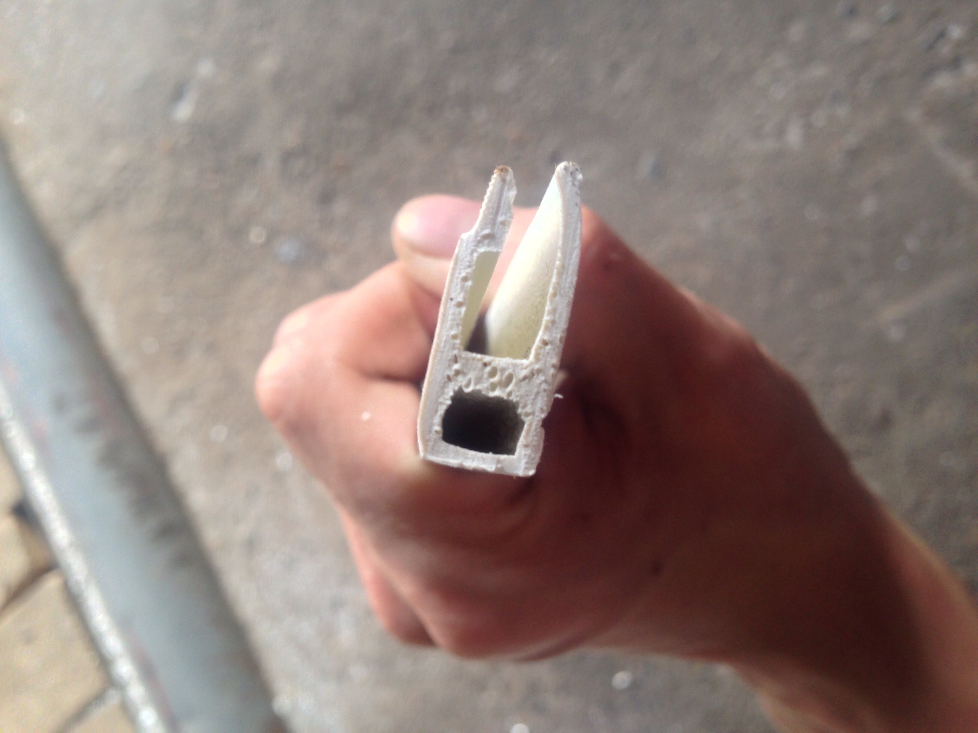

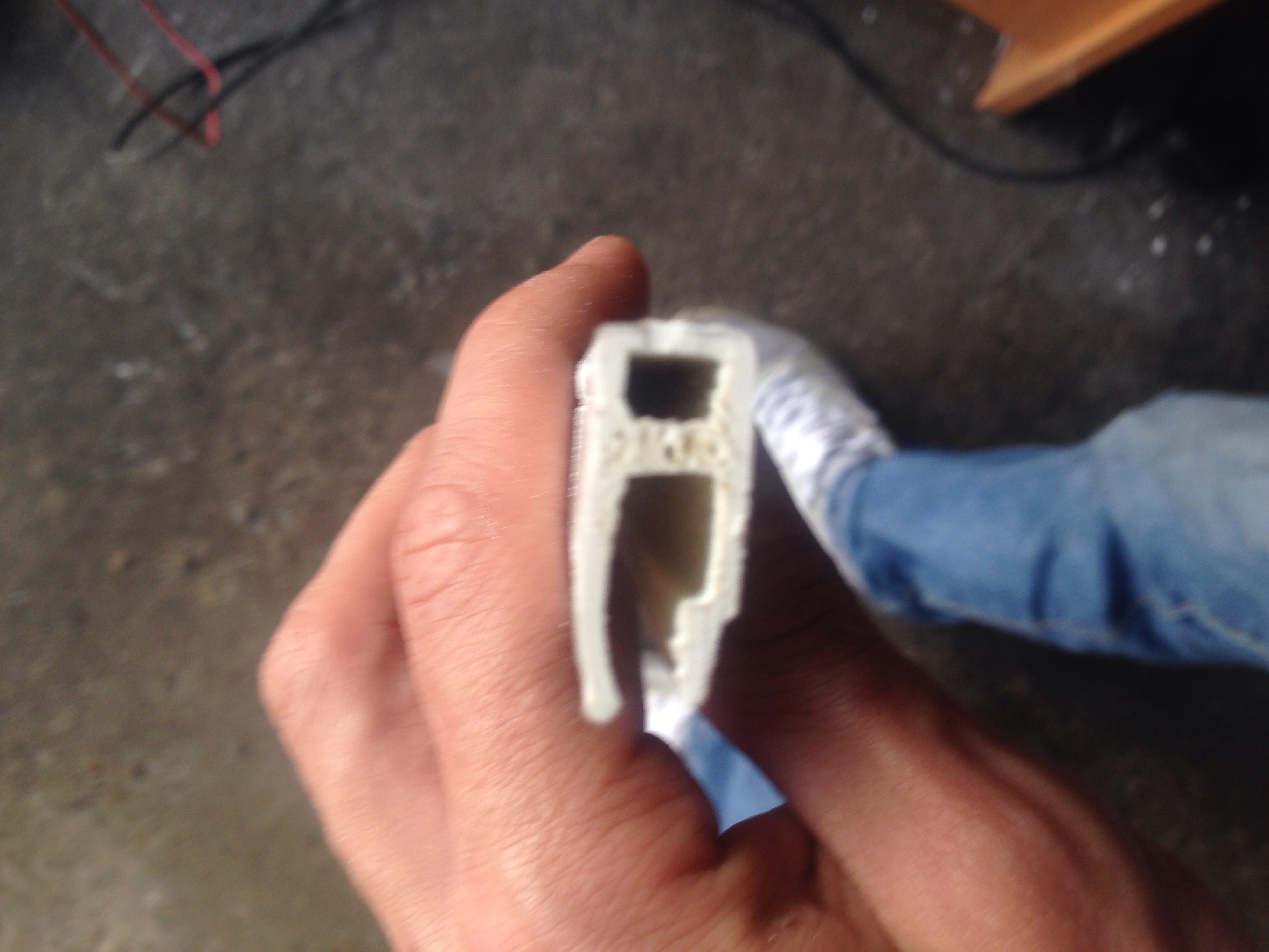

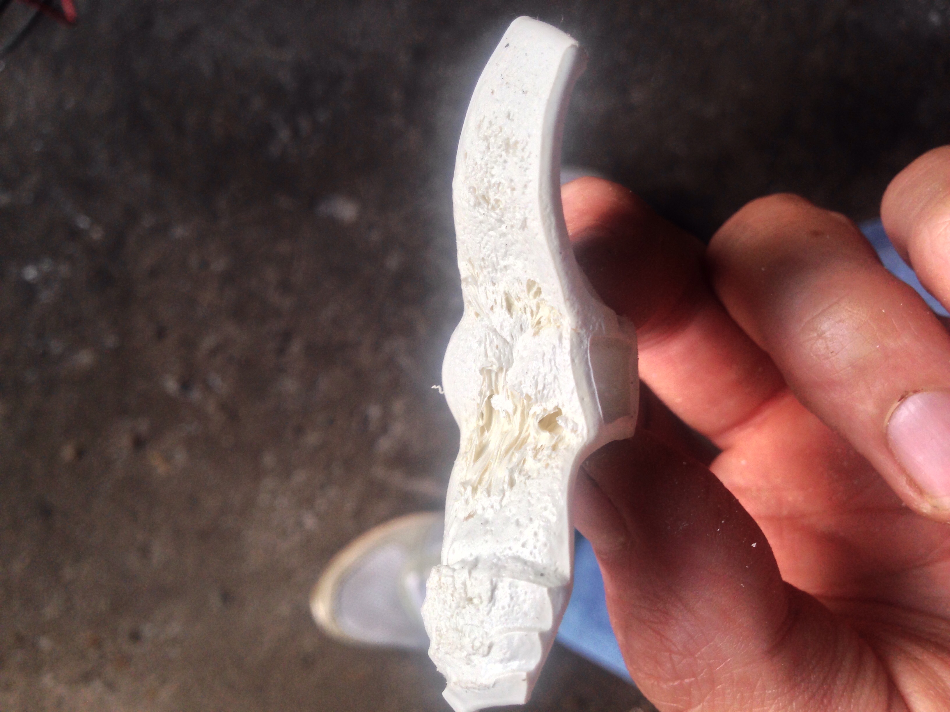

Добрый день! При экструзии жесткого пвх(дробленка) начинается вскипание. Производим багет для натяжных потолков. Температуры раньше были от 192 до 208 и шел хороший профиль. Теперь и при 150-180 градусах вскипает. Экструдер китайский sj-65, замеряли шнек и цилиндр, износа нет. Экструдер брали новым, пол года в работе. Уже 2 недели не можем найти причину. Дегазации нет.

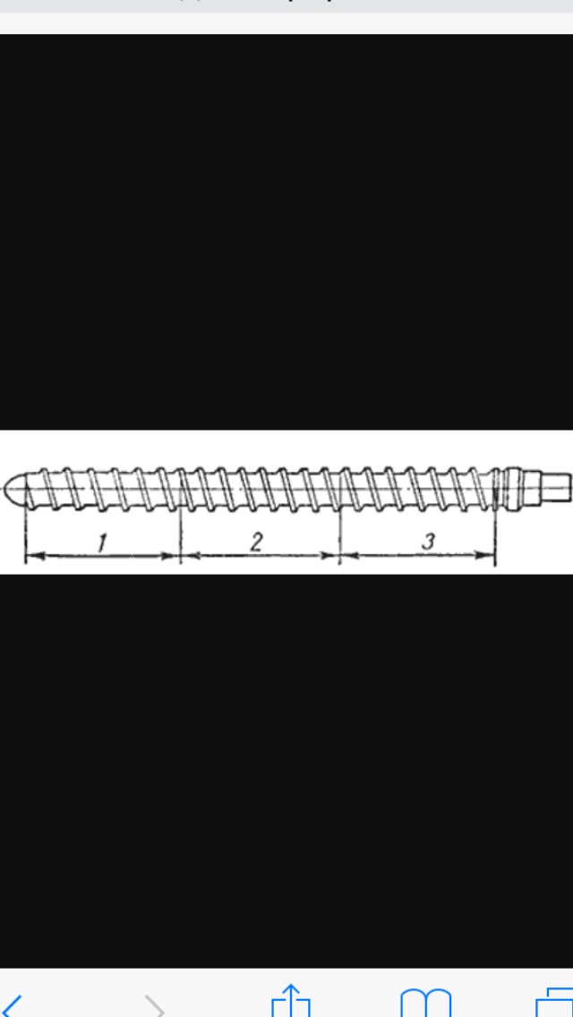

Чертеж шнека для atm

Стандартная проблема одношнековых машин и дробленки пвх.
Судя по всему, на последних зонах шнека наблюдается саморазогрев... Так или нет? Вопрос в другом, что поменялось? Размер фракции? Скорость увеличили? Сетку поставили? Чудес не бывает, если виток шнека и цилиндр не изношен (что исключает переток) - ищите причину. 95%, что это не влага. Это перегрев сырья, скорее всего от избыточного трения. Попробуйте сбросить обороты и посмотрите, установите температуры "с горы", поставьте шибер для уменьшения загрузки шнека, уберите сетку... При такой картине сырье частенько горит на венце шнека, либо на сетке. Есть такое? И еще хотелось бы увидеть фото последних 200мм шнека.

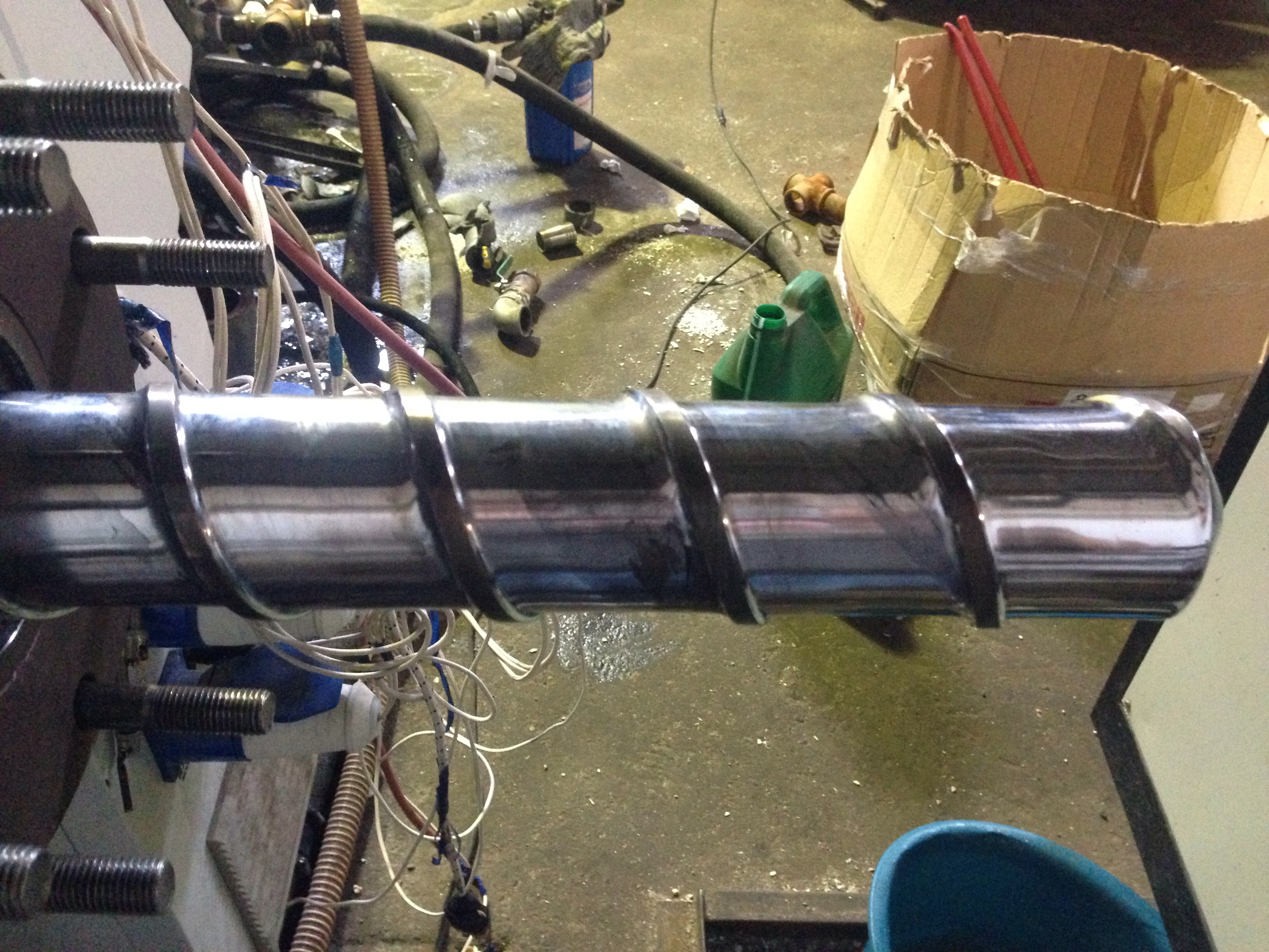

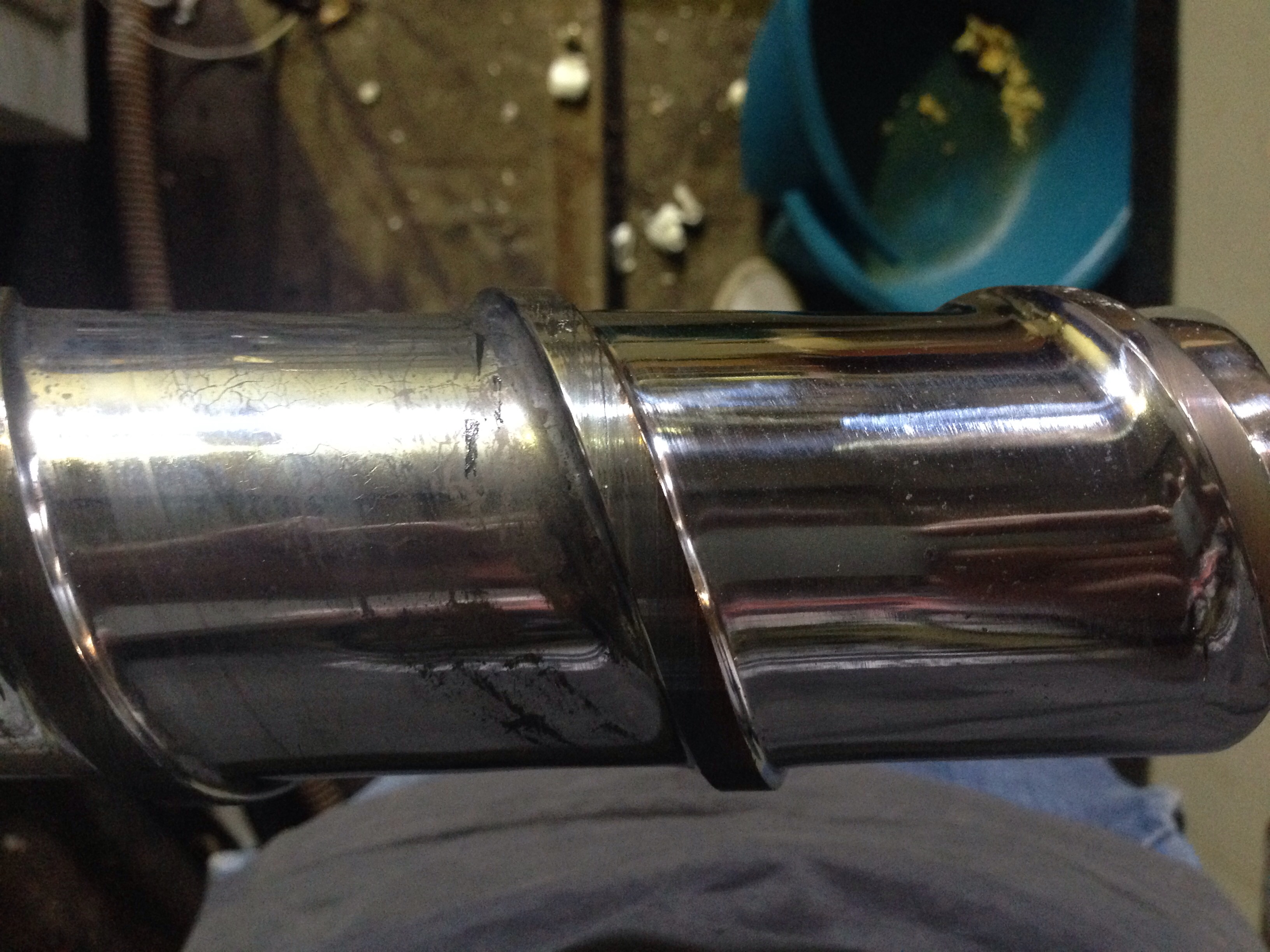

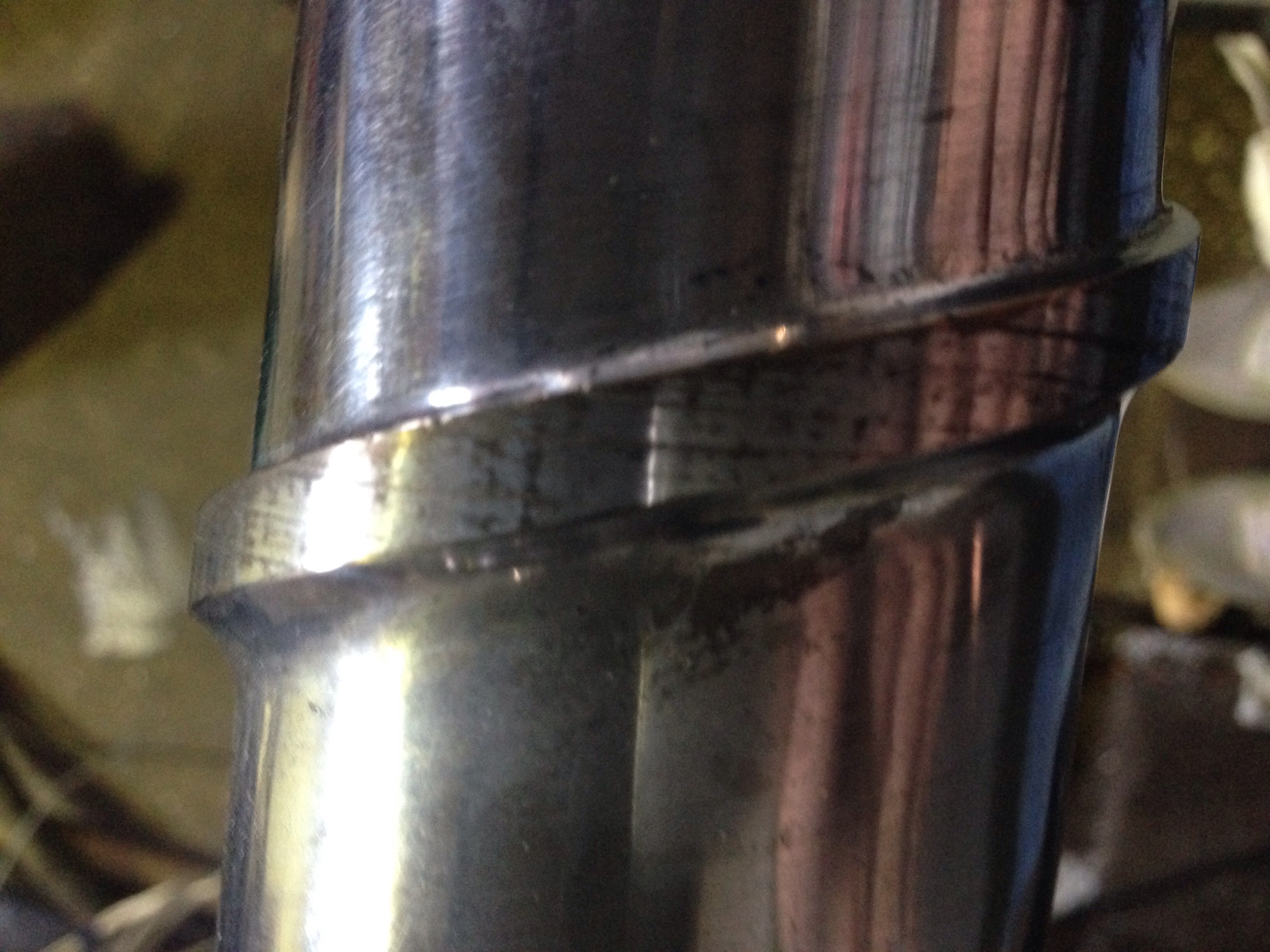

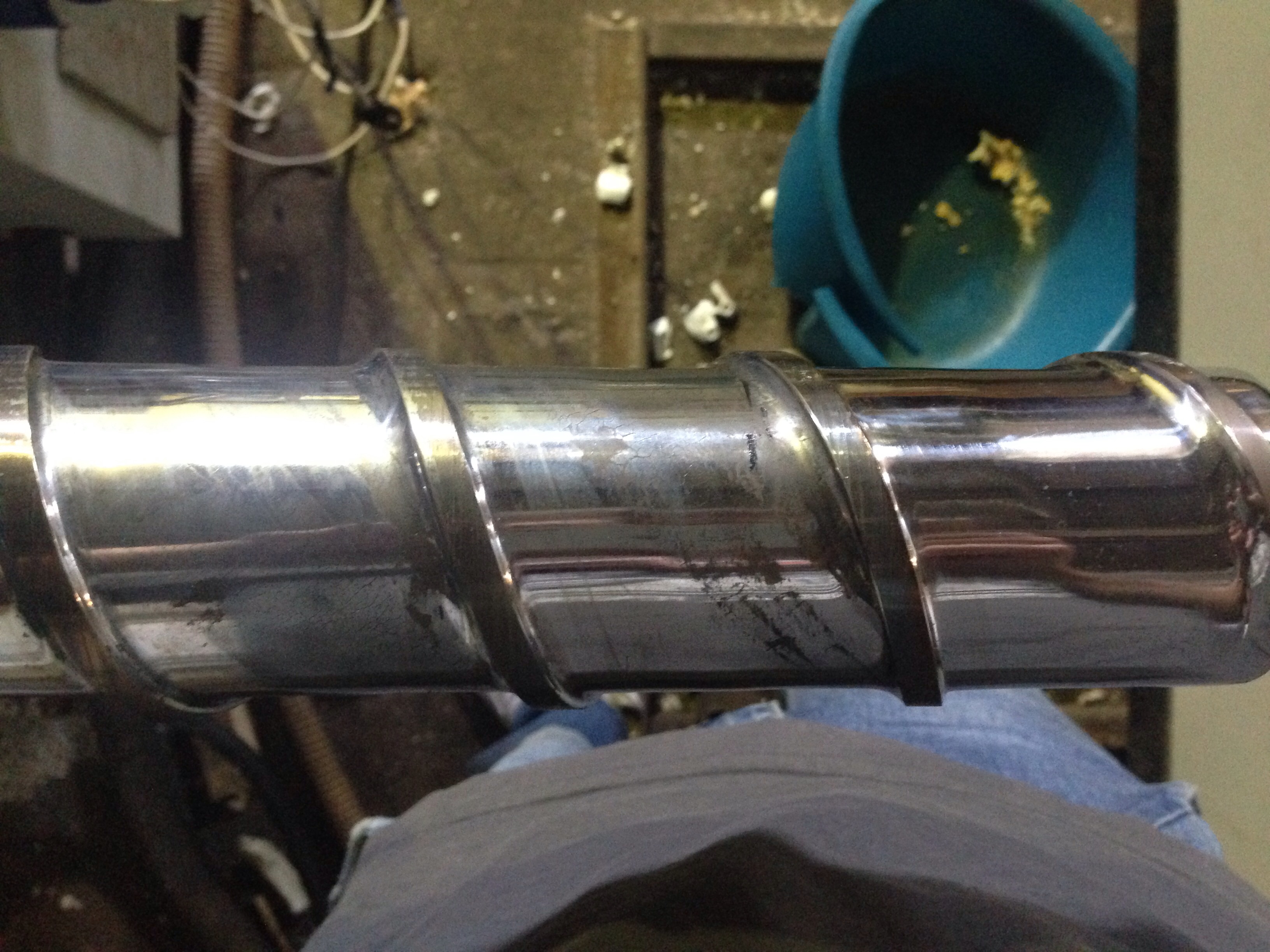

Судя по темным зонам на шнеке, перегрев в зонах 1 и 3 со стороны бункера к фильере. Сетки у нас нет, стоит кольцо. Температуры последние были с горы от 185 до 160. При дальнейшем понижении начинаются непроплавы в профиле. Дробленку закупаем готовую, перевозят её в рефрижераторе, при температуре 5-10 градусов, т.к. попутно везут цветы. Но и раньше работали на той же дробленке и такого сильного вскипания не наблюдали. заметил что охлаждающее кольцо между бункером и первой зоной на цилиндре стало горячим(раньше было холодным), сегодня переделываем охлаждение для большей подачи воды на кольцо. Фото последних зон шнека и охлаждающего кольца прилагаю.

#11 Сообщение АртемИм » 28 сен 2015, 11:42

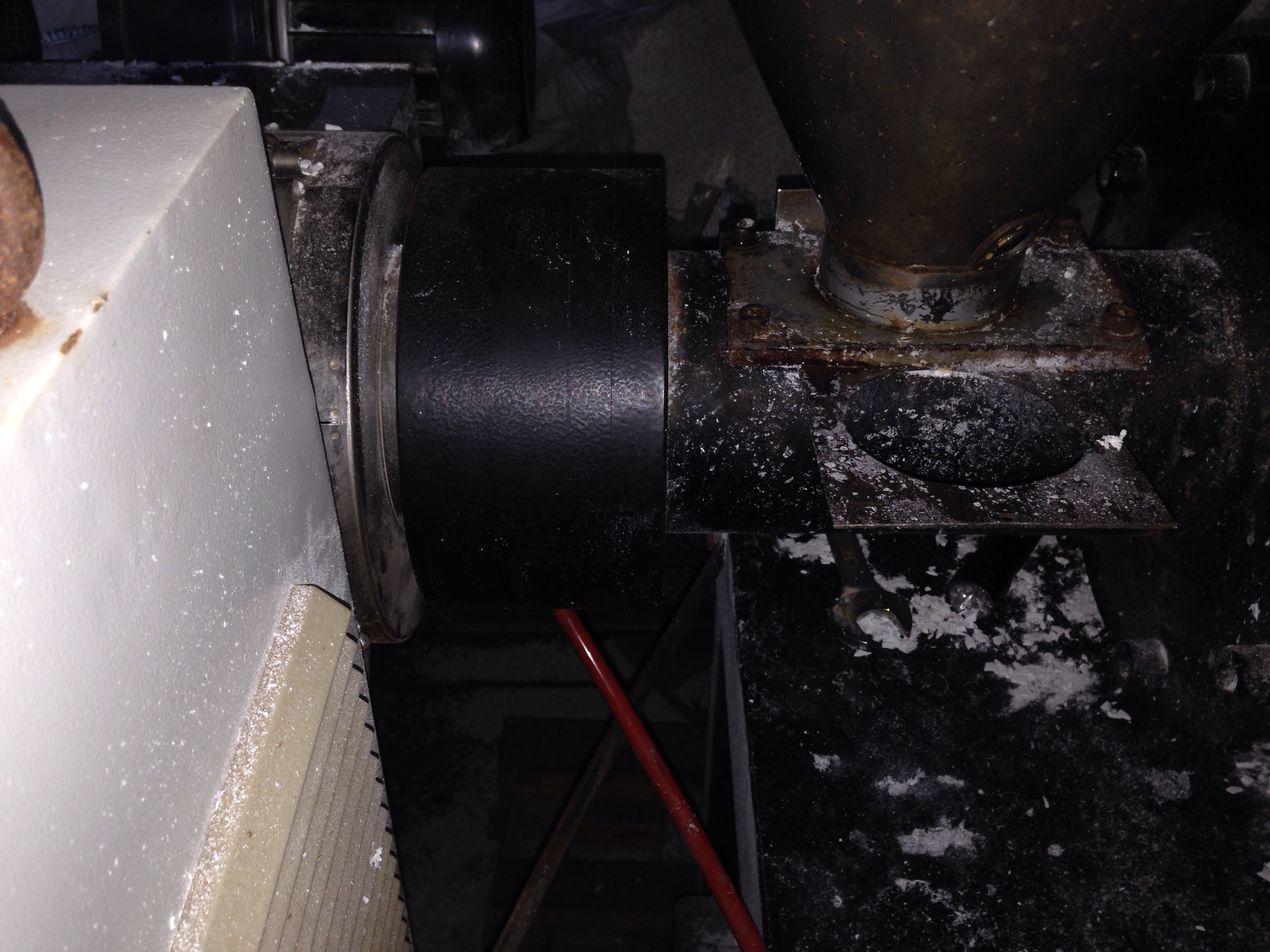

Охлаждающее кольцо. А в бетономешалке греть не обязательно дробленку? И сколько по времени крутить одну загрузку?

Температуры всегда были в гору. Просто в последний раз ради эксперимента попробовали с горы поработать. Не помогло. Кольцо мы починим, будет работать как надо. А с сушкой как быть? Обычного прокручивания в той же бетономешалке будет достаточно?

По поводу кольца- проверьте, не забит ли контур в нем. Если раньше воды хватало, что изменилось?

Вода перестала поступать в нужных количествах после смены картриджа фильтра очистки воды( видимо этот имеет меньшую пропускную способность). Насчет пассивной терморегуляции я тоже сказать ничего не могу.

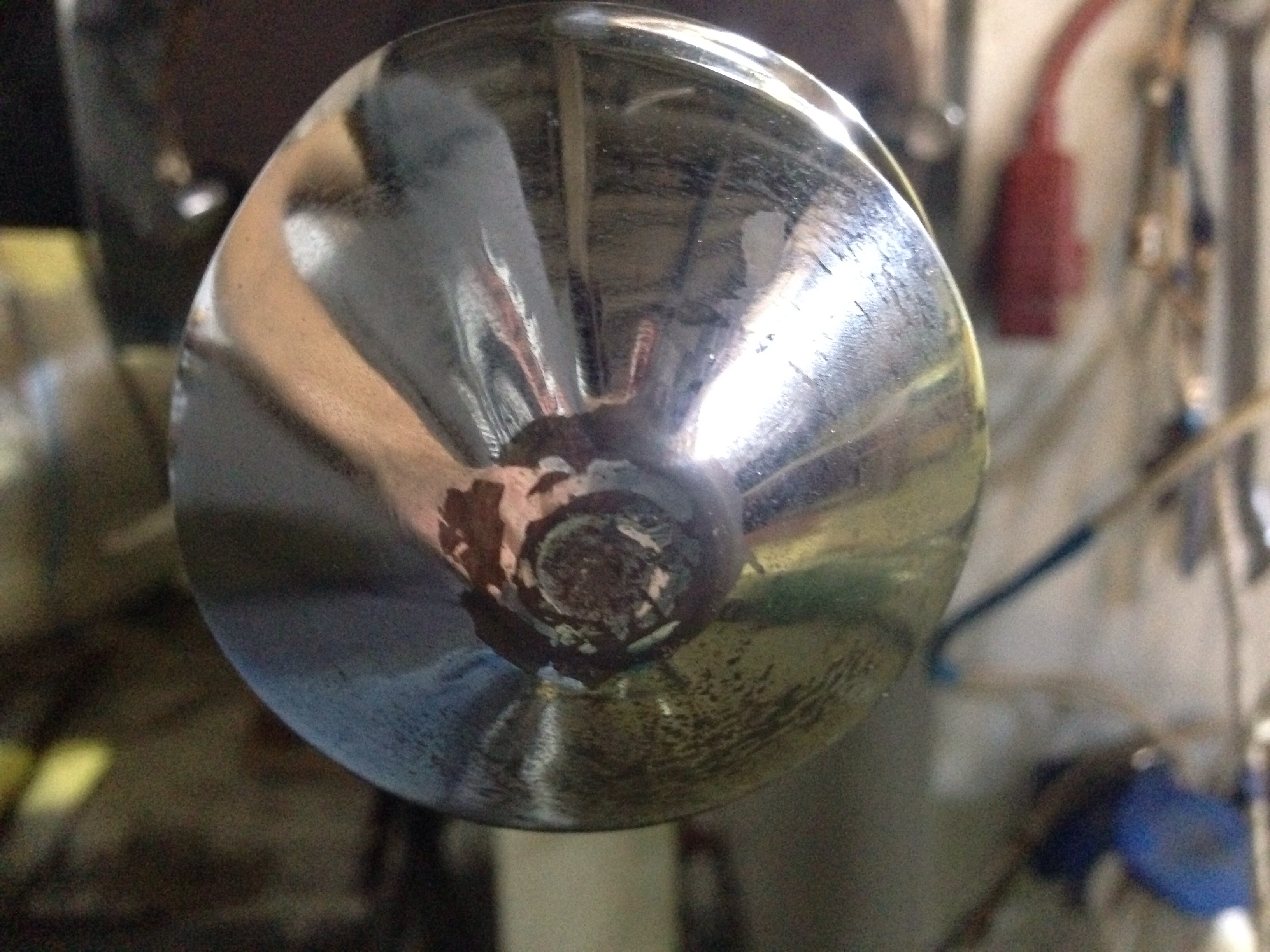

Я вот тоже в свое время не удосужился заглянуть в торец шнека от Алинпласта, а теперь интересно стало...
Просто посмотрите в торец шнека, когда его вытяните. Если есть заглушка под шестигранник - выкрутите и проверьте наличие воды. Ее там должно быть 60-75%от объема.

Пассивной терморегуляции нет - проверил. Число оборотов около 16 в мин.

Если материал "кипит" и при этом сырье сухое, значит идет деструкция. Деструкция может идти от низкой термостабильности сырья, от перегрева расплава (высокое трение) или от длительного времени пребывания (обратный ток, застойные зоны).

1.Деструкции без пожелтения(или ,как минимум, изменения ОТТЕНКА не БЫВАТ...Это происходит с изделием?? (на фото не очень видно)
2. Темные зоны на шнеке НЕ ВСЕГДА ПЕРЕГРЕВ,часто это продукт окисления в том числе и влагой(вспомните участок дегазации на шнеке -он всегда цветов побежалости).

Всем спасибо за ответы! Все дело было в недостаточном охлаждении того самого кольца возле бункера.
