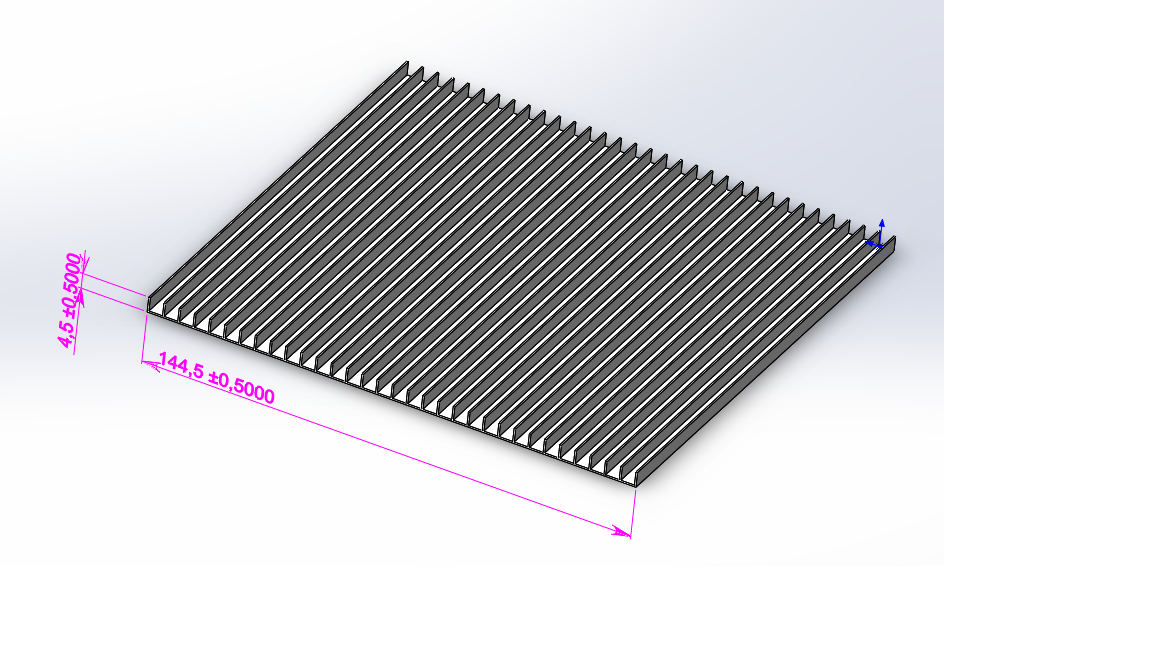

Интересует изготовление пресс-формы и литье изделия ( пластина размером 145х145х5мм.толщина 0,5мм
Потребность 3 000-5 000 шт в месяц.
Материал :полистерол или другой который подойдет для проливаемости.

Толщина ребер и расстояние между ними каковы?

1. Толщина 1 -1.5мм (желаемое).
2. Кол-во ребер не принципиально (расстояние), необходимы только для жесткости и прочности, поэтому на усмотрение изготовителя.
3. Среда использования данной пластины ( -20 +40 С).

Деталь эта проста только на первый взгляд, т. к. кол-во ребер заставляет по серьезному отнестись к моменту ее выталкивания из формы. Разумеется, чем эти ребра толще, тем проще оснастка в изготовлении. Вопрос только в том, до какого предела можно увеличивать эту толщину. Отсюда моменты:
1. Жесткость нужна по плоскости?
2. Это попытка скопировать существующее в природе изделие или конструктор просто взял и придумал?
3. При подборе материала нужно учитывать не столько температуры эксплуатации, сколько толщину в 0,5 мм. Крайне малое кол-во пластиков способны сохранить текучесть на таких толщинах.
4. Из пункта 3 вытекает, что форма д/б термостатированной, с горячим каналом и, желательно, одноместной.

Модель разработана нами. По толщинам (ребра жесткости) толщина не будет принципиальной, кол-во можно и уменьшить( их кол-во не играет для нашего изделия главную роль). Будет важна толщина по плоскоти ( 0.5мм) и жесткость.
