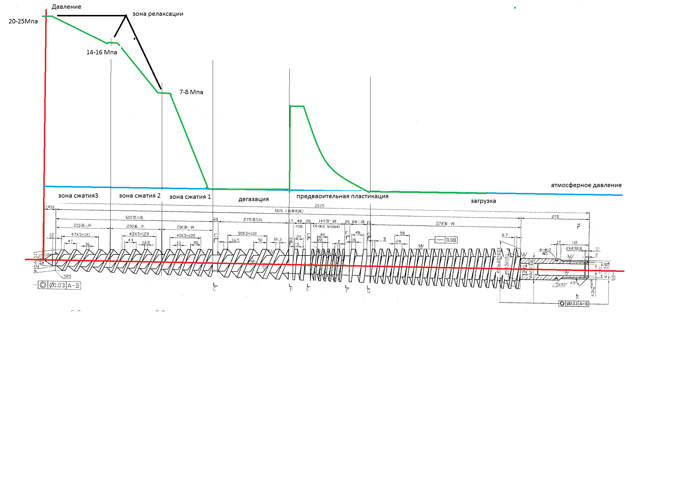

А Вы как понимаете явление выхода "через окна дегазации". Чем объясните это явление?АлиБаба писал(а): И второе . "Переток". Я ,в основном, работаю технологом-внедренцем.Бывая на разных предприятиях меня, поначалу,жутко бесило,сейчас просто мило улыбаюсь когда ,ну хоть бы только операторы экструдера,но и люди состоящие на должности "технолог" глядя на то ,как выходят из окон дегазации столбики пластицированного материала, говорят :"Это переток с последних зон".Грустно![]()
Хорошее предложение. Давно прикидывал для себя такой график.АлиБаба писал(а): Нарисуйте (для себя)эпюрку падения давления от последней зоны к дегазации.(подсказка- в дегазации атмосферное).
И ещё одна подсказка. Можно сравнить столбы из "ноздрей" дегазации с ОБЪЕМАМ перетечки?
То есть Вы считаете(мысленный эксперимент).что две соседние(можно четыре ,можно восемь-как сможет Ваше воображение) частички драйбленда, пройдя весь свой путь по шнеку и медленно пластицируясь, Дойдя до адаптера одни из них пойдут в фильеру(в изделие) а другие медленно ,протискиваясь через зазор(пусть даже и выработанный),последовательно перескакивая через витки шнека доползут до окон дегазации?Polli_mer писал(а): Если уж брать все 100% случаев - не пойму о чем вы спорите? На самом деле причины правильно описаны новичком:
"- По мере работы и износа машины, зазор "шнек-цилиндр" растёт. Объём и скорость перетечек тоже растёт. Перетечки покажут себя в дегазаторе. А значит для компенсации "динамического подпора" обороты шнеков машины нужно будет увеличивать при том же инструменте и том же дозаторе...
