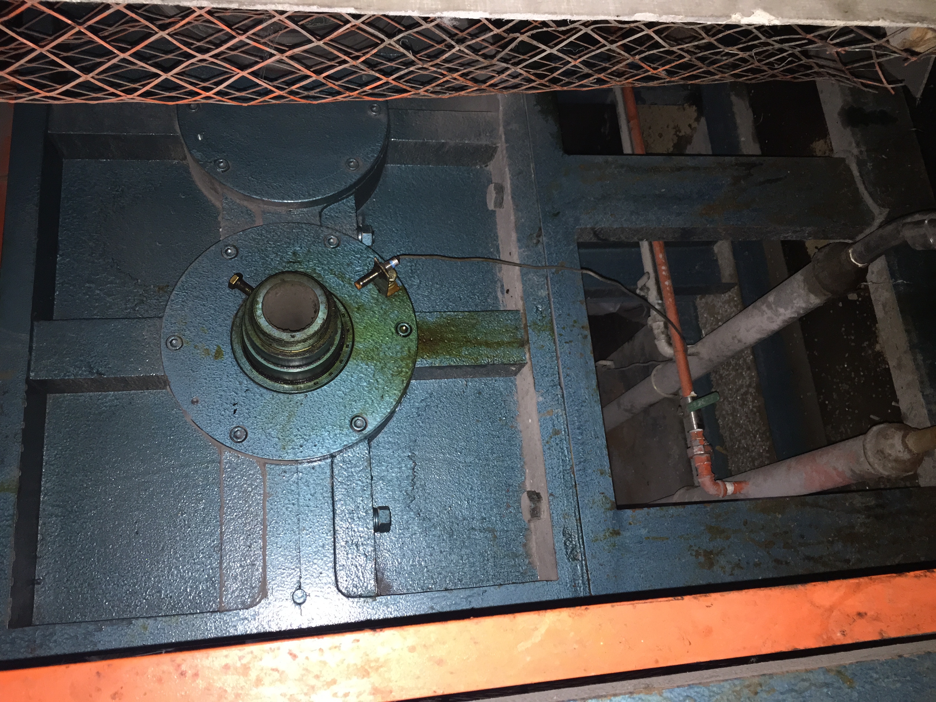

Здравствуйте!
При замене масло встал вопрос какое масло (и сколько литров) лучше залить в редуктор, так как сам я новичок в этом деле я начал искать советов у других производителей в моем городе. Все они говорят разное, кто-то говорит трансмиссионное, кто-то дизельное,а кто-то тракторное.
Искал на форуме похожие темы, но нашел только одну и то вопрос до конца не раскрыт.
Шильдика на редукторе нет, но экструдер китайский. Фото прилагается.
А также узнать про масляный фильтр стоит ли он там.

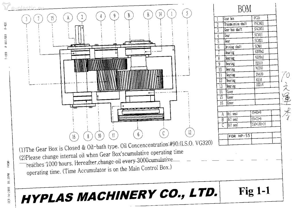

по вязкости не соглашусь. Сколько видел экструдеров в том числе и китайских везде на табличке было написано заливать редукторное масло вязкостью 320 по ИСО.
Заливайте редукторное масло необходимой вязкости. Конкретные марки рекомендовать не буду смотрите на свой бюджет и выбирайте сами, что покупать и заливать.
Уровень. На фото 3-ем видно с боковой стороны контрольный глазок. как только этот глазок закроется маслом - уровень достаточный. Заливку проводите частями литра по 2-3, и выжидайте как оно стекет, чтобы не пропустить момент закрытия глазка
по фотографиям не понятно есть ли там сменный фильтр.

Всем огромное спасибо за отклики. Но я так и не понял... Если нужно масло с вязкостью 320, то и40 и итд100 не подходят.
Сейчас созвонился с заводом, они сказали нужно "18# Hypoid oil" ни на китайских сайтах, ни в гугле не нашел. Гугл ссылается на 80w90 трансмиссионное масло.
Шилдьика нет, как я и сразу написал. Так бы вопросов не возникало.
До сих пор ищу, изучаю. Если будут еще мысли буду рад услышать.

МЫСЛИ простые, что рядом находится из трансмиссионных масел и редукторных то и берите по вязкости приближенно к 320 как сказал свидетель всех экструдеров по шильдикам. Соответствует требованиям спецификаций DIN 51524 Part 3.

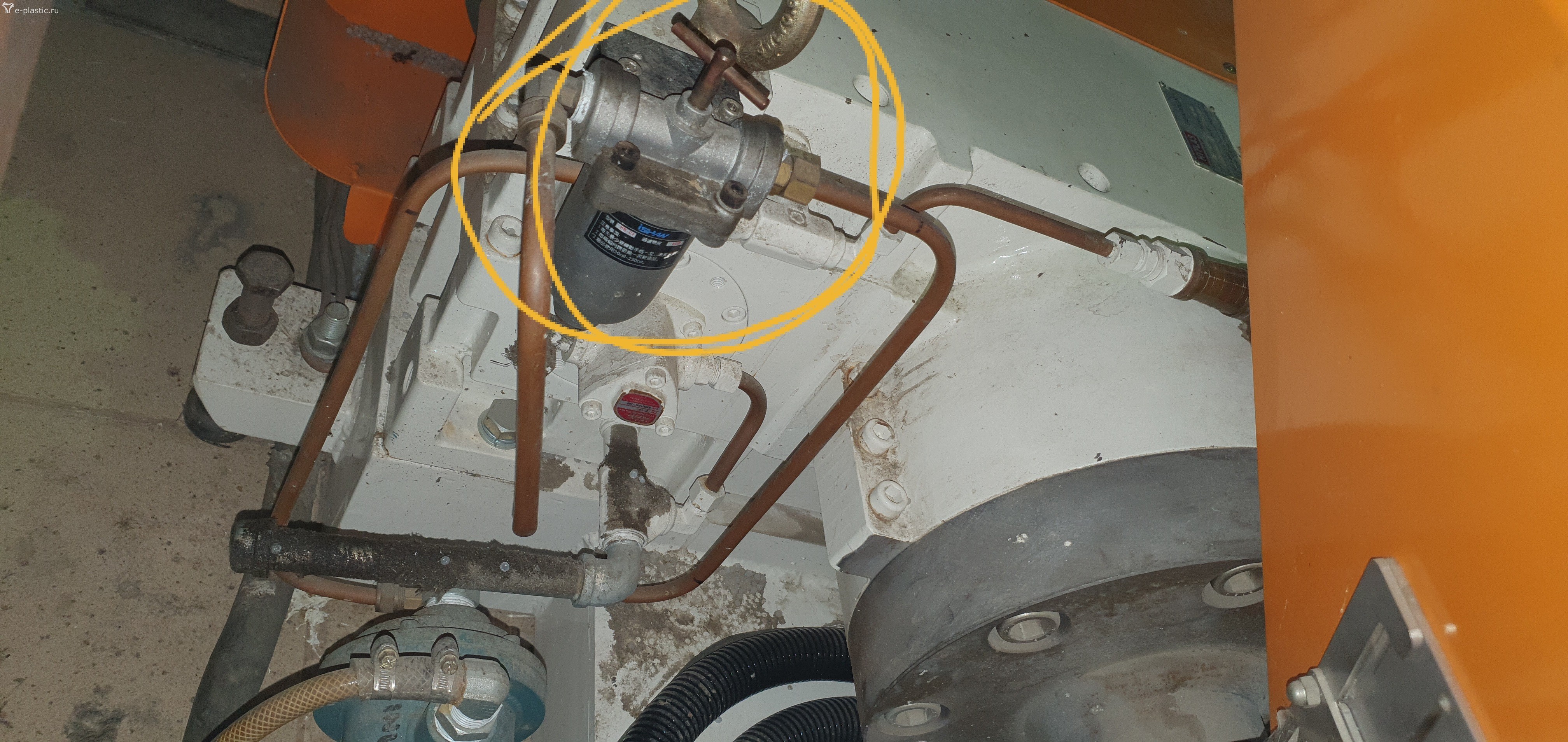

Добрый день. Подскажите пожалуйста, как я понял это фильтр для масла? Как правильно пользоваться этим фильтром? нужно как то крутить крутилку?) Нужно ли менять там что то внутри?
AlexsandrN
Сообщения: 648
Город: К
Благодарил (а): 42 раза
Поблагодарили: 151 раз
Re: Масло в редуктор экструдера
#27 Сообщение AlexsandrN » 28 ноя 2023, 10:49
sejf писал(а): 28 ноя 2023, 09:52 20231128_092005.jpgДобрый день. Подскажите пожалуйста, как я понял это фильтр для масла? Как правильно пользоваться этим фильтром? нужно как то крутить крутилку?) Нужно ли менять там что то внутри?
Фильтр щелевой пластинчатый.
При работе очистка фильтрующего элемента поворотом ручки не реже одного раза в смену.
Демонтаж и промывка не реже двух раз в месяц.
Между промывками переодически вывинчивать пробку со дна стакана и прокачкой масла удалять скопившиеся остатки
