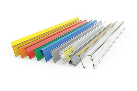

Доброго времени суток всем! встала необходимость в покупке сырья (гранулы), вопрос может кто знает показатели по шору А твердость,защита уф, может еще что есть.Я как понимаю пластиф.ПВХ прозрачка.(может есть первошаговые рецепты,компании про производству гранул,буду рад любой информации )

Для выпуска подобных изделий можно выбрать три пути
- готовить смесь самому. Но тут специфика в оборудовании смешивания и в наличии парочки двухшнековых экструдеров.
- покупать гранулу. Такие гранулы делают в Апрелевке, Твери-Волгограде, Владимире. И у вас в городе- компания ТИТАН.
Дешевле гранулу перед переработкой красить самому- чем брать цветнину.
- организовать переработку вторички ПВХ. Для пастельных тонов цвета - подойдёт вторичка оконного профиля. для прозрачных- отходы (обрезки) изготовления блистера ПВХ.
Необходимость в твёрдости по Шору и светостойкости таких изделий не столь важна. Ведь это планка ценника... Комплект из пяти инструментов.
Изделия имеют малый вес погонного метра. Уложиться в нужную маржу производства. Ещё вполне возможно при любом выборе материала.

Обычно для ценникодержателей защита от УФ не требуется, твердость по Шору А не нормируется, так как это жесткий непластифицированный ПВХ типа http://chem.eurohim.ru/upload/1185520149.pdf с добавлением модификатора ударопрочности.

Спасибо огромное!!!!, хотели заказать пробник в солигране, но они просят спецификацию по профилю(твердость , защита ,)так что на этом пока остановились, найти что то подходящее пока,не нашел. вопрос, защита от УФ разве не важна ,ведь профиль может выцветать под лампами?
Это определенно не пластифицированный ПВХ ???

Полигран/Солигран делает прозрачный непластифицированный ПВХ для ценникодержателей, вероятно, Вы им плохо объяснили, что хотите.

В данном случае не важна, потому как лампы холодильников профилю не помеха.kazaam83 писал(а): .... защита от УФ разве не важна ,ведь профиль может выцветать под лампами?
Сырье проще брать неокрашенное и красить самим, т.к. всегда можно внести коррективы в цветовую гамму (темнее / светлее / насыщеннее и т.д)
