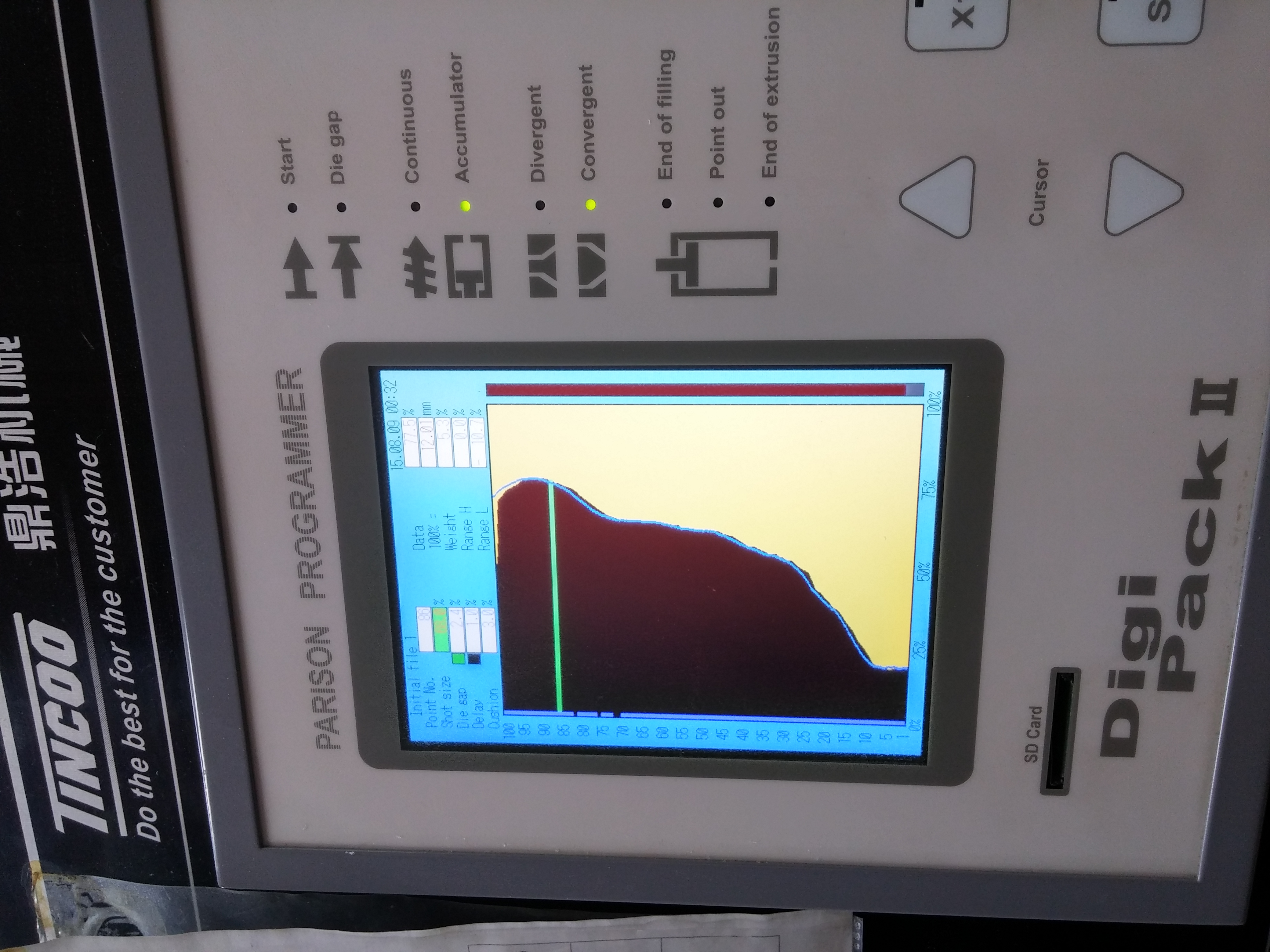

Здравствуйте. Нужен совет. Материал поликарбонат. Паризон отрабатывает профиль нормально, но рукав под собственным весом начинает растягиваться по середине именно там где ручка. Добавил материала как на фото- это не помогло совсем. Пробовал менять длину рукава. Получается либо короткий рукав, либо он растягивается, отрывается от головки по окончанию отработки профиля. Т.е Паризон отработал профиль, головка закрылась, а пресс-форма опоздала закрыться. Пробовал менять скорость экструзии- результат тот же. Рукав растягивается, пресс-форма поздно закрывается, только это происходит в ускоренном темпе.

Andryuw писал(а): рукав под собственным весом начинает растягиваться по середине именно там где ручка. Добавил материала как на фото- это не помогло совсем. Пробовал менять длину рукава. Получается либо короткий рукав, либо он растягивается, отрывается от головки по окончанию отработки профиля. Т.е Паризон отработал профиль, головка закрылась, а пресс-форма опоздала закрыться. Пробовал менять скорость экструзии- результат тот же. Рукав растягивается, пресс-форма поздно закрывается, только это происходит в ускоренном темпе.
увеличивая толщину рукава, вы его естественно утяжеляете.
попробуйте понизить температуру на выходе.
если с температурным режимом всё в порядке, то уменьшайте толщину рукава

на видео видно проблему.

несчётное количество раз уже писали: для получения адекватных рекомендаций, указываете информацию по максимуму!
начнём с начала:
- у вас есть вес бутыля, на основании которого вы и должны дозировать рукав (его толщину)
- если количество материала именно такое, как должно быть, но у вас происходит растяжение под собственном весом, значит проблема в неверных температурных режимах ( завышена температура)
на выходе из головы, полимер должен находится почти в высокоэластичном состоянии, а не в вязкотекучем
- если всё в порядке с температурой, взять ПК с меньшим ПТР
