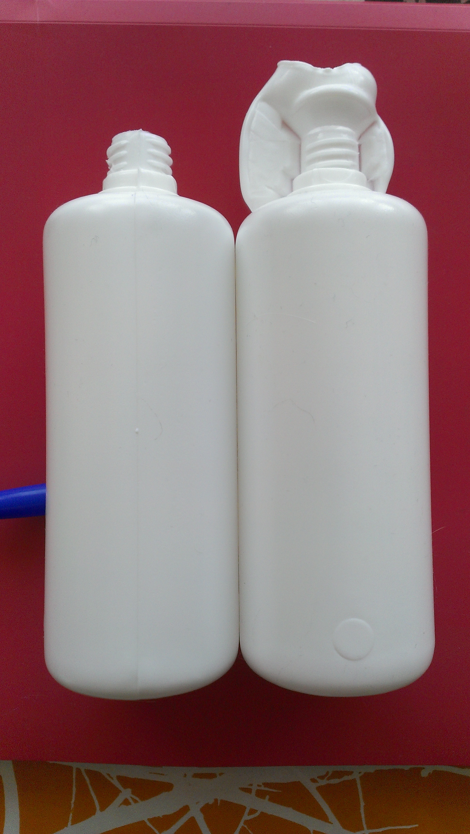

Всем доброго дня!
Помогите, пожалуйста, с разработкой пресс-формы.

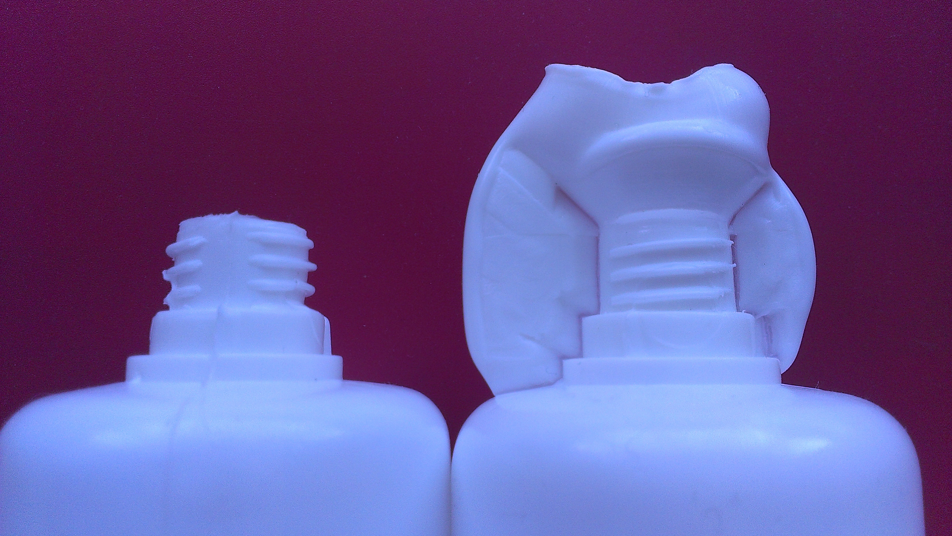

Есть флакон, выпускается на Ходосе с нижнем раздувом. Качество изделия так себе (фото прилагаю), производительность недостаточна, поэтому хотим перейти на двухстанционную выдувашку с верхним раздувом. Все изделия, которые мы выпускаем на этой выдувашке, имеют довольно широкое горло и рукава без проблем умещаются в горлышко и прессформа, соответственно, в верхней части без пресскантов, что обеспечивает качественную резьбу и плечики флакона без облоя.
Флакон, который мы должны перенести с Ходоса имеет внутренний диаметр горла всего 12 мм при диаметре самого флакона 52 мм. У меня есть серьезные опасения, что довольно сложно сделать рукав диаметром не более 10 мм (и толщиной стенки не менее 1 мм) и при этом обеспечить опускание иглы в рукав без подхвата материала и гарантированное прорубание верхнего кольца с аккуратным формированием среза горла.
Если у кого-то есть опыт работы с подобными флакончиками, подскажите, пожалуйста, какие сложности нас ожидают и как лучше поступить:
- ориентироваться на тонкий рукав
- работать с широким рукавом, сделав форму с пресскантами в районе горла
- поискать еще варианты

да нет особых проблем. ваша машина обеспечивает регулировку толщины рукава по вертикали?
если будете ориентироваться на узкий рукав- возникнут вопросы при раздуве по толщине стенки. поэтому лучше использовать рукав пошире. а верхняя прибыль будет отсекаться отбойником. главное. чтобы был хорошо заточен пресс-кант и было достаточное занижение около него.

К сожалению паризонконтроля нет, все регулирование по толщине только за счет отвисания рукава. А все сомнения как раз вокруг горла - при широком рукаве и узком горле не будет ли заминаться материал внутрь горла при смыкании формы и праильно ли отформуется горло при опускании иглы

с замятиями внутрь не должно возникнуть проблемAlsurn писал(а):К сожалению паризонконтроля нет, все регулирование по толщине только за счет отвисания рукава. А все сомнения как раз вокруг горла - при широком рукаве и узком горле не будет ли заминаться материал внутрь горла при смыкании формы и правильно ли отформуется горло при опускании иглы

при узком рукаве и верхнем раздуве могут быть неприятности с толщиной стенки у дна (тонкая).поэтому лучше расширять рукав, чтобы устранить эту неприятность.
