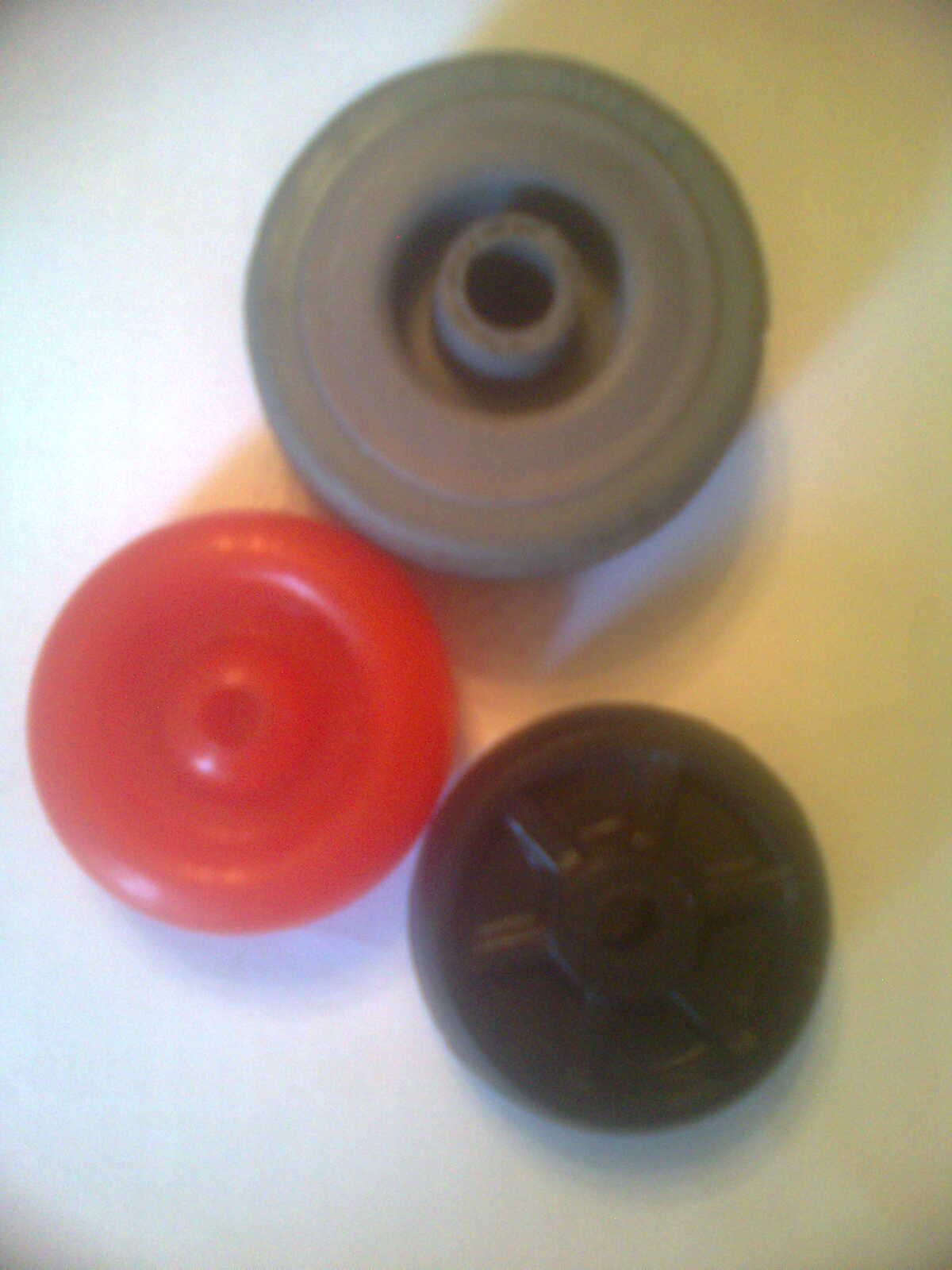

Уважаемые форумчане.
Нужен дельный совет.Какой материал выбрать для роликов на тренажер.
Заказчик в тех.задании указал кратко-не должен "греметь" по ламинату.
Что-то наподобие роликов в коньках.
Есть ли у кого наработки и опыт?

POM+TPE
Re: Проблема выбора материала для роликов
#3 Сообщение Maks42 » 14 июл 2015, 09:22
Причем TPE = TPU

#4 Сообщение максим68 » 14 июл 2015, 09:24
Где взять ,сколько стоит,льеться ли на ТПА?
Один ролик должен стоит до 1 долл.Уложиться можно?
Как насчет долговечности?

#7 Сообщение максим68 » 14 июл 2015, 09:42
TPE Термопластичный эластомер (ТПЭ); термоэластопласт (ТЭП)
TPU Уретановый ТПЭ
Есть ли реальные продавцы?
Можно ли купить пробную партию?
Нужно ли вливать втулку в ролик?(нагрузка на 1 колесо 40-50 кг)

#13 Сообщение максим68 » 23 июл 2015, 15:02
Дико извиняюсь за трактовку!
Здесь во всеувидинии не видно личных сообщений!
А мне они приходят.И спасибо форумчанам за это!!!Огромное.
К сожалению Московские конторы не горят желание
выслать пробную партию ТЭП.Даже цена под секретом.
Для себя определился,что сам диск(как на авто)буду отливать из ПП.
Форму спроектировал и приступил к изготовлению.А верх(как покрышку)буду отливать из ТЭПа.
Нашел в Алмате ТПЕ.Но меня проконсультировал менеджер(на сколько ума хватило)
Это присадка.
Могу ли я использовать ТПЕ для мягкой части?

#14 Сообщение Maks42 » 23 июл 2015, 17:06
Только TPU, остальное ТПЕ быстро сотрется.

#15 Сообщение максим68 » 24 июл 2015, 16:36
"Причем TPE = TPU"
Я так понимаю смешать?А зачем?
Просто ТПУ?
Или эластомер что-то дает?
Подскажите % усадкиТПУ(для формы)Агресивен ли?

#16 Сообщение Maks42 » 24 июл 2015, 17:14
Группа TPE включает в себя подгруппу TPU, подробнее http://www.barvinsky.ru/guide/guide-materials_1_TPE.htm
Техническую информацию правильнее запрашивать у производителей или продавцов.
