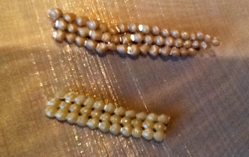

Столкнулись с проблемой слипания гранулы сразу на выходе из фильеры на узле горячей резке. Работаем на ПП (мешковина). У каго есть какие решения, подскажите как избежать слипания гранулы?

Доброго дня!
по вашему вопросу есть такие соображения:
уменьшить диаметр отверстий в фильере (поставить запасную), ваша фильера возможно рассчитана под ПЭ.
понизить тем-ру расплава на выходе
понизить производительность
увеличить число оборотов ножей (при этом есть вероятность того, что вы получите чешуйки, которые могут и будут подвисать в бункере, но зато не слипшиеся)

нам помогло применение силиконовой смазки. (смотрите чтоб в составе обязательно был силикон. а то есть силиконовые смазки без силикона Г полное) и уменьшение кол-ва ножей на голове с 4х до 2х. обратите внимание на угол установки ножей температуру и скорость подачи.

форсунка с водяным туманом в узел резки ниже ножей

Всем спасибо за рекомендации, так и не смогли победить слипание. Перешли на ПВД, сменили фильеру и ножи. На ПВД все просто ОК, а с ПП (мешковиной) будем пробовать еще раз. На Интерпластику кто собирается?

На ПП необходима водокольцевая резка, тк текучесть материала у пп выше
