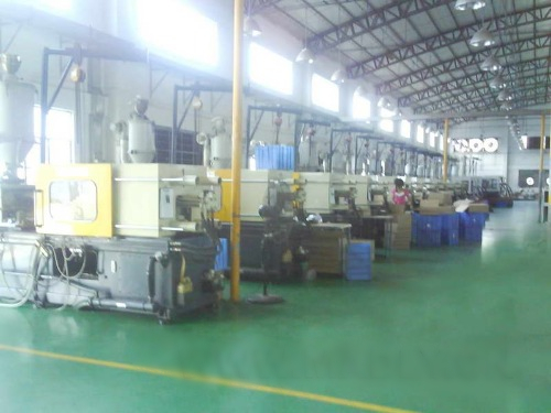

DENIS808
Сообщения: 6
Зарегистрирован: 10 июн 2015, 21:26
Re: Дайте советы: Производство бамперов.
#13 Сообщение DENIS808 » 21 июн 2015, 16:21
Подскажите что это могут быть за машины?

#15 Сообщение Alexbux1 » 21 июн 2015, 22:26
Очень похоже на ТПА
