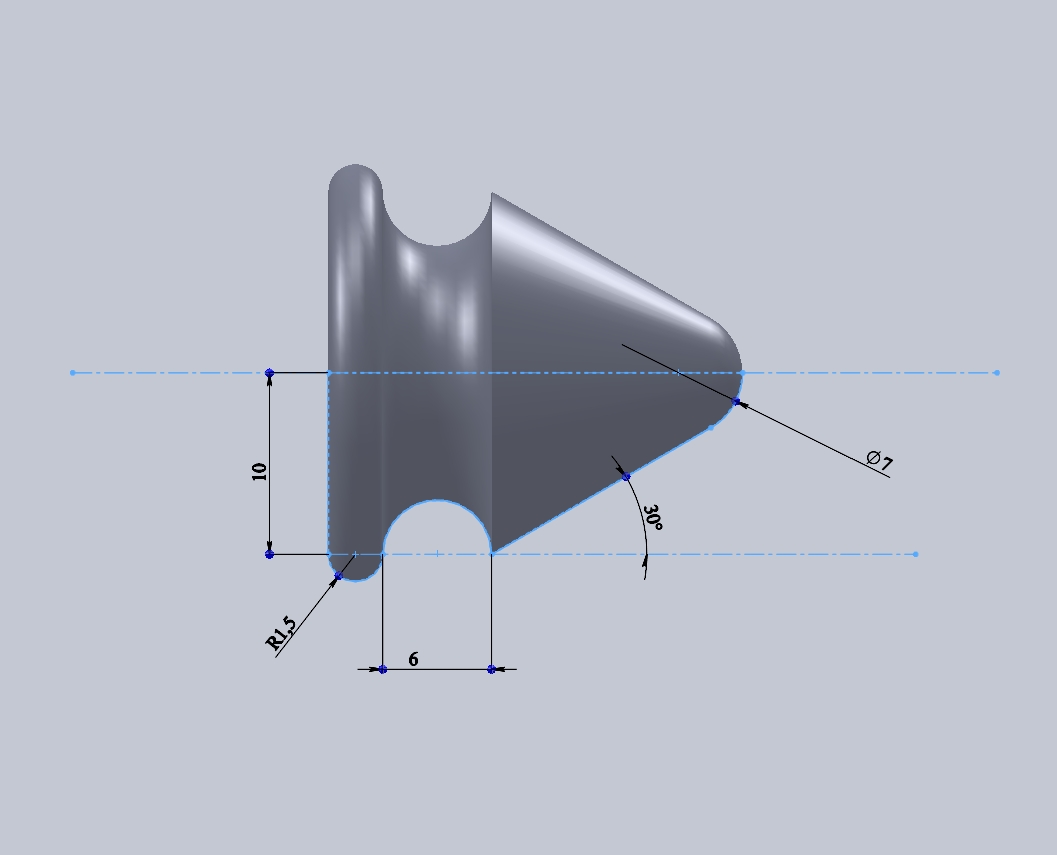

Есть потребность изготовления маленькой заглушки. Материал резина. Не МБС.
Серия 400-600 шт в день.
Из имеющегося: фрезер, токарный и выход на крупные цеха. Голова (частично пустая), руки.
Опыт: занимаюсь металлообработкой. в юности трудился наладчиком Хмельницких. (с резиной не сталкивался)
Какой материал чаще всего используется для изготовления, такого рода изделий?
Какое оборудование необходимо, для такой мелкой серии?

Если литьем, изготавливать, то ТПА, прессформа, литейщик... Но такой объем, это крохи. По опыту могу сказать, что вы на 6-местной форме (сами льем подобное изделие) за 2 смены (14 часов) отольете 8-9 тыс. штук таких заглушек.

Спасибо. Рекомендуют не заморачиватся, с резиной. А подумать о пластикате ПВХ.

У ПВХ физмех свойства и стойкость ниже. Но если устраивает, то никаких проблем нет - делаете форму и льете. Если хотите - могу помочь, пишите в личку.
- Поблагодарили: 3248 раз
Re: Как начать изготовление заглушки? РТИ
Если ПВХ по "резиновости" не устроит, легко перейдете на ТЭП.

О таких материалах как ТЭП, ранее не слыхал. Почитав, о них. Был приятно удивлён. (их свойствами и ценой)
