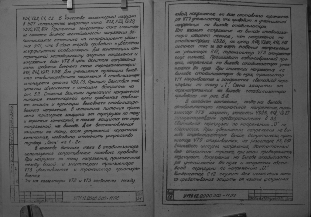

Добрый день! Нужна схема блока питания на данный контроллер. Пропали 5 вольт, дал дыму R5 0.2ом пять вт.Заменил его, проблема осталась. На панели горит U на контролных точках на плате 0.9вольта. Короче нужна схема, или грамотный совет. Заранее благодарен.

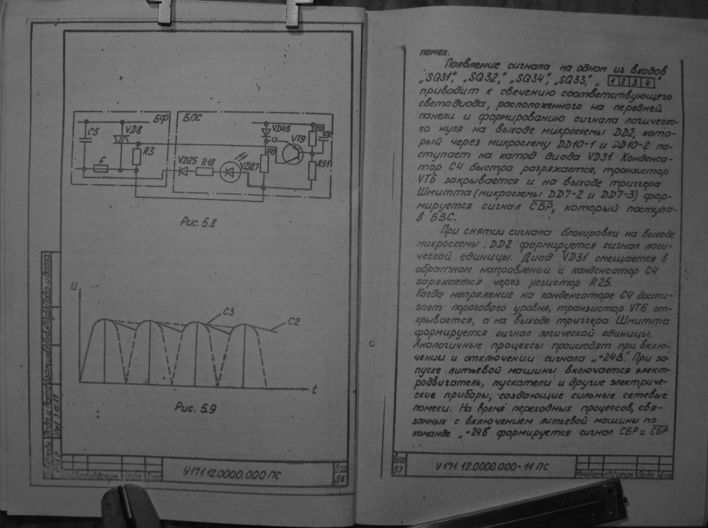

Landish писал(а):Большое спасибо! Я эту тему видел, но на телефон качать 700Мб многовато, сейчас скачаю посмотрю. Еще раз спасибо
А, ну раз на телефон...
А вообще U горит, когда срабатывает защита по перенапряжению и сгорает проволочная перемычка между монтажными лепестками в блоке питания. При превышении напряжения тиристор коротит 5 вольт на себя, чтобы защитить платы. Обычно при пробое силового транзистора в стабилизаторе.

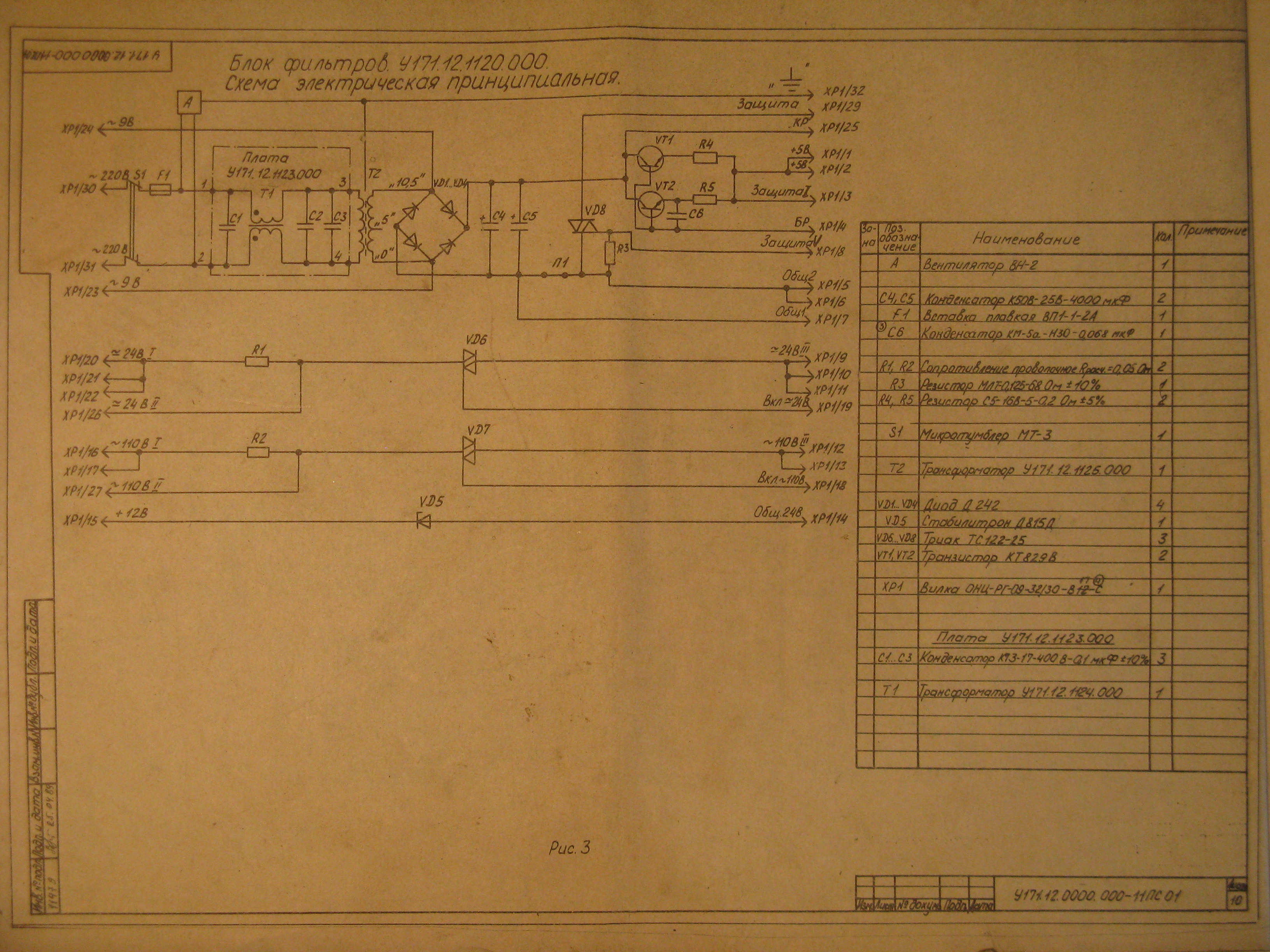

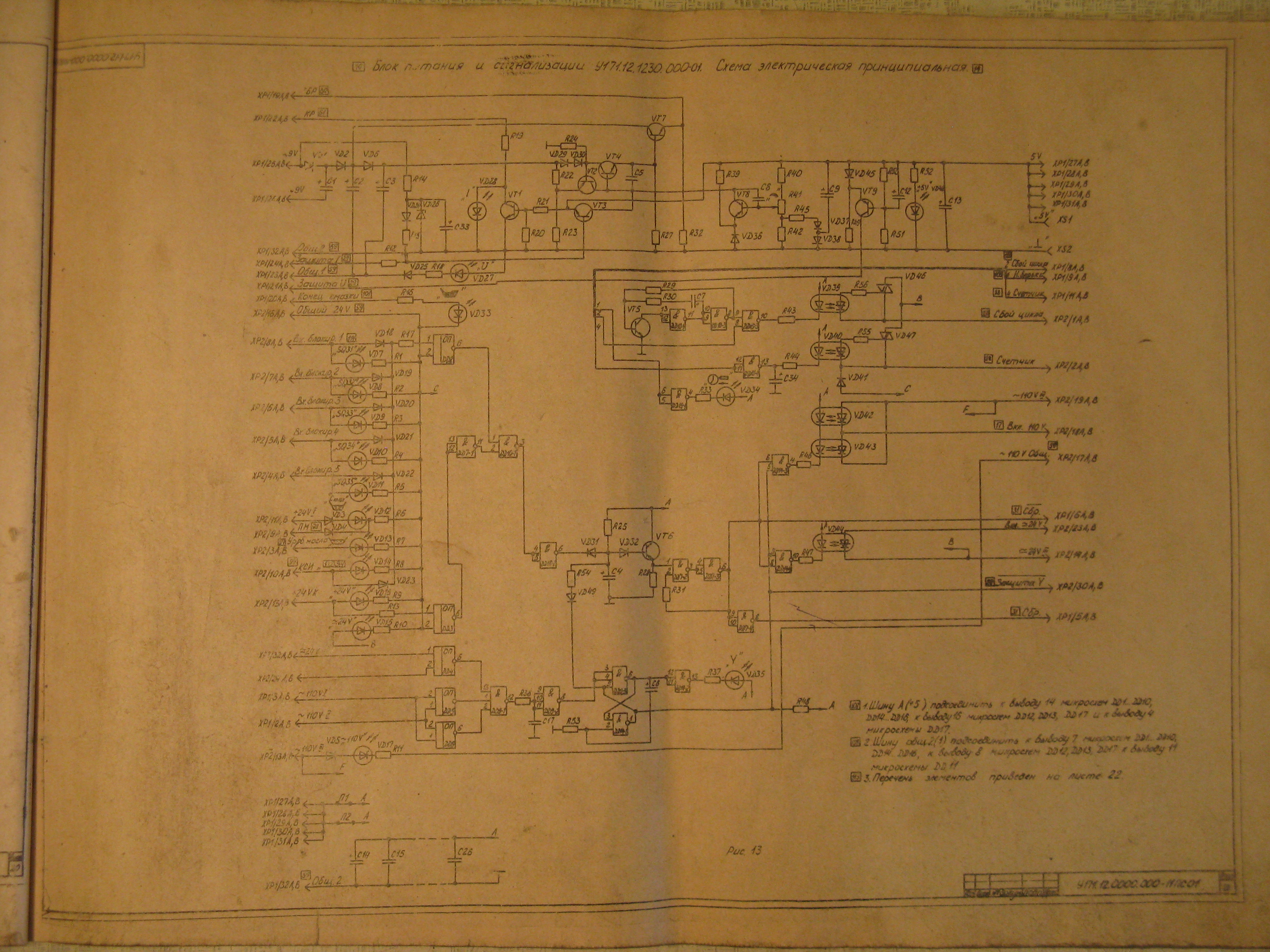

Добавлю для кучи.

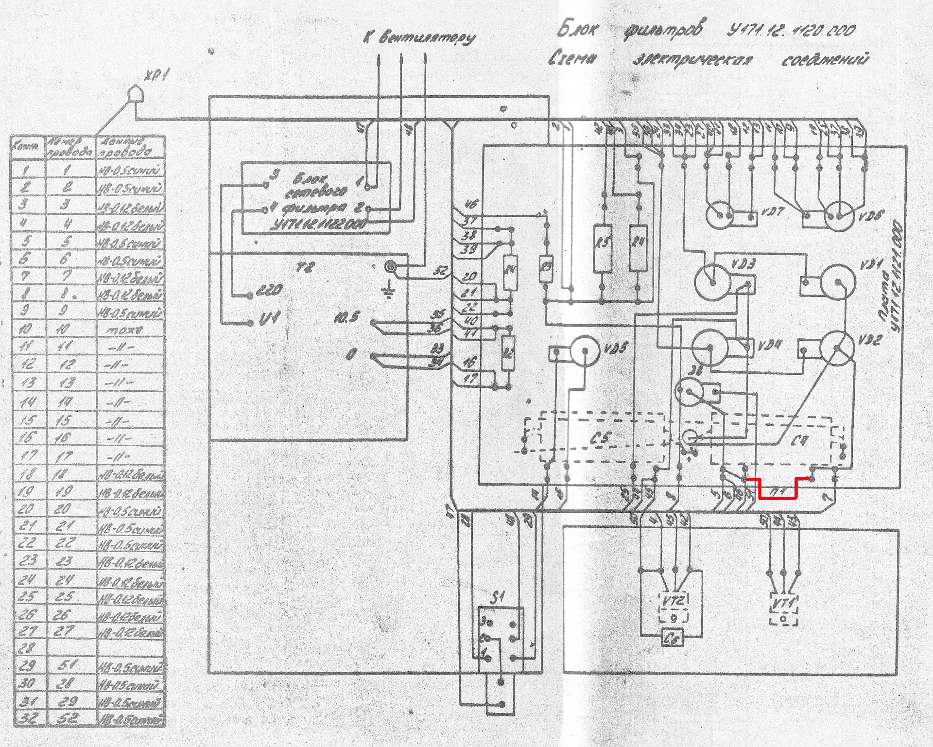

#6 Сообщение Бегемот » 11 май 2015, 20:47
Блок фильтров монтаж, перемычка красным.

Сегодня на конец-то смог заняться маишной. Впаял резистор, впаял перемычку... Теперь горит "I" и резистор за 2-3 секунды начинает дымится( Я так понимаю нужно менять транзисторы выходные?

Обычно при ремонте БП все платы вынимаются, кроме платы БПС естественно.
R4 холодный, а R5 дымится? Предположим, что VT1 сгорел, а VT2 пробит и срабатывает защита по напряжению, а перемычку не толстую впаяли?

Все. Рвзобрался с первым вопросом- заменил выходные транзисторы(КТ829в если че) и все ок. А вот второй вопрос пока открыт(

Значит перемычка толста, раз не перегорала.
