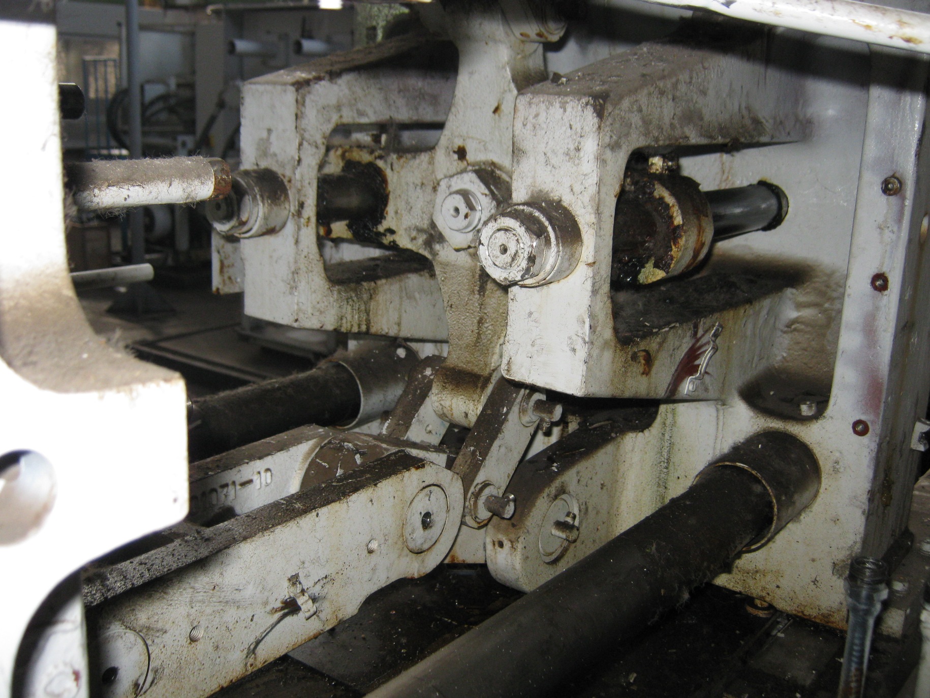

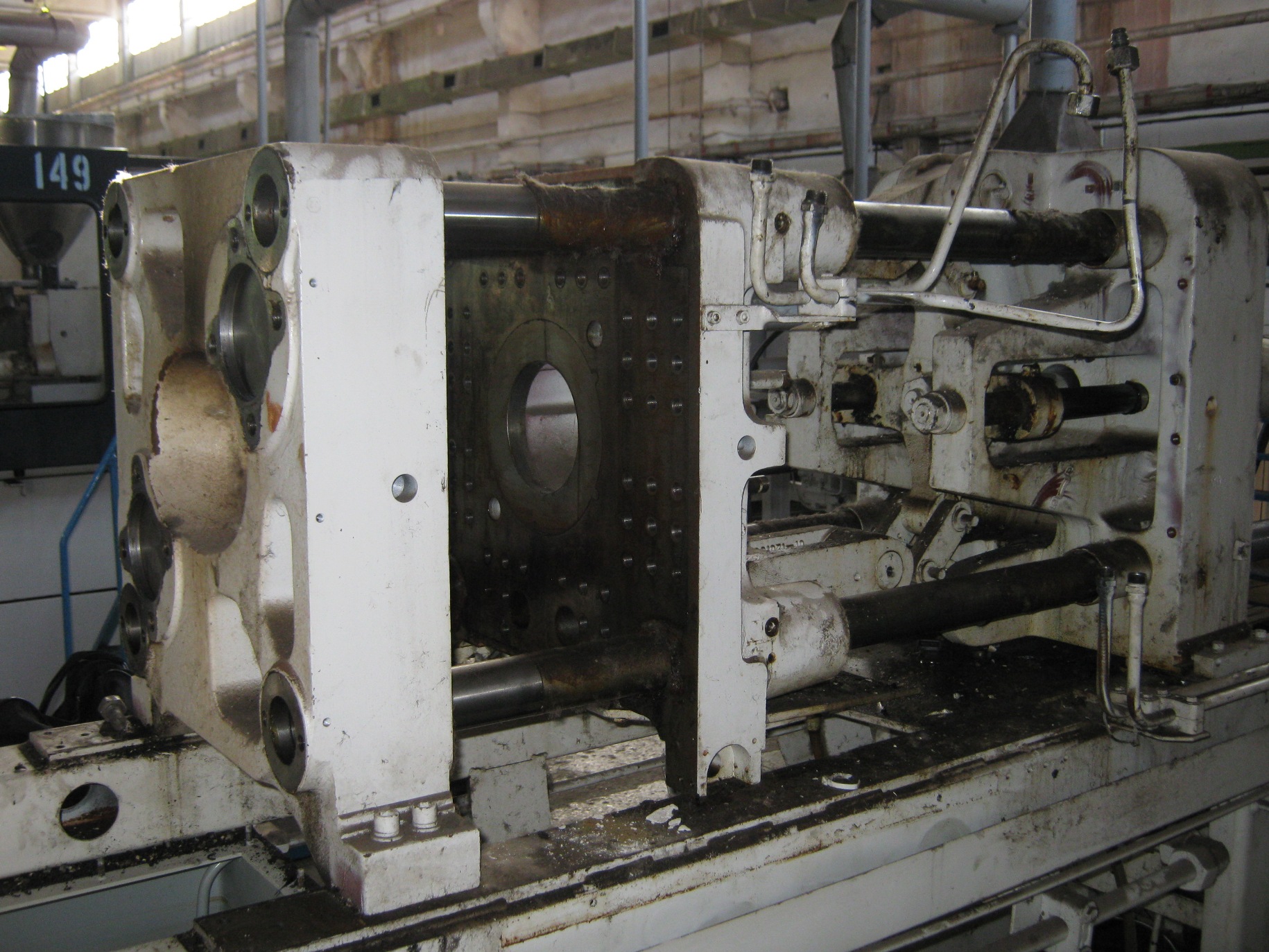

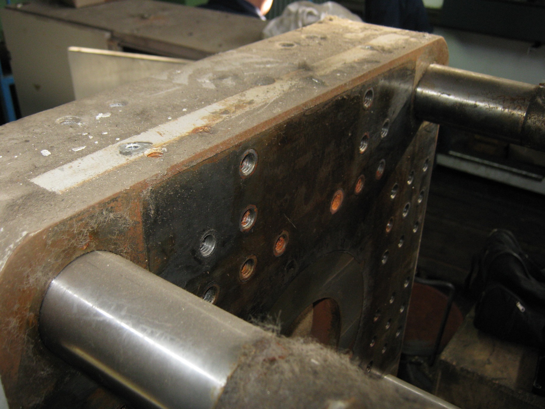

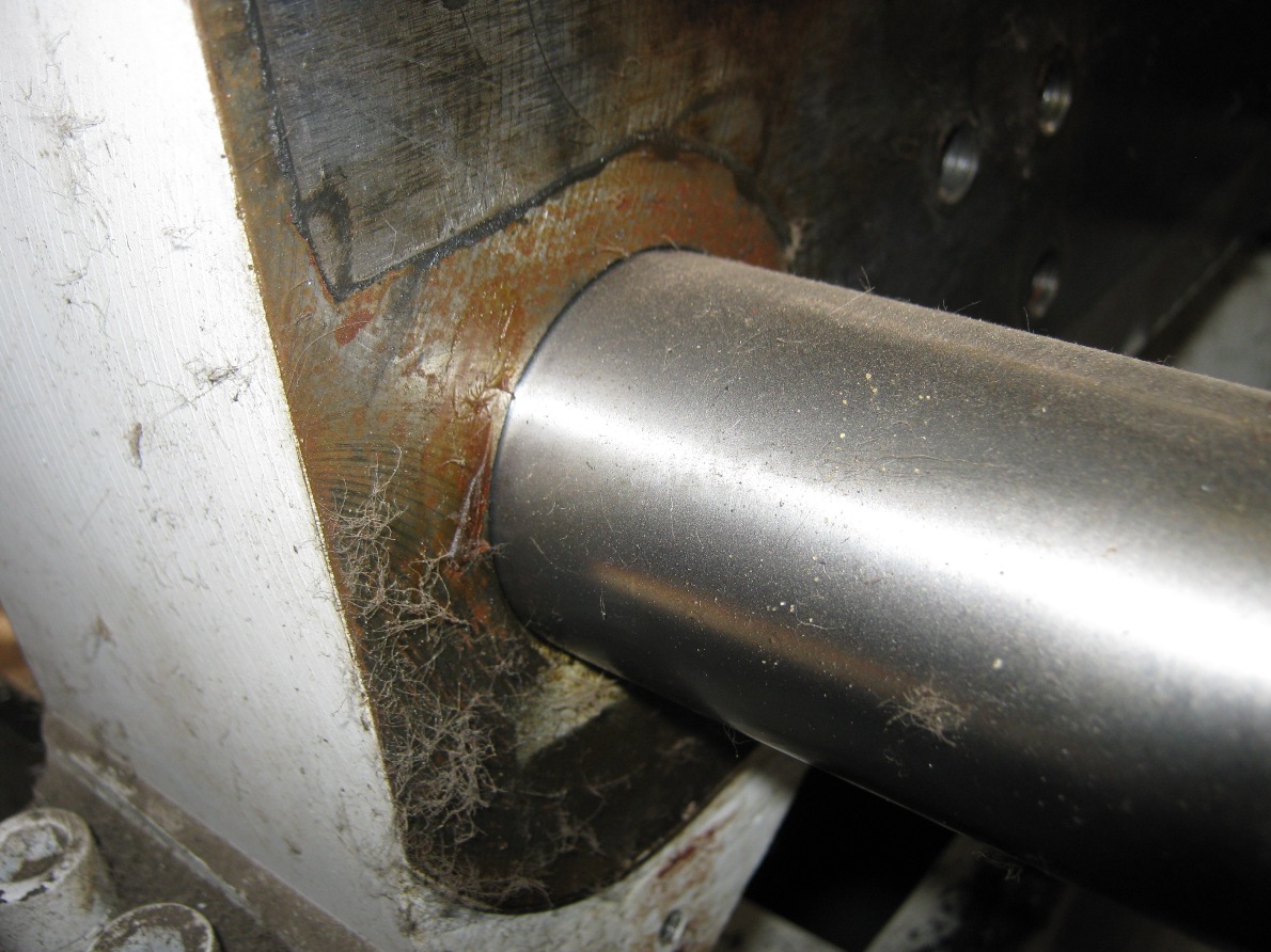

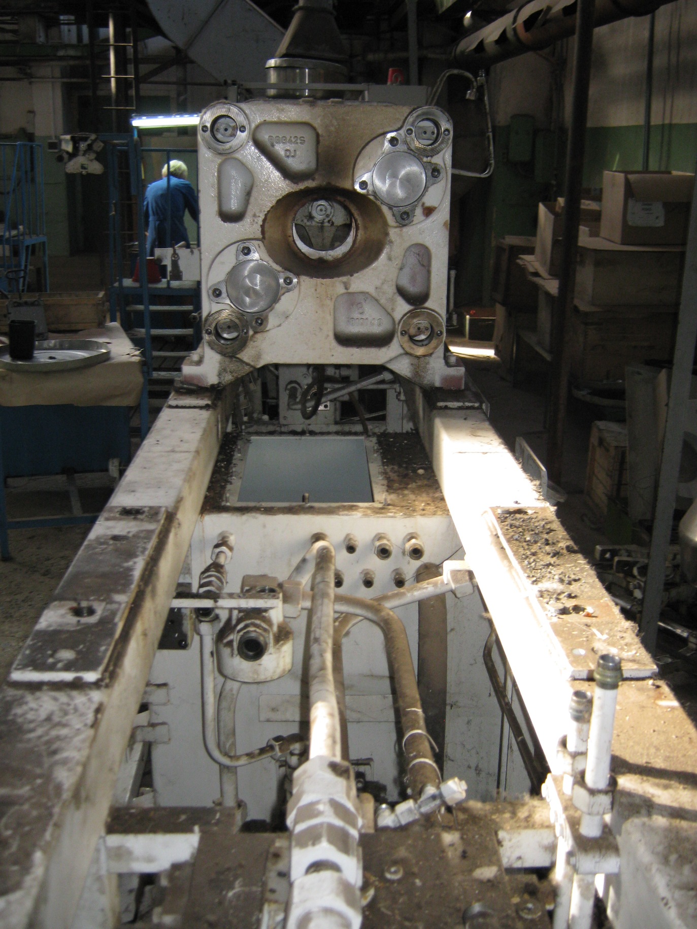

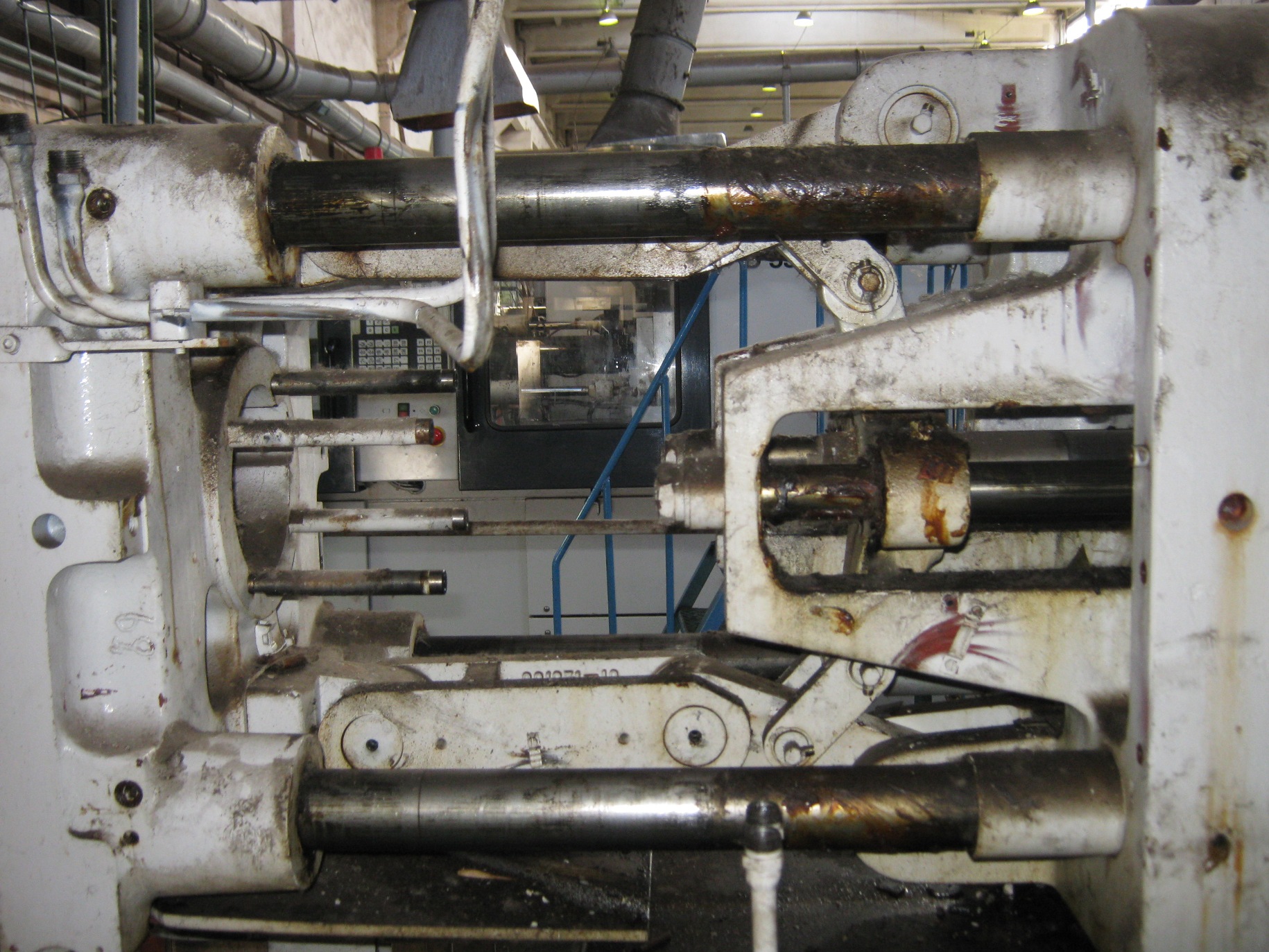

Hof, мы недавно списали D55. Я попросил лишь снять узел впрыска из-за торпеды-шнека. Его сняли.
Остальное: станина, КРМ - нецелованные, работали года 2-3 всего. В 90-е разморозили отопление и ей досталось, так как стояла в углу под пакетом труб. Сплошной сталактит был. Электроника пострадала больше всех.Тогда с хлеба на воду перебивались и денег на восстановление не было. Естесственно, раскулачили, чтобы дать работать остальным машинам. Завтра сфотаю, что осталось. Если заинтересуетесь, то буду говорить с начальством. Думаю по цене будет не меньше, чем за металлолом + такелаж, упаковка, транспорт. А если самовывозом, то вообще копейки. Мотор и насос оставим себе, а гидроагрегаты не знаю - все навесное уже хлам. Если умудритесь отдельно КРМ отнять - вообще ладушки, хотя фирменная сборка, есть фирменная сборка. В общем - фото завтра.

dedaborja писал(а): В 90-е разморозили отопление и ей досталось, так как стояла в углу под пакетом труб. Сплошной сталактит был.
А втулки к пальцам на КРМ не прикипели на ржавчину ? А то толку от собственно рычагов мало, металлолом.

#20 Сообщение dedaborja » 16 апр 2015, 23:27

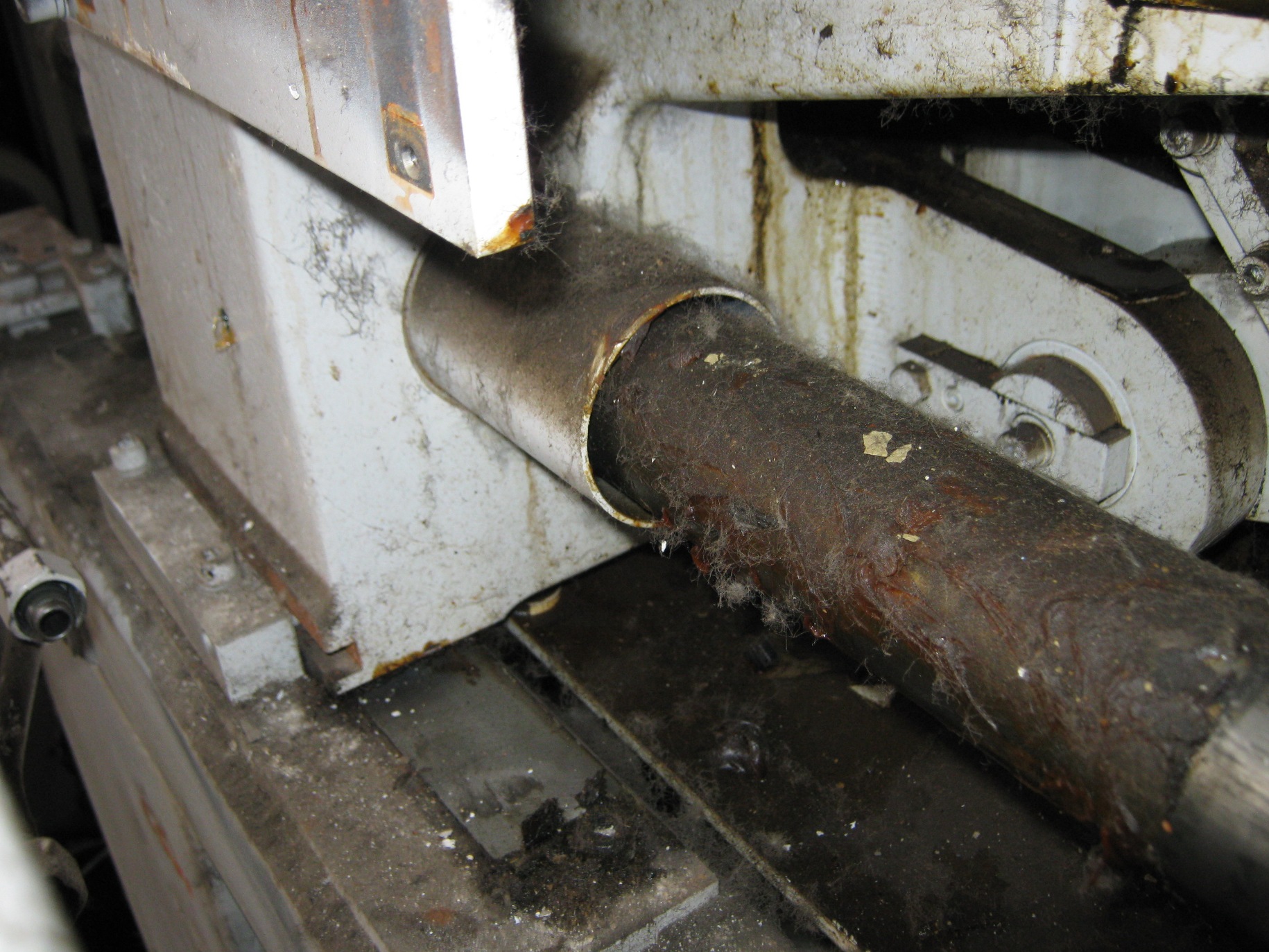

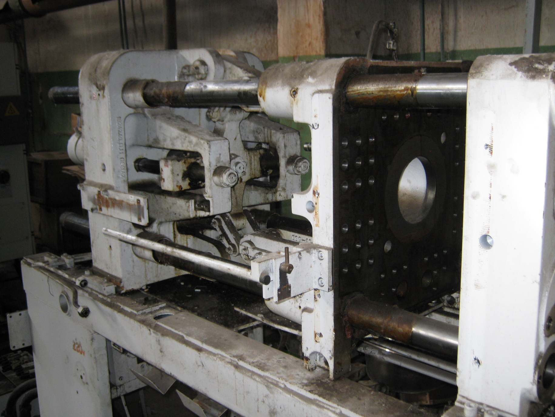

Смазка была нормальная, и года три назад упершись балясиной даже двигали. Как ещё определить можно кондицию втулок?
dedaborja
Сообщения: 928
Город: Воронеж
Откуда: Колыма
Благодарил (а): 30 раз
Поблагодарили: 123 раза
Re: Нужна помощь по demag d55
#21 Сообщение dedaborja » 17 апр 2015, 09:17

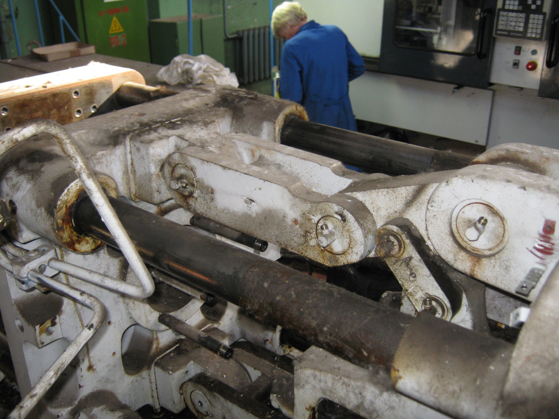

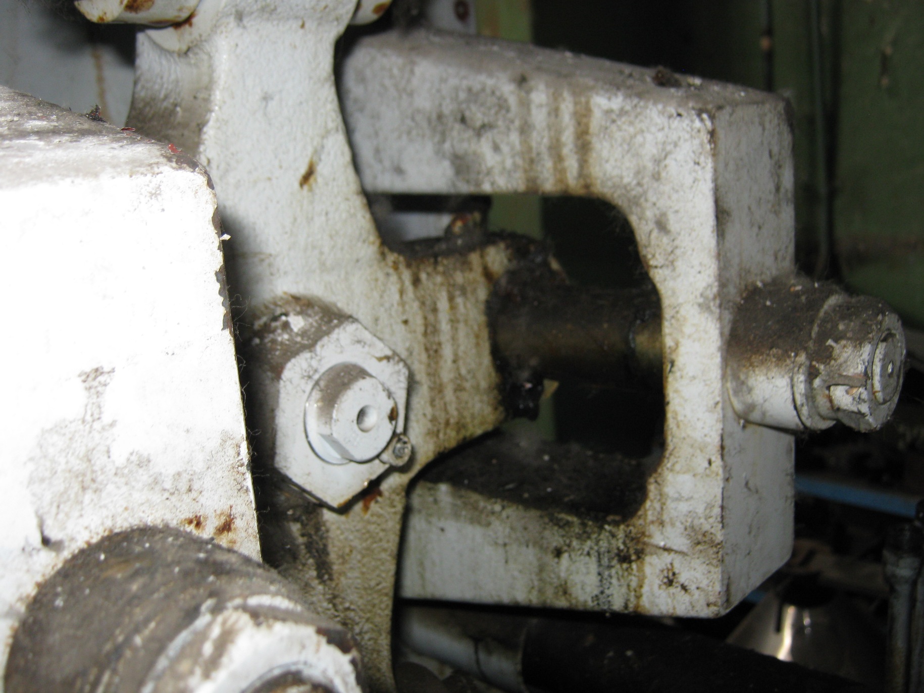

Снято, как есть. Никакого макияжа и украшательства.

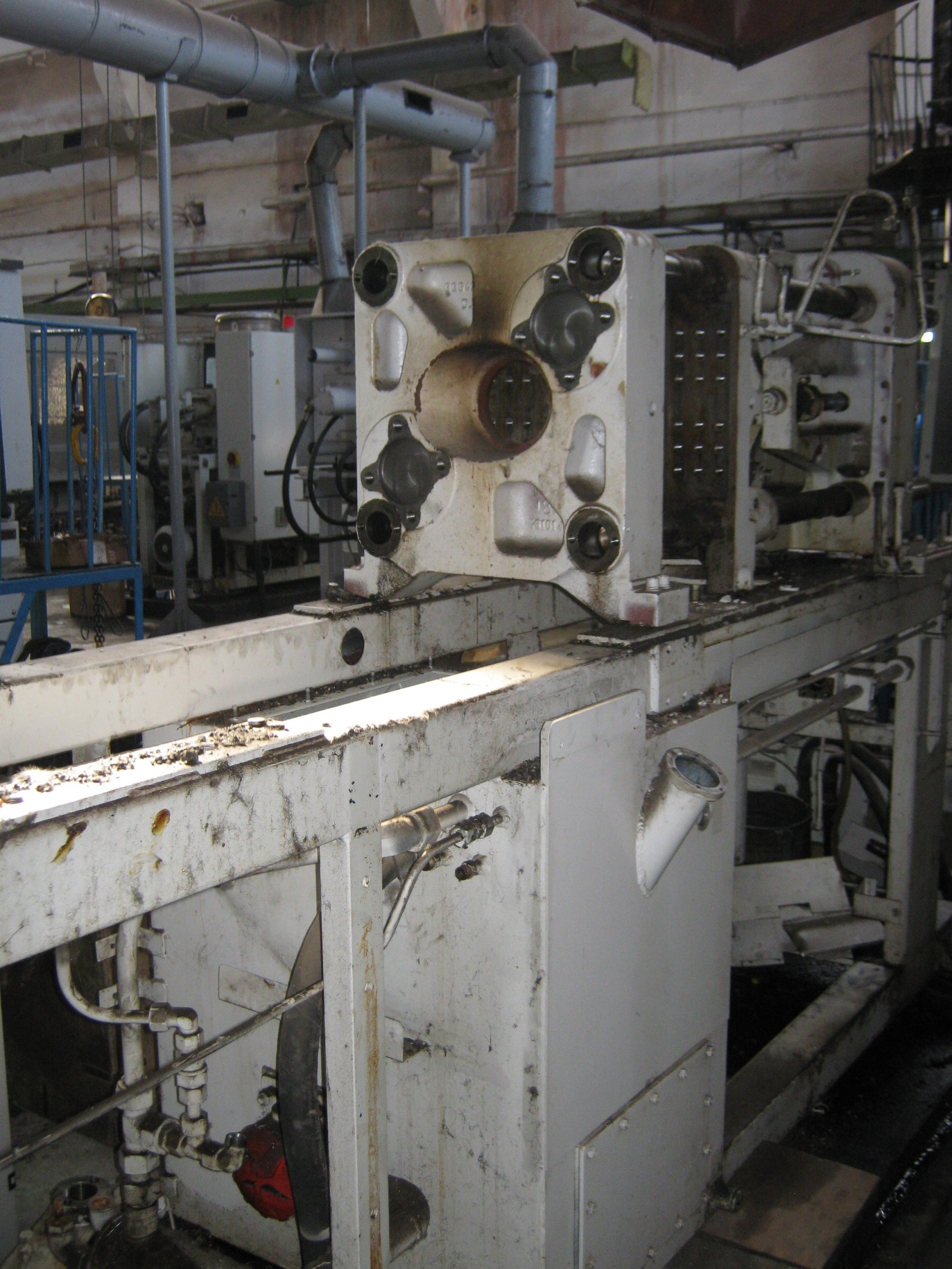

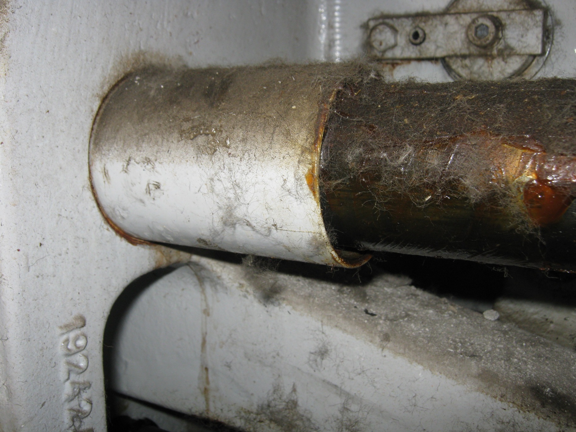

#22 Сообщение dedaborja » 17 апр 2015, 09:20
Продолжение...

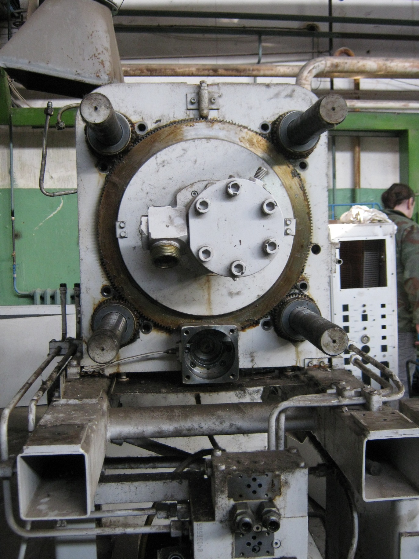

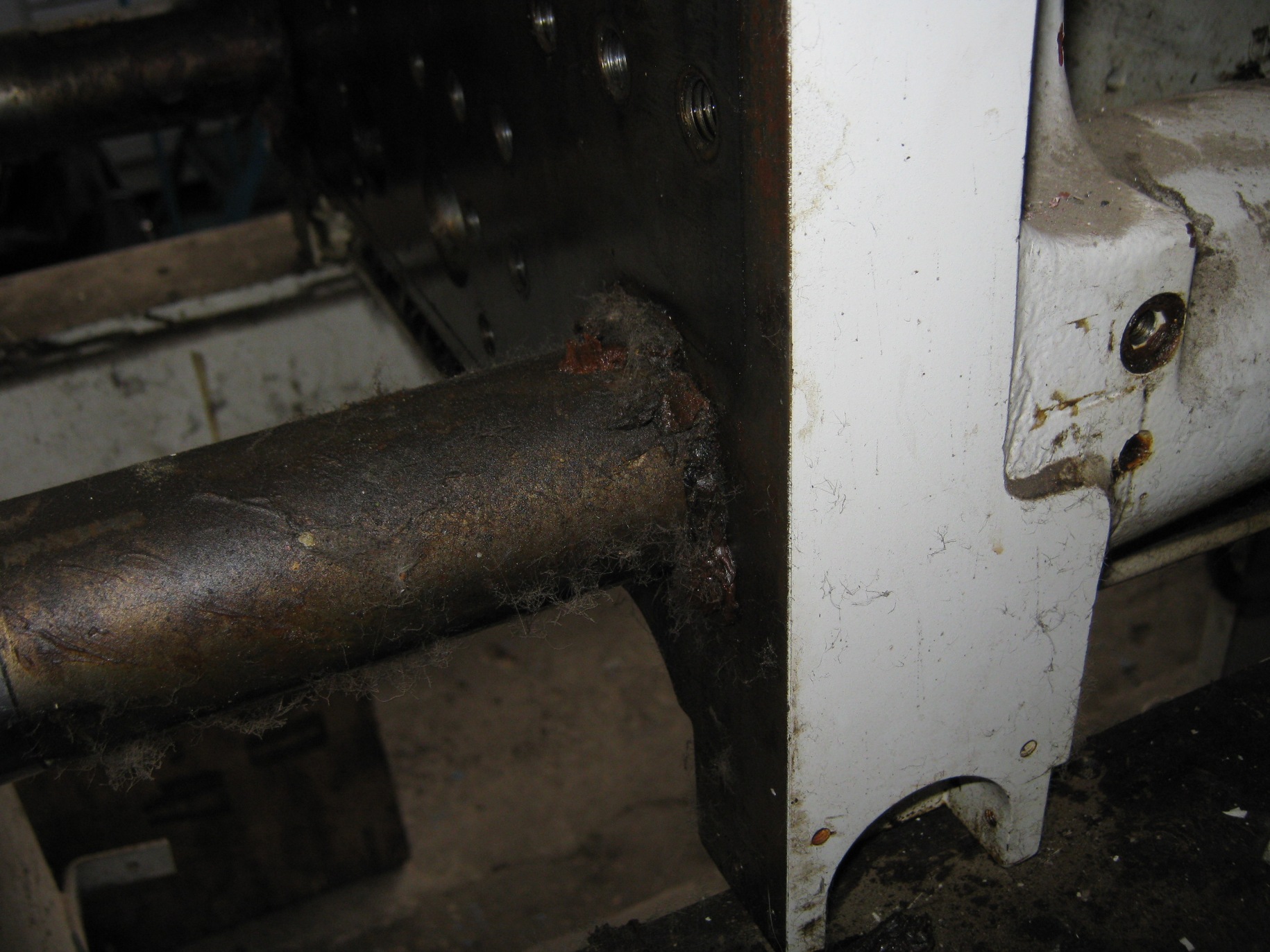

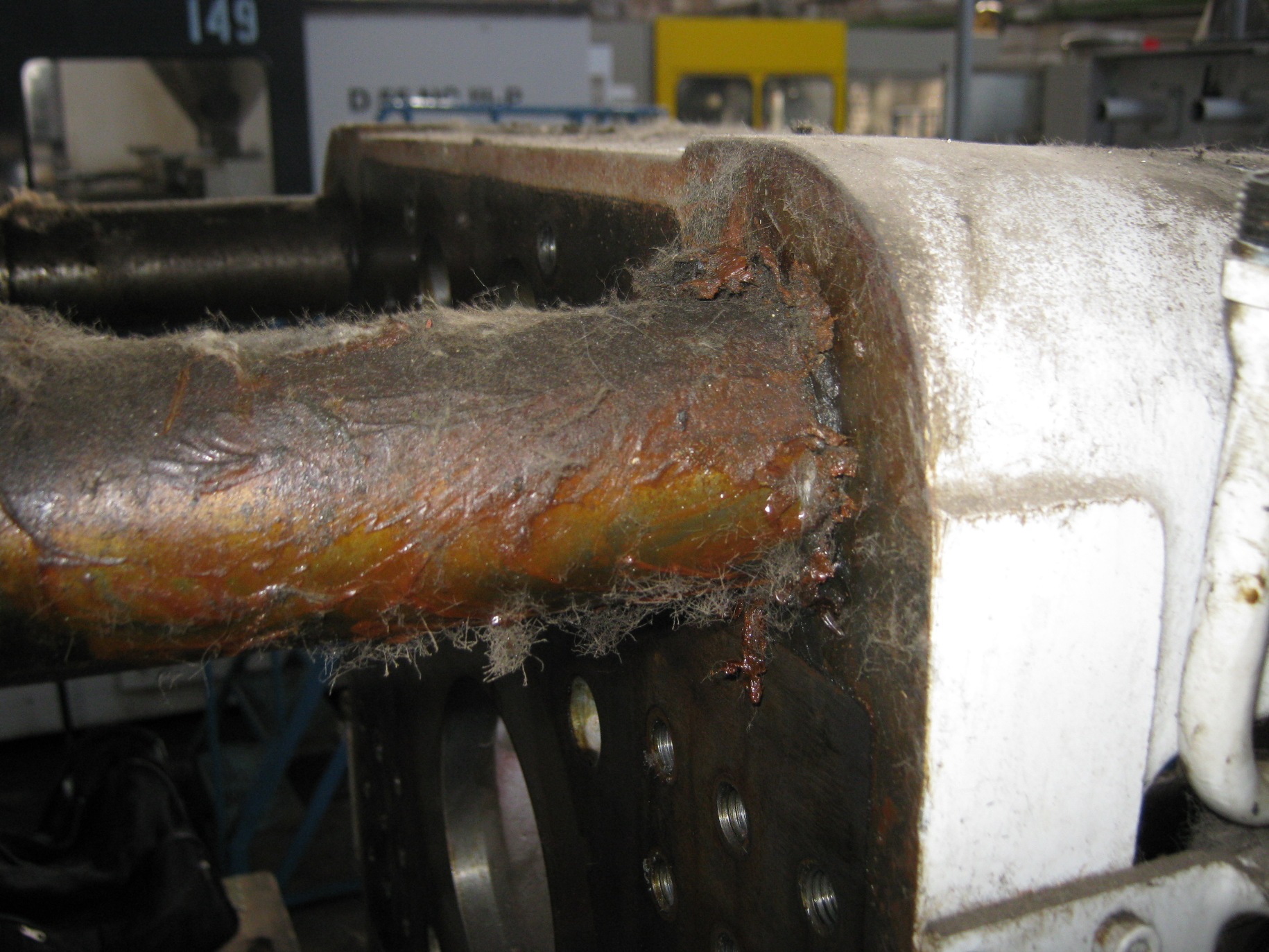

#23 Сообщение dedaborja » 17 апр 2015, 09:25
и ещё...

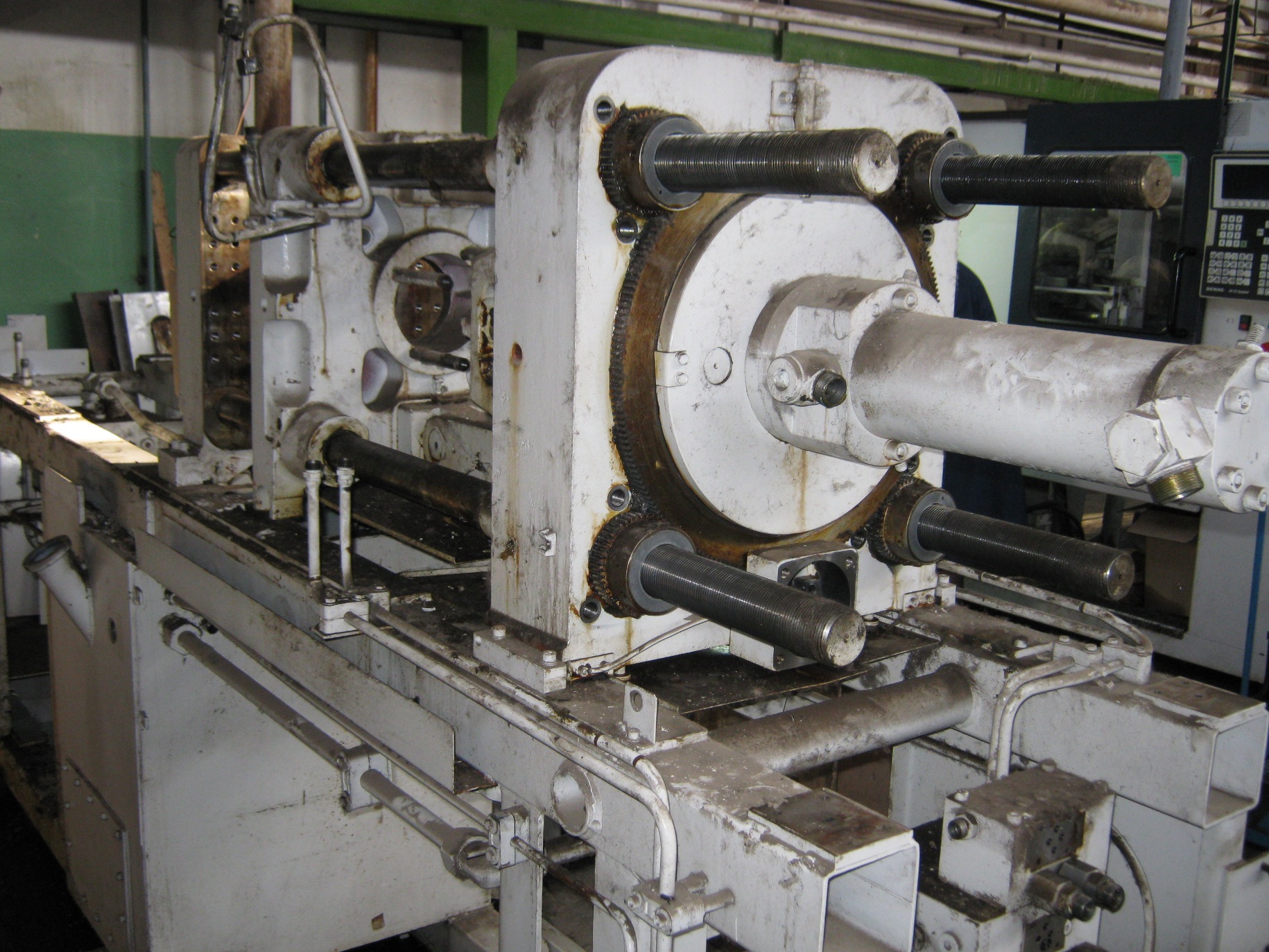

#24 Сообщение dedaborja » 17 апр 2015, 09:30
Мне трудно оценить, насколько овчинка стоит выделки. Да и для руководства это "мелочевка" и лишние хлопоты. Но если надо, то приложу все усилия.
