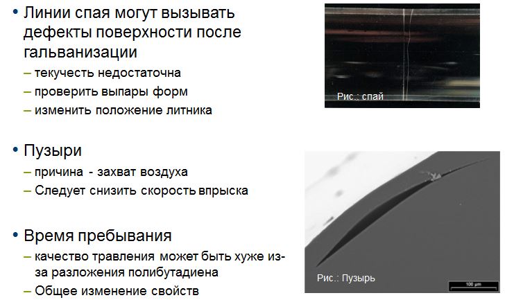

Ответ, как всегда довольно прост. Так выгоднее. Дело в том, что детали с гальванопокрытием не подлежат повторной переработке, дефекты литья после покрытия только больше бросаются в глаза, а требования по внешнему виду к ним применяются максимальные. С учетом стоимости расходных материалов для нанесения покрытия и самого процесса брак получается очень дорог, а доля стоимости самого АБС невысока. Поэтому лучше заплатить немного побольше на входе, чем платить совсем много на выходе. Какие требования к маркам для гальваники?

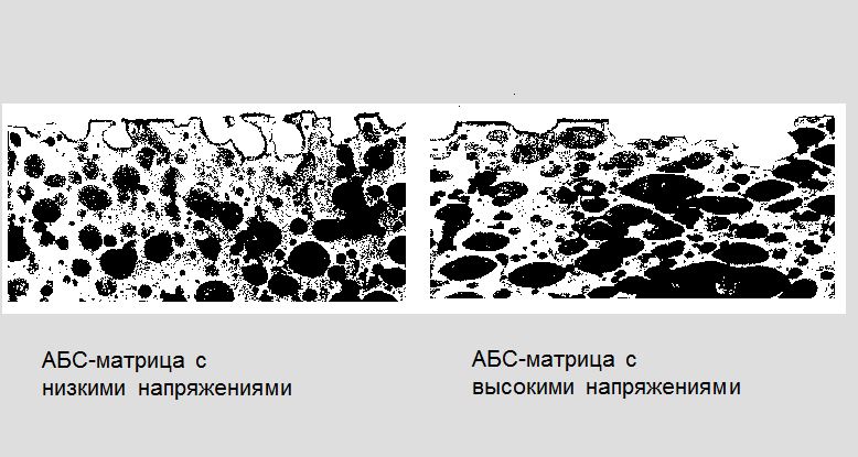

Во-первых, чтобы избежать дефектов литья (в основном это касается линий спая расплава) материал должен максимально просто перерабатываться, т.е. имеет высокую текучесть. Второй важный момент – распределение в АБС каучуковой фазы. Частицы каучука должны быть небольшого размера (поэтому массовый АБС покрывается принципиально хуже), равномерно распределены в массе, не слипаясь между собой и не деформируясь при переработке. Обычно это достигается применением специального каучука и дополнительной фильтрацией расплава после полимеризации. Много маленьких «зацепочек» для слоя металла обеспечивает хорошее механическое сцепление наносимого слоя к поверхности пластика. Именно вид и распределение каучука отличают марки АБС для гальванопокрытий от стандартных марок АБС. Основная масса электрохимических покрытий наносится на АБС стандартной теплостойкости. Марка Novodur P2MC – своего рода эталон, одобренный всеми автопроизводителями в Европе и США. С Азией сложнее, там эта марка не производится.
