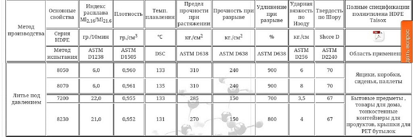

Посоветуйте чем заменить ПНД Taisox 8050/7200 на полиэтилен от Российского производителя.
Производство пищевых куботейнеров(13литров)
Характеристики ПНД
Характеристики ПНД

Очень нужно! Желательно знать марку ПЭ!

марка ПЭ 294-73 казаньоргсинтез подойдёт??
